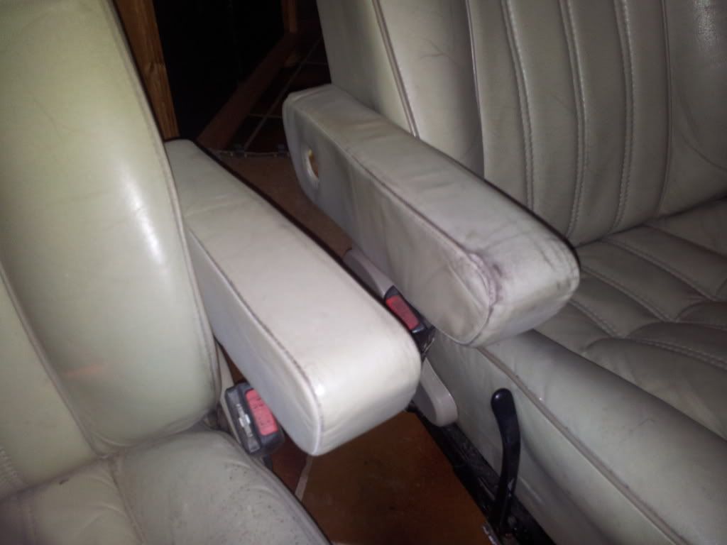

E28Fredrik Skrevet Februar 7, 2012 Forfatter Skrevet Februar 7, 2012 jah! da har jeg fått tak i meg ett skinn interiør.. MEN det er Beige! og litt slitt.. har fått priser på Oppfrisking/omlakkering hos www.poleringskongen.no har hørt mye positivt om han og resultatene ser upåklagelige ut.. noen her som har tanker å dele med meg om dette?
NBCustom Skrevet Februar 7, 2012 Skrevet Februar 7, 2012 Hvor fikk du tak i det interiøret? Lurer på om det kan være fra gamlebilen til mutter'n;)
