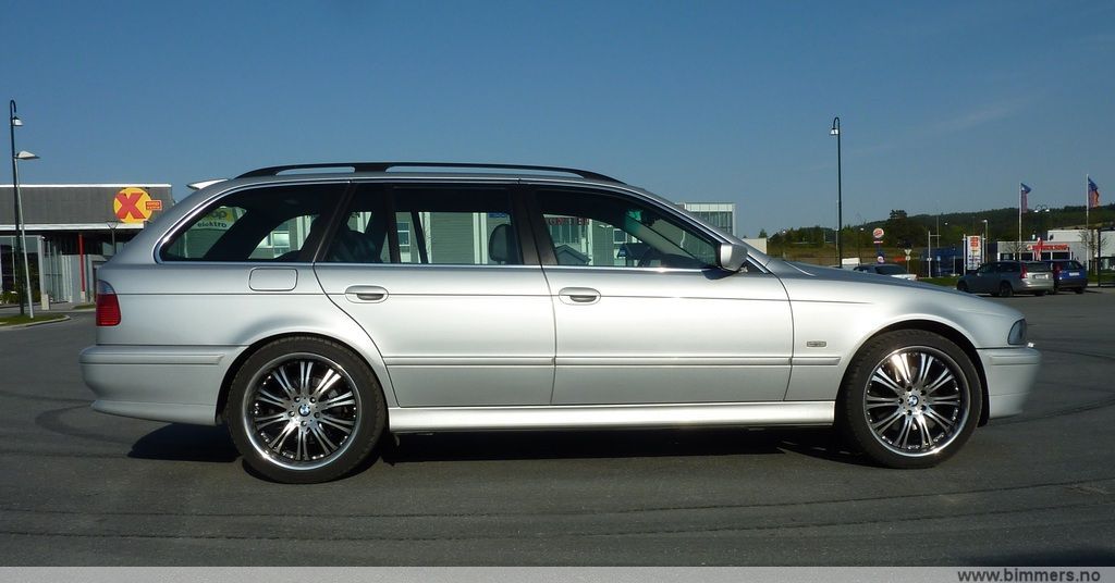

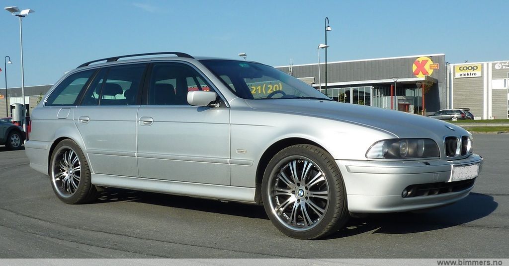

Her er et par bilder. Den har automatisk nivåjustering, og på bildene så tror jeg ikke bilen helt "nede" bak. Fant ut at den hadde automatisk justering når vi drev å lessa den ned bak for å se om dekket gikk klar, for da "blåste" den seg opp :-)
Dekkvalget falt forøvig på Hankook Ventus S1 Evo K107 etter ha googlet litt. Bilen er mye mer stabil nå enn i fjor-sommer da den gikk på 235/40-18 Kumho dekk foran og 265/35-18 Federal dekk bak. Lydnivået er også betydelig bedre, selv med et dårlig hjullager.
Men jeg er usikker på om jeg bør koste på en 4-hjuls kontroll, det er kanskje lurt? Koster vel 1500,- + så vidt jeg har funnet ut.
