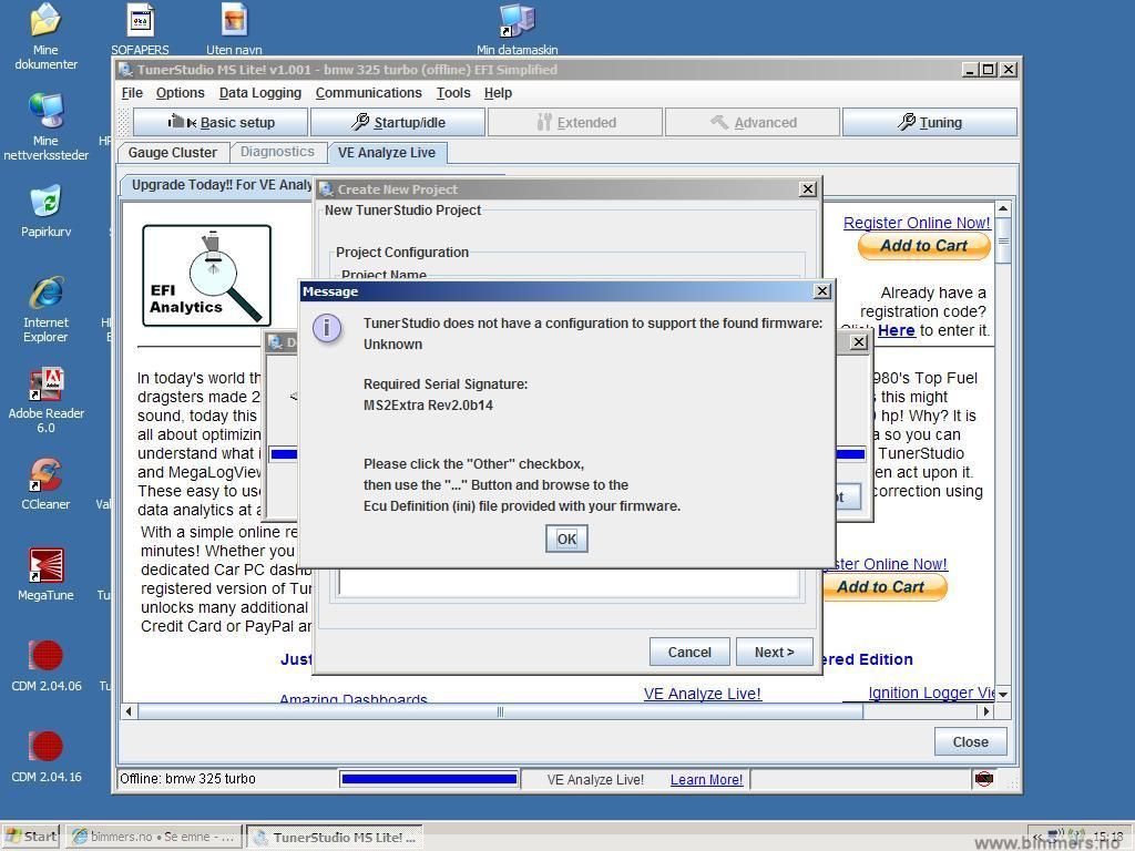

Are. Skrevet April 1, 2011 Skrevet April 1, 2011 Hei. Holder på med akkurat det samme nå. Bruker Tuner studio. Jeg får opp følgende: Herifra er jeg helt grønn. Får ikke kommunikasjon med ecu, og får ikke til å gjøre noe som helst. Samme ulla i megatune. Hva gjør jeg? Hvor finner jeg denne .ini. fila som er korrekt? Drar i forsvaret på mandag, og må få start på bilen innen da Vet ikke helt om jeg vil kalle dette plug and play akkurat..

Are. Skrevet April 1, 2011 Skrevet April 1, 2011 Der dette KdFi også ? Fikk samme greia jeg også, måtte bytte Firmware. Og legge inn nytt map for at det skulle fungere.. Det er plug men ikke play.. Her må man jobbe litt. Men er ikke så veldig vanskelig når man setter seg litt inn i dette. Men når det selges med ferdig map forventer man bare å plugg i og starte. Hehe Dette er Kdfi ja =) Skjønner ikke hvordan jeg bytter firmware'en http://www.megamanual.com/files/ini/ Skal jeg bruke noen av de filene der? Hvordan lastes de ned, og lastes inn til hjernen/tuner studio?
Azeton Skrevet April 1, 2011 Skrevet April 1, 2011 Boksen er i orden nå, skal oppdatere firmware og gå over innstillinger. Grunnen til at det blir slik feil, er fordi dere ikke har lagt inn "ini" fila til tunerstudio. Den følger med megatune.exe fila.

Azeton Skrevet April 1, 2011 Skrevet April 1, 2011 Dette med Ini fila, grunnen til at det blir feil er fordi dere ikke har riktig ini fil i tunerstudio som sagt.

Azeton Skrevet April 1, 2011 Skrevet April 1, 2011 Du som fikset boksen til mv, azeton? Mr Kristiansen, brente jordingsbane til coilutgangene. De er ikke noe spesielt bra tydligvis Grunnen til at du får den feilen er at INI fila ikke er riktig. Da kan mye rart endre seg.. Installer megatune som du fikk med kdfi, Så kopierer du ini fili som den sier du trenger. Går inn på tunerstudio/efianalytics eller hva det står, ecu def/config og limer inn fila. Åpner tunerstudio, åpner prosjekt og endrer til den fila du trenger.
Azeton Skrevet April 1, 2011 Skrevet April 1, 2011 Har prøvd å laste ned Tuner studio og Mega tune.. Men nei da ingen av disse støtter Firmware MS2Extra Rev2.0b14 Må MSèn oppdateres da eller? Bruk Megatune som du får med CD så blir ikke dette med ini fila noe problem.. Da har du bare en utdatert firmware, men funker ihvertfall. Boksen er satt opp med Alpha-N så dere vet det.
