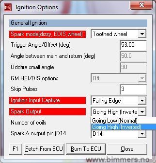

Til dere som kjøper og bruker KdFI:
Man må bruke megatune som følger med KdFI, denne er noe omprogramert for å virke orntlig med denne type sprut.
Å oppdatere FW i KdFI lager bare problemer, prøvde selv, men da hang bensinrele å diverse følere ble shiftet osvsov. Til dere som brenner jordingsbanene, sett opp med sikring. Ignition SKAL stå på Going Low "Inverted" når man bruker de innebygde igniterne.
Å bruke .ini fila fra Megatune KdFI CD'en i TunerStudio går også fint, men man må ikke oppdatere FW.
Har selv satt opp og mappet en del KdFI, så er en del jeg har prøvd.
'Joachim

Going high er i 99% av tilfeller der du har tenningsforsterker, enten i datasprutet eller utenfor...
Har faktisk ikke sett tilfeller der going low blir brukt...
Ok. er det vanlig å sette disse opp til å kjøre wasted spark ? forstår ikke helt hvilken ingang jeg eventuelt skal koble cam sensorn til hvis den ikke skal settes opp til wasted spark.
'Joachim
