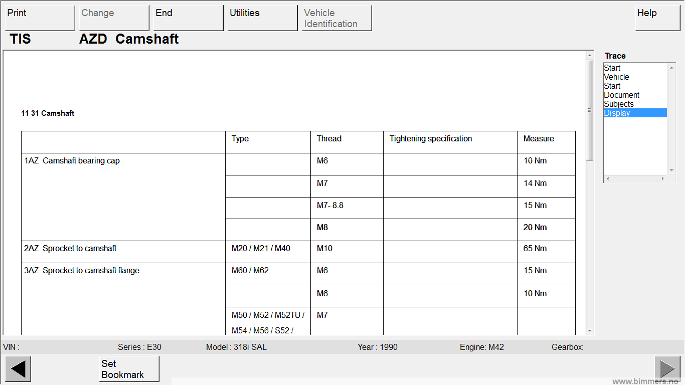

Nr 1AZ
EDIT: Det hjelper og spesifisere litt hvilken bil det gjelder så man får mest mulig spesifik informasjon fra TIS. I tillegg er det kam lagerbukkene du skal stramme? er det mutteret på kamdreve? eller hva?
Det jeg har antatt er lagerbukkene, det er 10nm mo det er m6 gjenger, 14nm om m7 og 20 om m8
