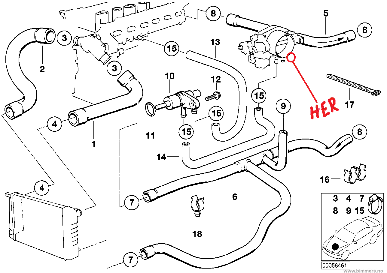

hadde en tredje slange der hvor bilde viser som ikke hørte hjemme noe sted, så jeg bare blinda den og så blei den bra! Ikke spør hvorfor den var der, den er jo ikke på ETK! hmm.
