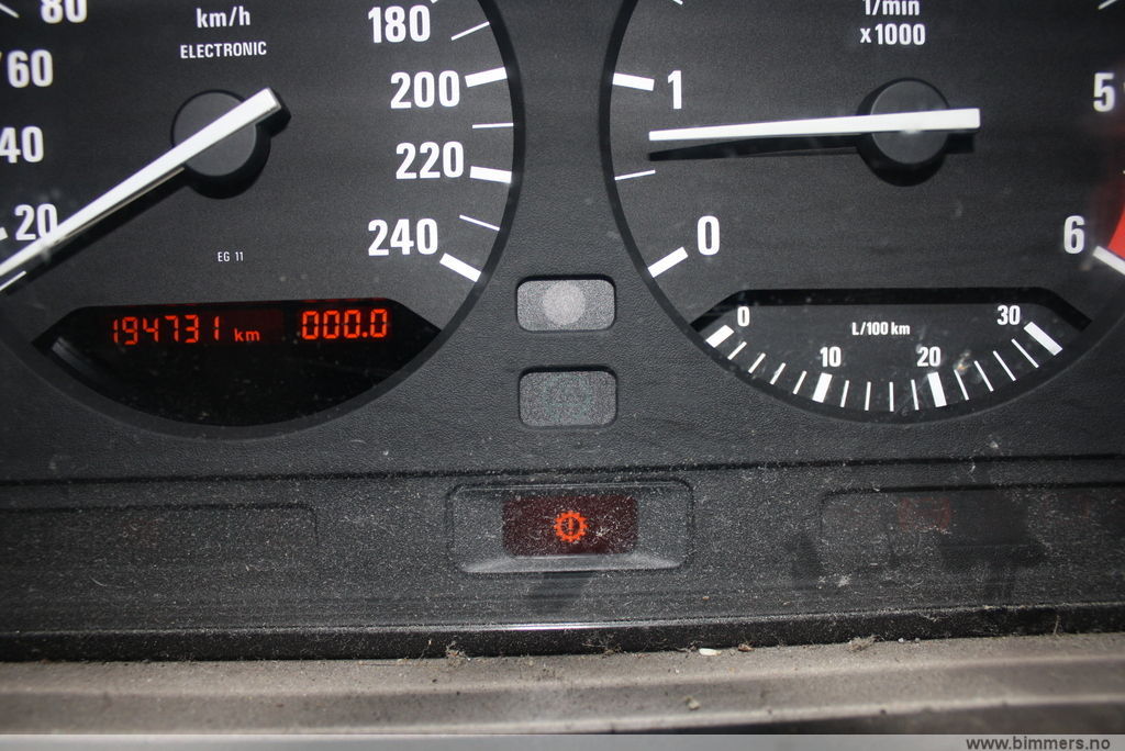

Lurer på om eg har laska feil Siden dette lyset lyser i instrumentet?

Hjerna går i nødmodus. feilkobla du da er jeg redd. litt usikker på hva du bør gjøre, men kontakt TRF-Racing du, tenker han kan gi deg noen gode råd ang dette. men har du søkt litt rundt ang dette da? det er en fordel å prøve det først. ellers så kan du ta en titt på autopower.se, er del gode tips der også.

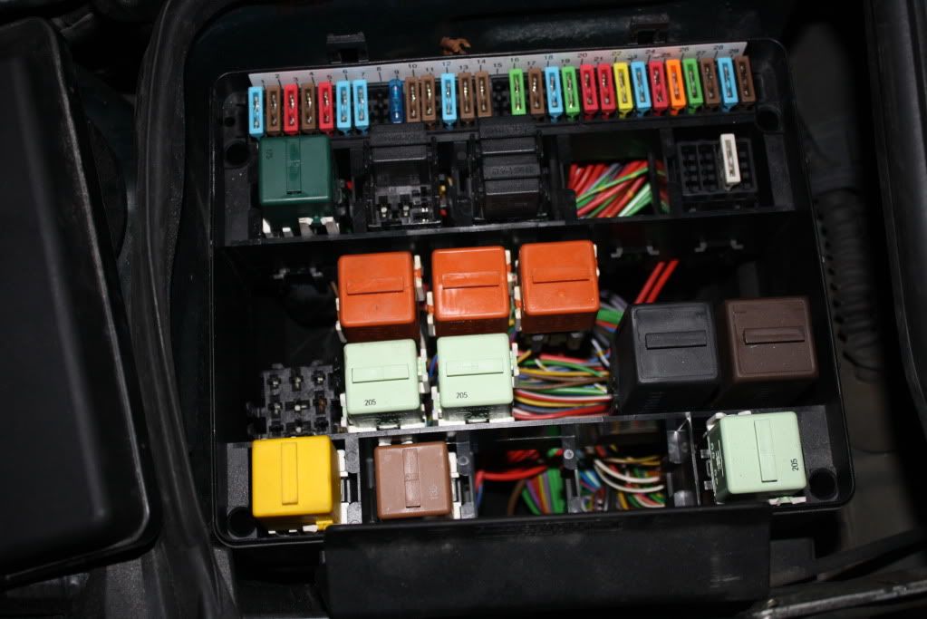

Har prøvd og laska litt no. Men finne ikkje ut kaslags relë eg skal laske i motorrommet. Har laska meg inn på stikket nedi girvelgeren no. Må eg gjera noko med hjernane eller? kobla til automatgirvelgeren som orginalt og satt den i park. Men alikavel lyste girkasseprogrammet :(

Jeg har også bygget om fra automat til manuell og har samme lampa som lyser i mitt instrument. Jeg har ikke fjernet automathjernen og derfor lyser denne lampa. Mener det betyr girkassefeil.

Altså lyset var der da jeg starta opp bilen første gang etter ombygginga.
Mener og huske at lampa varsler feil på girkassa. Men det er jo ikke så rart når det ikke er noen girkasse der:)
Vet ikke om lyset kanskje slukker om du tar ut hjernen til automaten. Men jeg har ikke giddi det.
