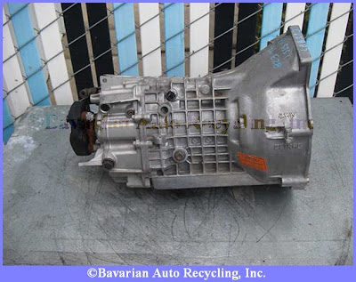

Lamek Skrevet Desember 27, 2011 Forfatter Share Skrevet Desember 27, 2011 Da har jeg tatt motoren ut av brunbilen og det er klart for å montere m88... Noen som vet forskjellen på 260 kasse som delenr slutter på 90 og 91.. Kassa som sto på m88 slutter på 91 og er 4,5cm lengre en den vanlige 260 kassa som står på m30b34 og slutter med 90.. Lenke til kommentar Del på andre sider More sharing options...

Lamek Skrevet Desember 27, 2011 Forfatter Share Skrevet Desember 27, 2011 Har ikke m5/m6 265 kasse da? Nope.. mange som er levert med 260.. skal ta bilde av begge kassene så får dere se.. Lenke til kommentar Del på andre sider More sharing options...

Lamek Skrevet Desember 28, 2011 Forfatter Share Skrevet Desember 28, 2011 Vanlig 4-bolts flens på denne også.. Kassa har et mellomstykke som er ca 4,5 cm.. midt på kassa. har ikke sett det før.. Lenke til kommentar Del på andre sider More sharing options...
Morty999 Skrevet Desember 28, 2011 Share Skrevet Desember 28, 2011 jeg tenkte riktig og skreiv feil, men mente medbringern på girkassa. hehe men på midten ? legg ut bilde så får vi se Lenke til kommentar Del på andre sider More sharing options...
Lamek Skrevet Desember 28, 2011 Forfatter Share Skrevet Desember 28, 2011 Fant bilde på nett.. Øverst her er kassa som sto på m88 og delenr slutter på 91. Og her er ei vanlig 260 kasse der delenr slutter på 90 Lenke til kommentar Del på andre sider More sharing options...
