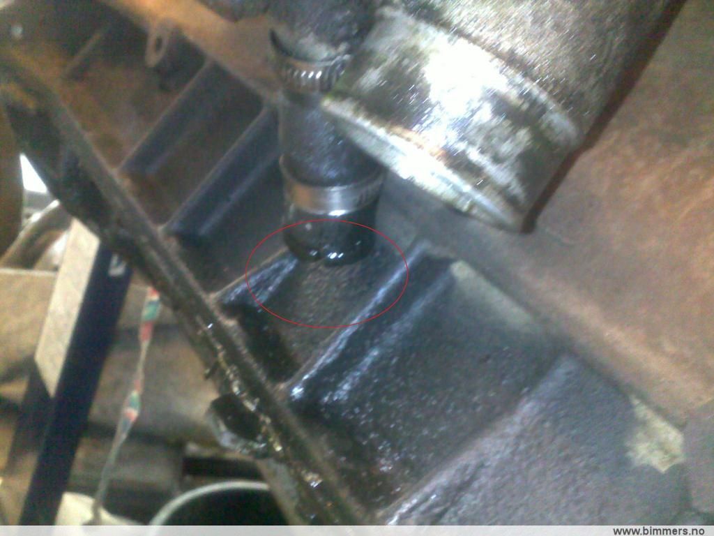

har m30b35, derfor jeg spør.. går det greit å borre i blokken uten den forhøyningen?
sånn ser det ut, den oljeslangen som vises der, er den orginale slangen fra 745 (bmw) turboen, der jeg tenker å borre i blokken
