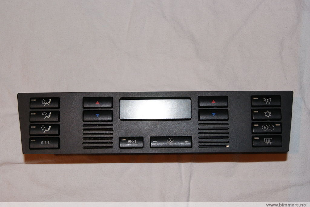

Det har "rest" knapp.

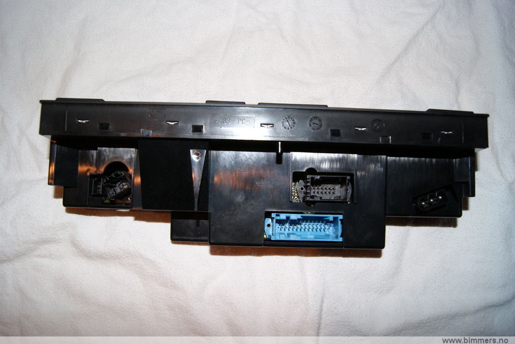

Dessuten er det 5 ledningstikk på baksiden.
Har kjøpt ett brukt display,med "rest" knapp men det hadde bare 4 ledningstikk.
Kan ikke bruke det.
Noen som har noe tips om det er betjeningspanelet som må byttes,eller om noe annet er galt?

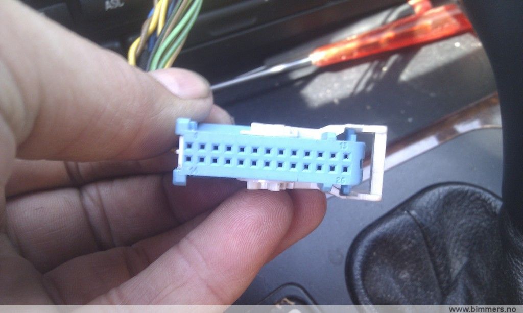

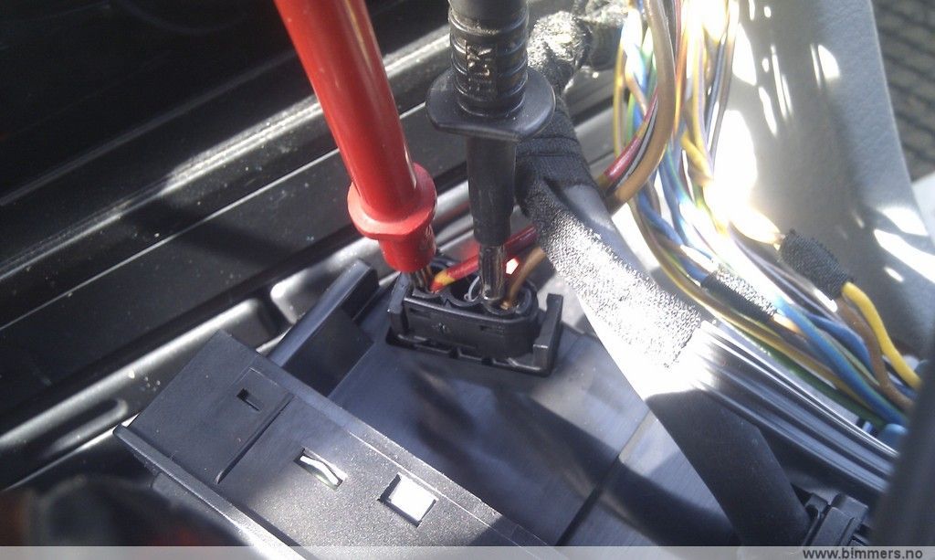

Her er målepunkter :)
Denne skal ha fast 12V. Den gjør at tempføler-viften starter med en gang du åpner bildøra.
OBS! Den brume ledningen er Jord
Denne er markert med pin 1 - 26
Fast 12v spenning uansett tenning:
P3 og P4
12V med tenning i trinn 1:
P1 og P23
12V med tenning i trinn 2:
P2 og P7
Har du disse spenningene i orden så er nok panelet defekt :(
