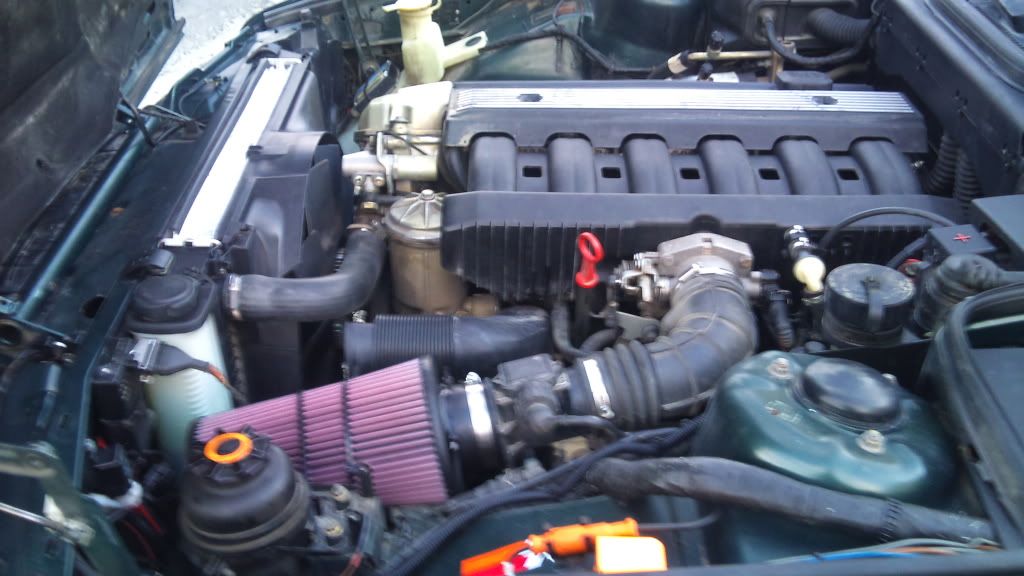

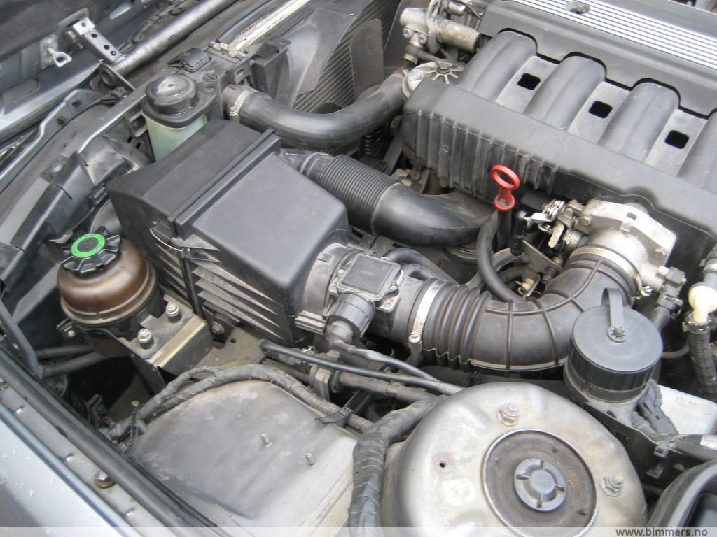

Sikker på at jeg kan ha KN?? Hvor skal jeg gjøre av alle slangene og div?? ;)

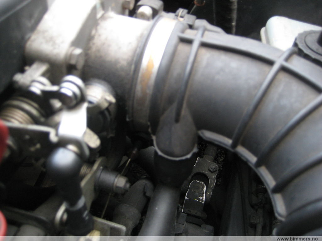

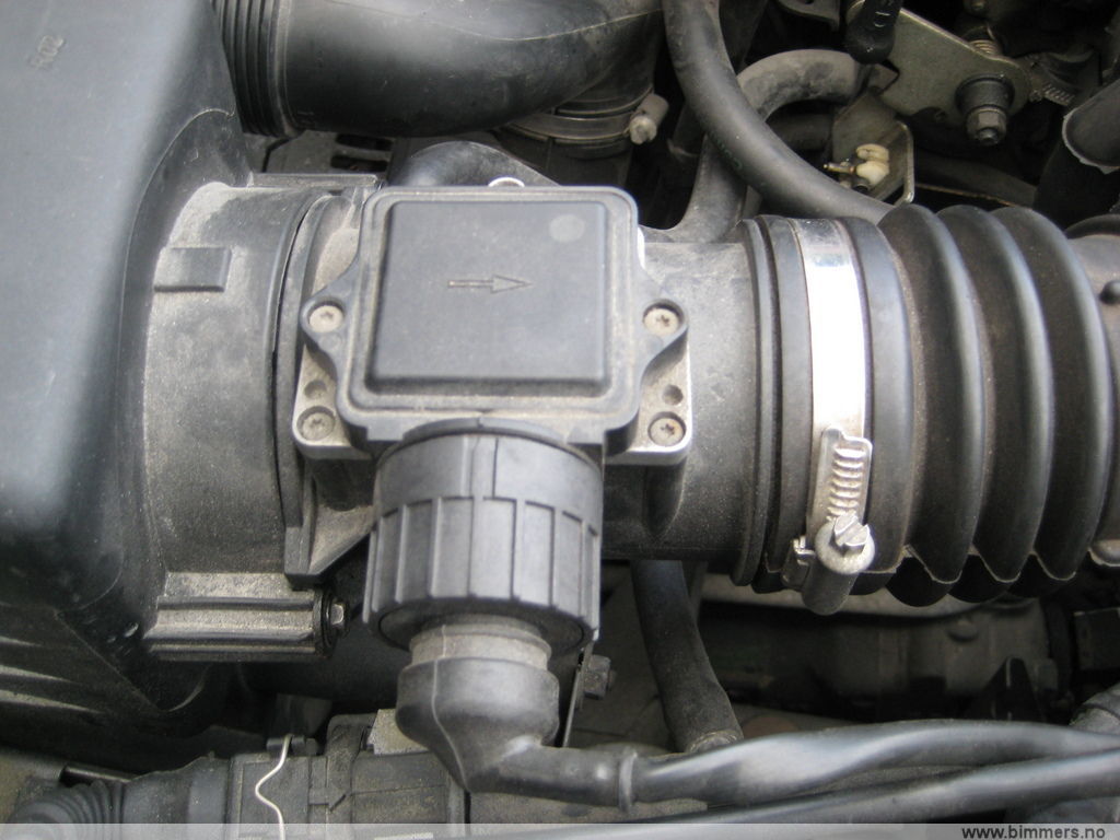

skal du ha ett åpent filter, så skal dette plasseres der du har den sorte boksen.
vekk med den og rett på lmm (den runde tingen med pil på lokket) midterste bilde.
Går det og ta av hele greia fra motoren og sette på "kromma" aluminiums rør fra motor også sette Kn filteret utpå der igjen eller fucker jeg opp noe da? :)
om du fjerner lmm (bilde 2) vil motor gå i nødmodus og få både
ujevn tomgang og svært høyt bensin forbruk, så det annbefaler jeg
ikke å gjøre.

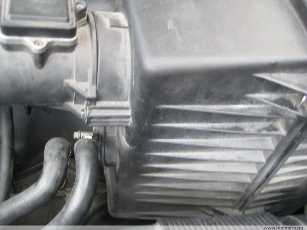

De to slangene som sitter på en føler (bilde 3) er bare en termostat
som åpner/lukker for å sende varm kjølevæske gjennom gasspjeldet
for å hindre fastfrysing av spjeldet. denne er det bare å skru løs fra
fra boksen å stripse fast ett sted i motorrommet.

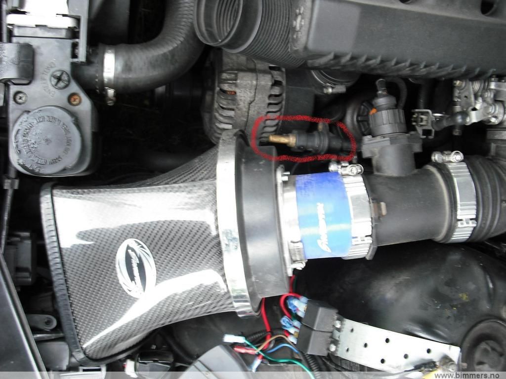

tror du har missforstått hva som er lmm siden du legger ut bilde 4.
lmm er som nevnt boksen med pil på bilde 2 og fra og med denne
må du for all del ikke fjerne noe da det både er tilførsel til tomgangs
regulatoren og veivhusventilasjon tilkoblet belgen mellom lmm og
gasspjeldet og her må lufta være ren.
Går fint med K&N filter, luftfilterboksen er bare å fjerne.
Det ligger en "termostat" med to slanger på som er skrudd fast i luftfilterboksen, denne er bare å skru løs å feste en plass i motorrommet. Den er der for å sirkulere kjølevann igjennom gass spjeldet så det ikke skal fryse ved ekstremt kald innsugningsluft.

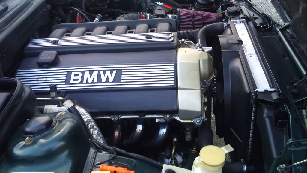

Her er ett par bilder av min gamlebil med det største K&N filteret jeg fant :P

btw så er det ikke ekstrem kulde i seg selv det skal motvirke,
men en sjelden kombinasjon av høy luftfuktighet, kulde og
konstant høy fart (eks autobahn) som kan medføre at spjeldet
fryser (i ytterste konsikvens).
En annen kommentar til helt åpne filtre, uten varmeskjold vil du
tape effekt på filtret.
Om du vil lese mer om dette har vi skrevet masse om dette fra
før så det er bare å søke på forumet.
