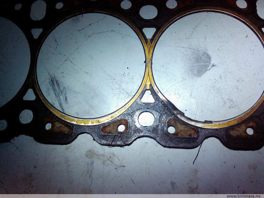

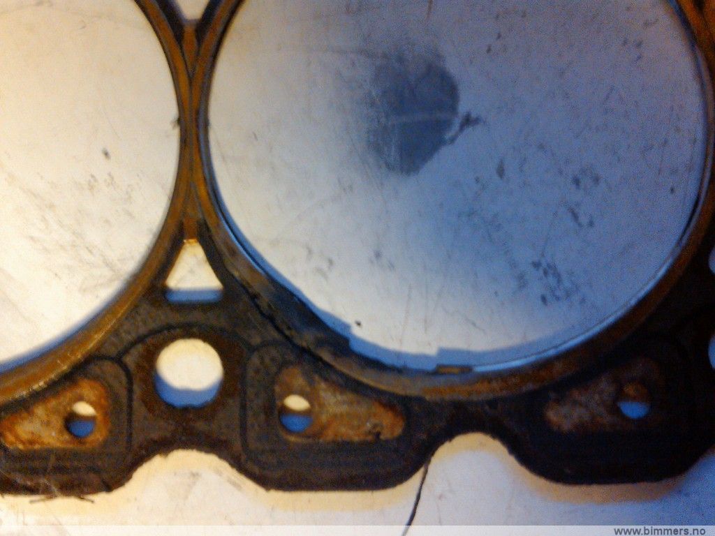

Her er bilde av hvordan toppakningen så ut:
Får krysse fingra for at det ikke er sprekk :?
Men hvis er er igjen kjølevæske i systemet.. Hvor lang tid kan det ta før alt fordamper?
