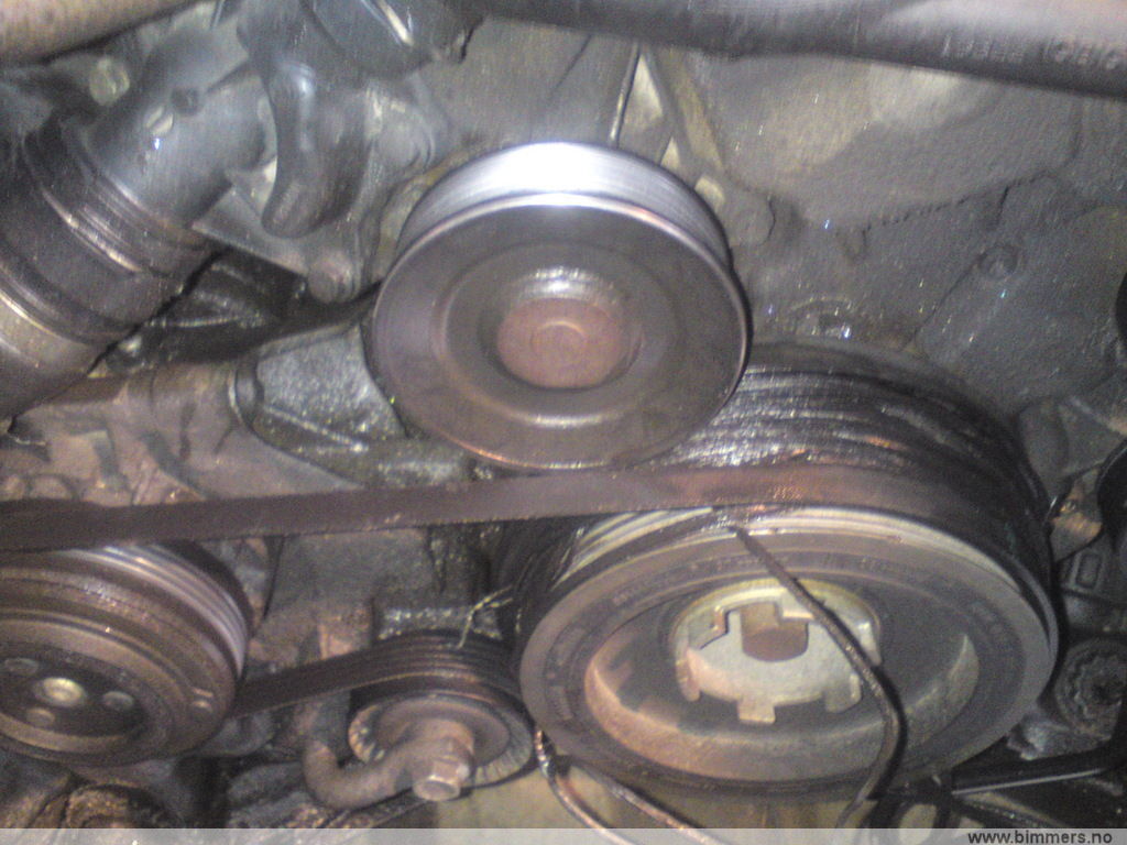

e46diesel Skrevet Mai 17, 2011 Skrevet Mai 17, 2011 Hadde montert i hopen bilen etter å ha byttet hjullager og bremseklosser framme. Kjørte noen km før det ble en satans lyd, ble tung på rattet og begynte og ryke fra motorrommet. Stoppet og åpnet panseret, Er en reim som er sletnet og masse olje søl. Noen som har noen ideer her? Hvilken reim har sletnet?
e46diesel Skrevet Mai 17, 2011 Forfatter Skrevet Mai 17, 2011 Ja en reim står fortsatt på plass og en ligger krøllet overalt nedi der. Må demontere i morgen. Er dette en jobb for bmw verksted eller kan man gjøre dette sjøl?

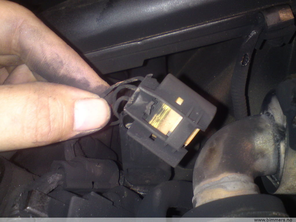

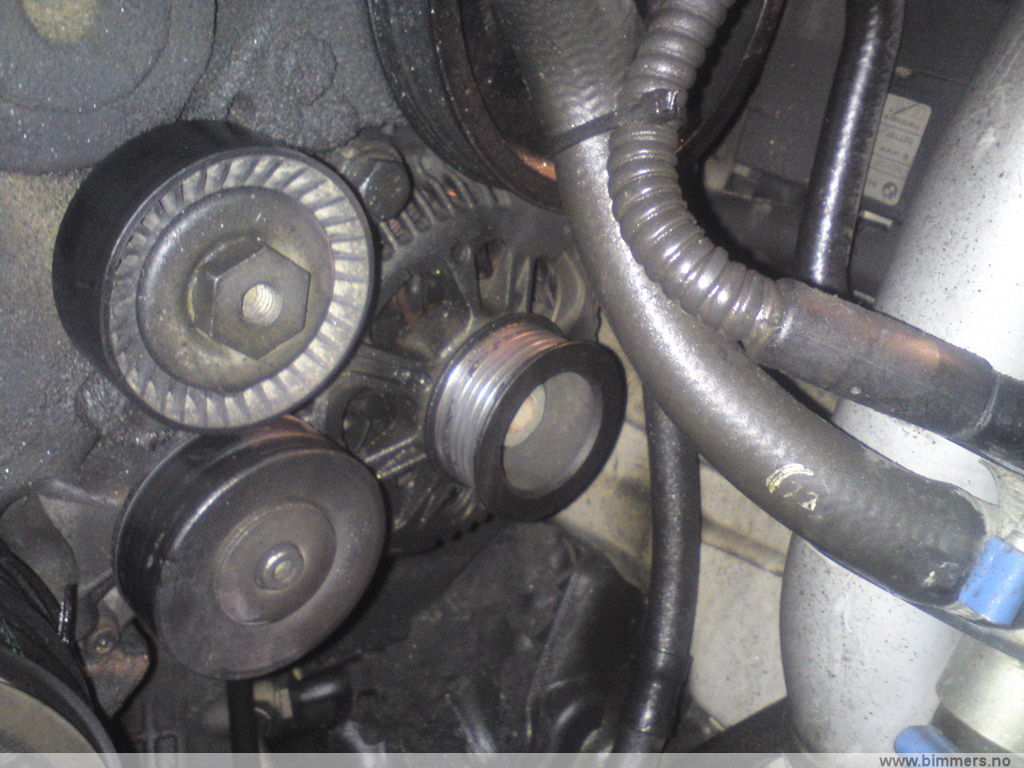

e46diesel Skrevet Mai 18, 2011 Forfatter Skrevet Mai 18, 2011 Det øverste hjulet i det første bildet henger bare og slenger. Er ikke noe bolt på dette hjulet så vet ikke hvordan det er og få det av?? Reimen låg tvinnet rundt vibrasjonsdempern men denne ser ut til og være ok. Det er mye olje på motorn. begynner og lure om det er servo olje som er kommet ut om det er en dårlig tettning på servopumpen. Er vell den som sitter øverts til høyre på motorn? Eller oppdaget jeg denne kontakten oppe på motoren at det nesten var lednings brudd på ene ledningen. Hva er denne til?
TRF Skrevet Mai 18, 2011 Skrevet Mai 18, 2011 Det er vannpumpa di som har tatt kveld. Du må dermed ta av termostaten og hele vannpumpe huset. Det ser ut som du har tak i kontakten til railtrykk giver? kan det stemme? (litt uklart bilde). Det er hvertfall ikke tvil om at di har en eksoslekkasje.
e46diesel Skrevet Mai 18, 2011 Forfatter Skrevet Mai 18, 2011 Satt akkurat på gsbildeler siden og fant ut det samme:) Er det en rett fram jobb eller noe man bør være obs på?? Ja det er en liten slange som sto på egr ventilen som ikke er blindet, den som har blåst ut alt støvet.
