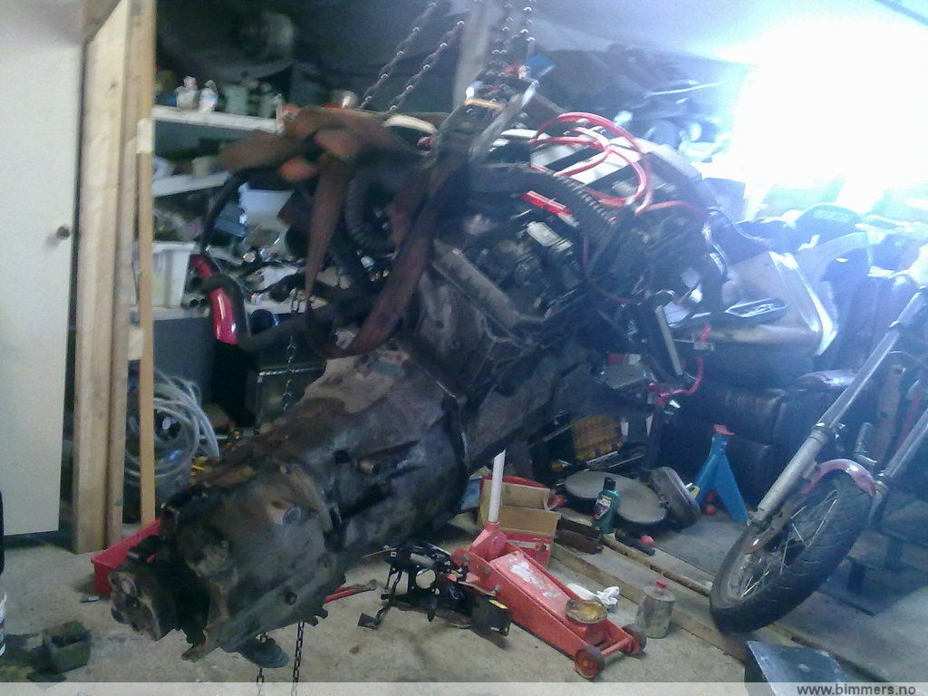

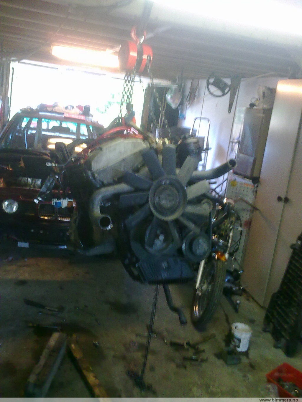

da var gammel motor ute fra bil, og ny motoren var nedi bilen, begynner og kjenne presse siden at det er under 2 uker til frøya og bilen skal etter planen bli ferdig til da, men det er mye som ikke går etter planen :/
men her er noen biler fra helga som var :D

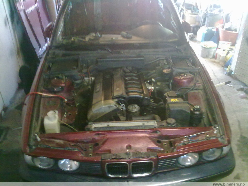

gammel motor på vei ut

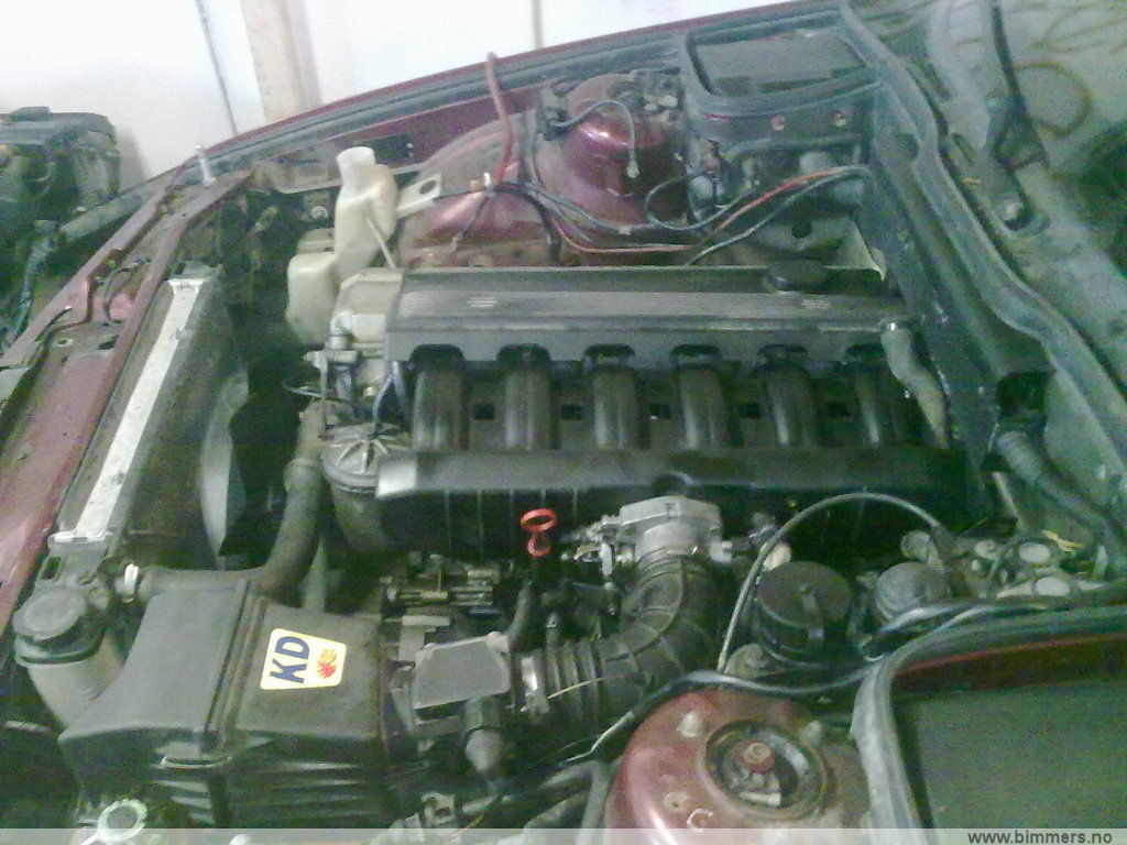

ny motoren
der var det tomt gitt :P
ny motoren på vei inn :)
og vips så var den nedi :D

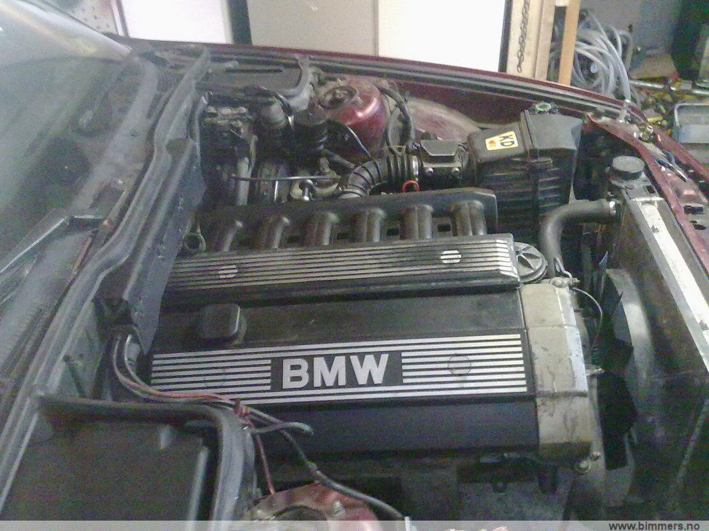

enda et bilde av motoren :)
og enda et :P

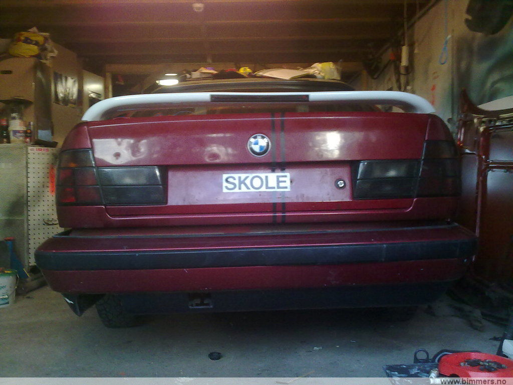

og da var det bare en ting og gjøre, og det var og montere bakenden på bilen :D

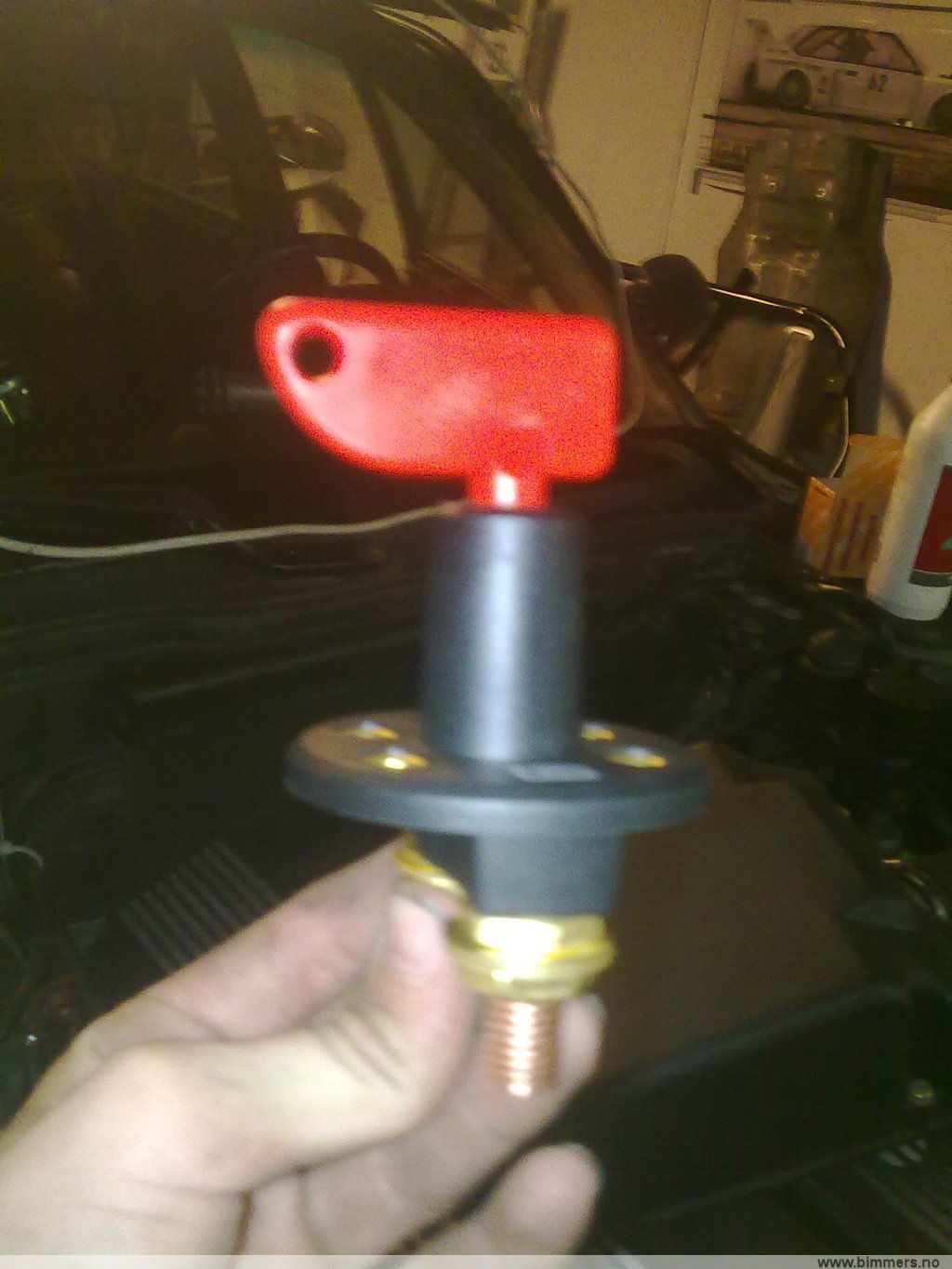

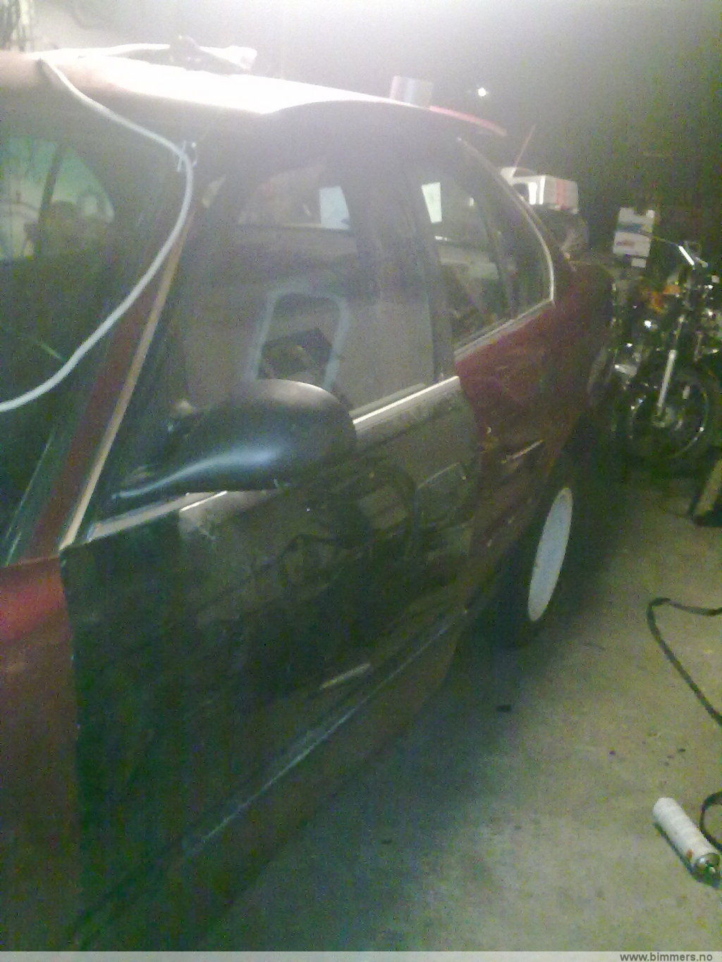

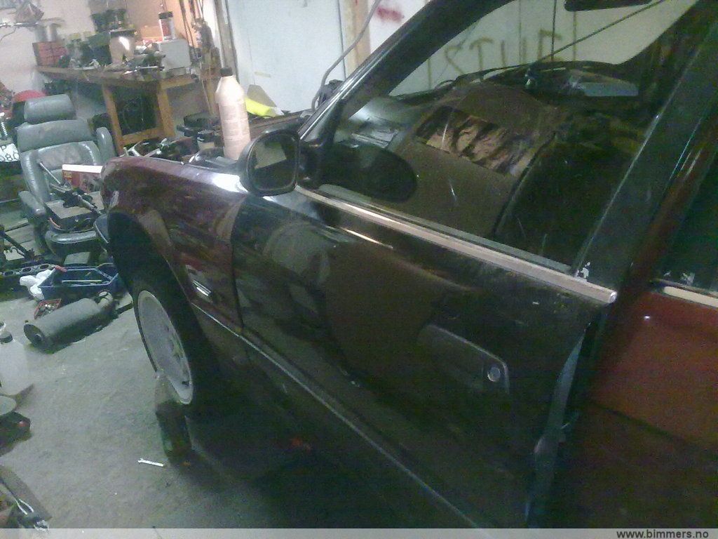

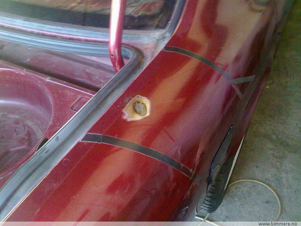

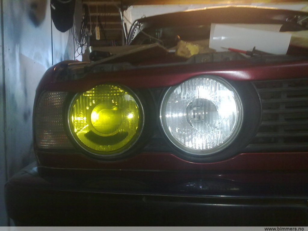

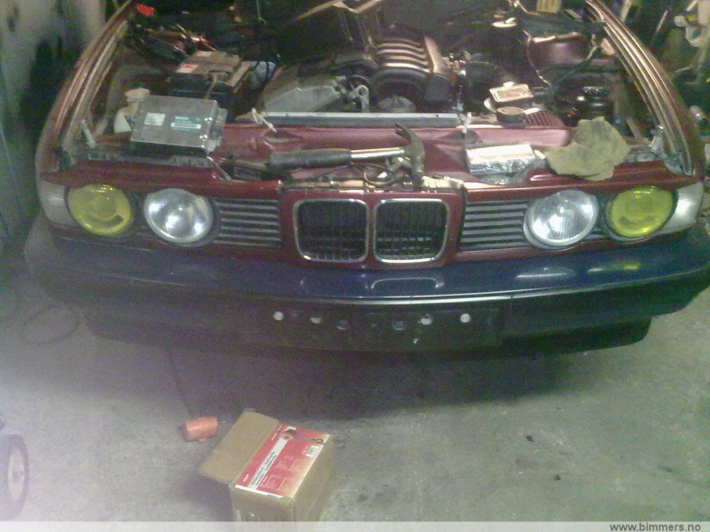

rakk ikke frøya midtsummer race :( men staser på og rekke sesong avslutningen på frøya i september, men bilen starter men mangler og få fikset clutch enda, men skal handle siste delen i morgen :) så i mellom tiden så har jeg montert lykte film, kjøpt inn hovedstrøms bryter, diff er sveiset dører er byttet og m3 speil er montert, eksos anlegg er og så montert.
det vart 2,5'' rakrør med en potte på midten.
så her kommer bilder :D
inspirasjon?? :P
stor innkjøpet ;)
helt ferdig med lyktefilemn :) endelig!

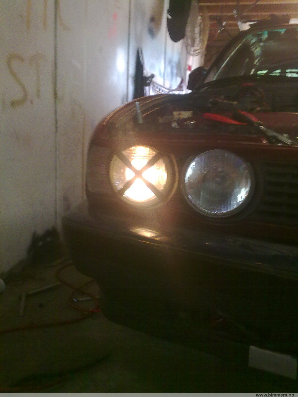

kommer strobelys der langlysene egentlig skal være ;)

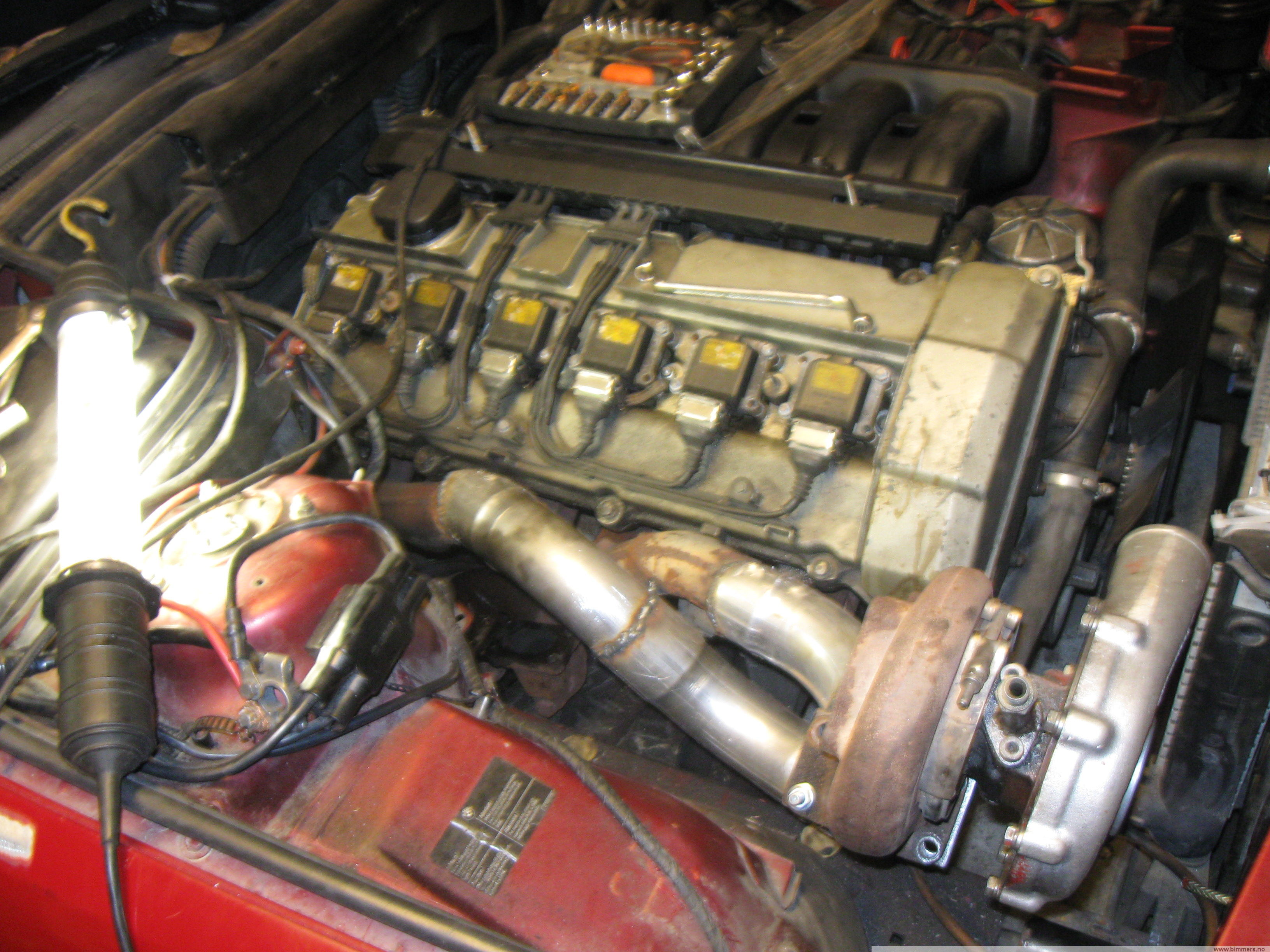

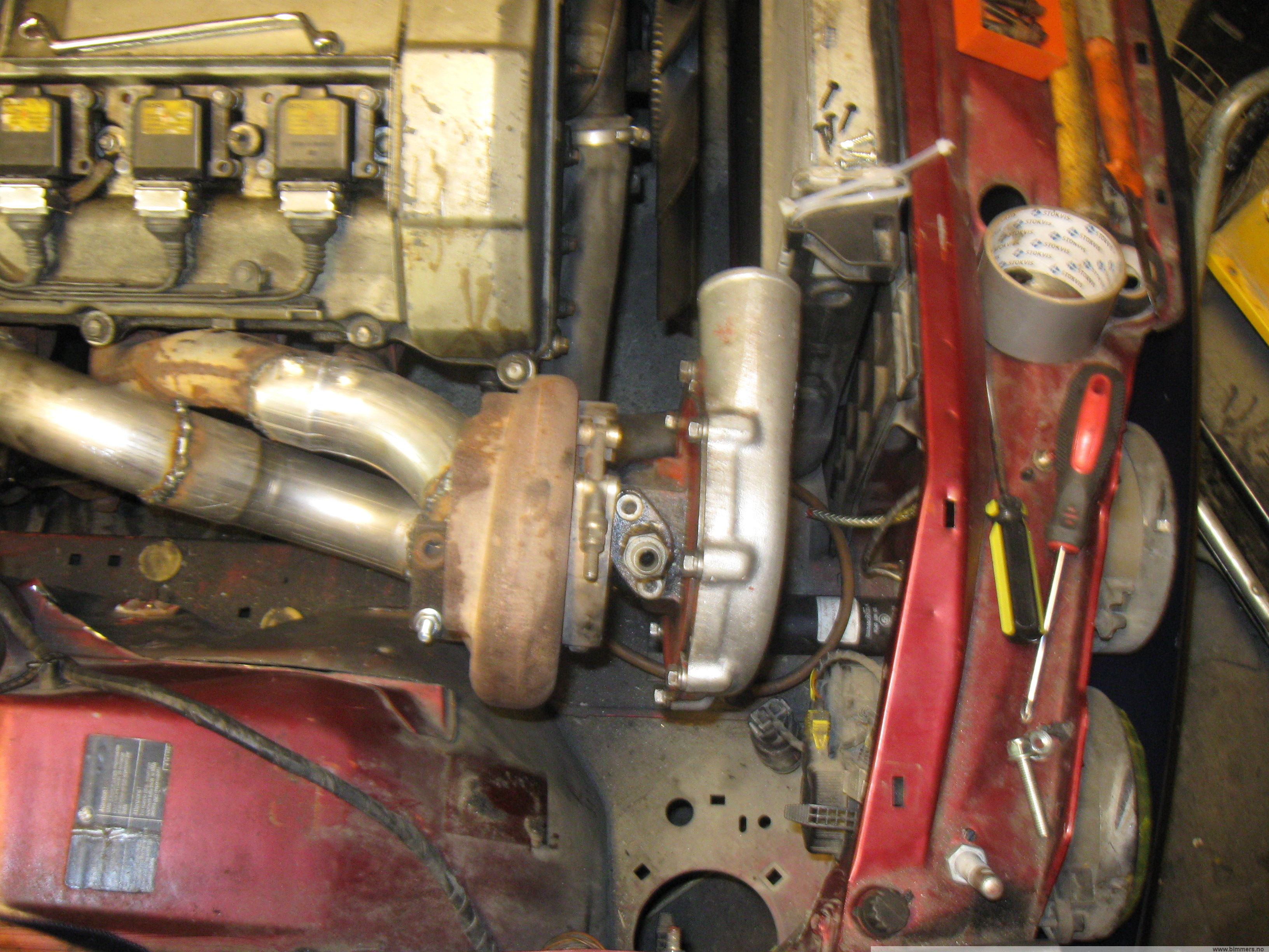

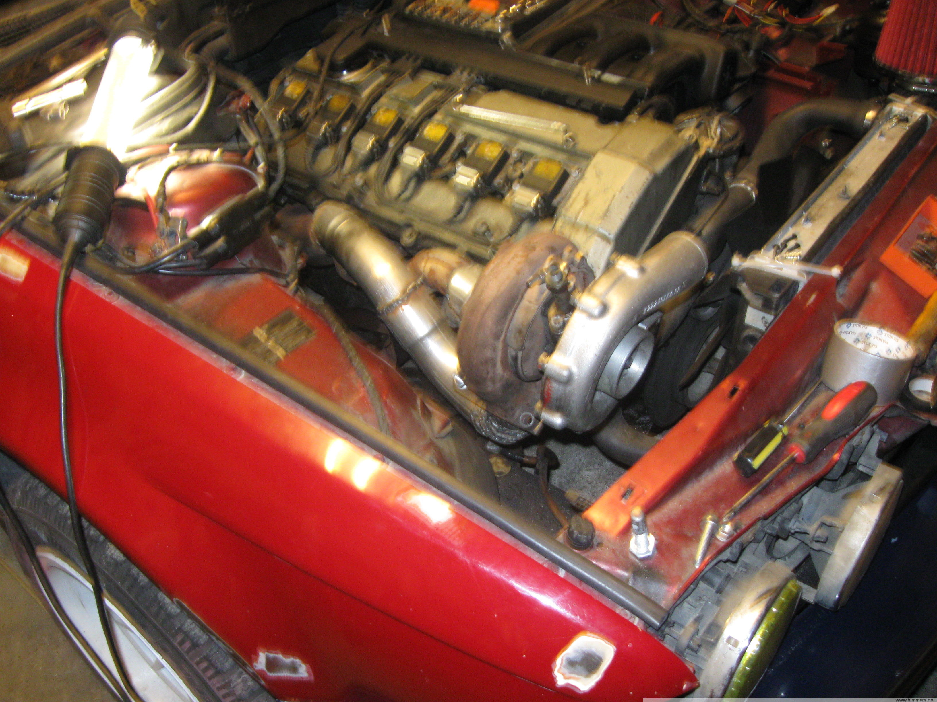

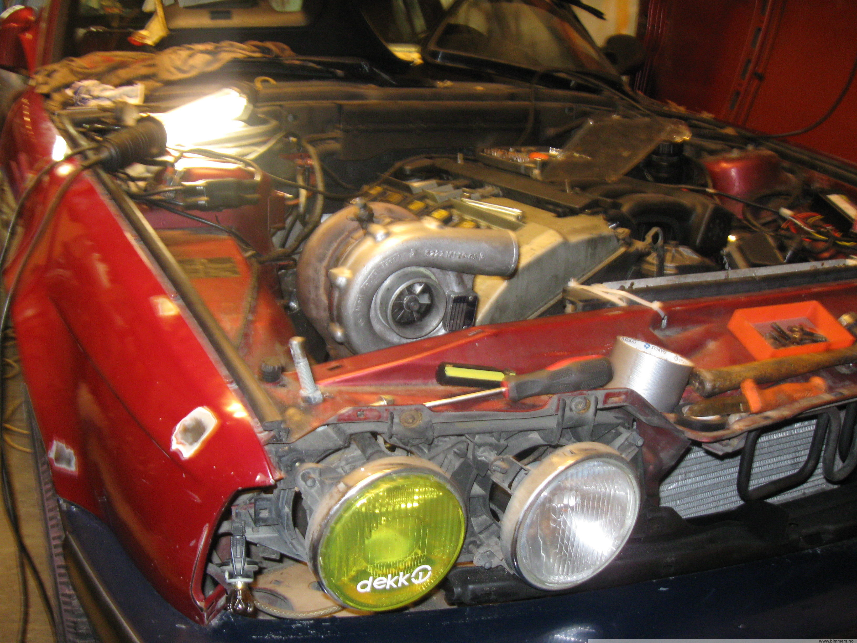

turboen står nå i bilen, bygde grenrør selv så spent på hvordan det ble...

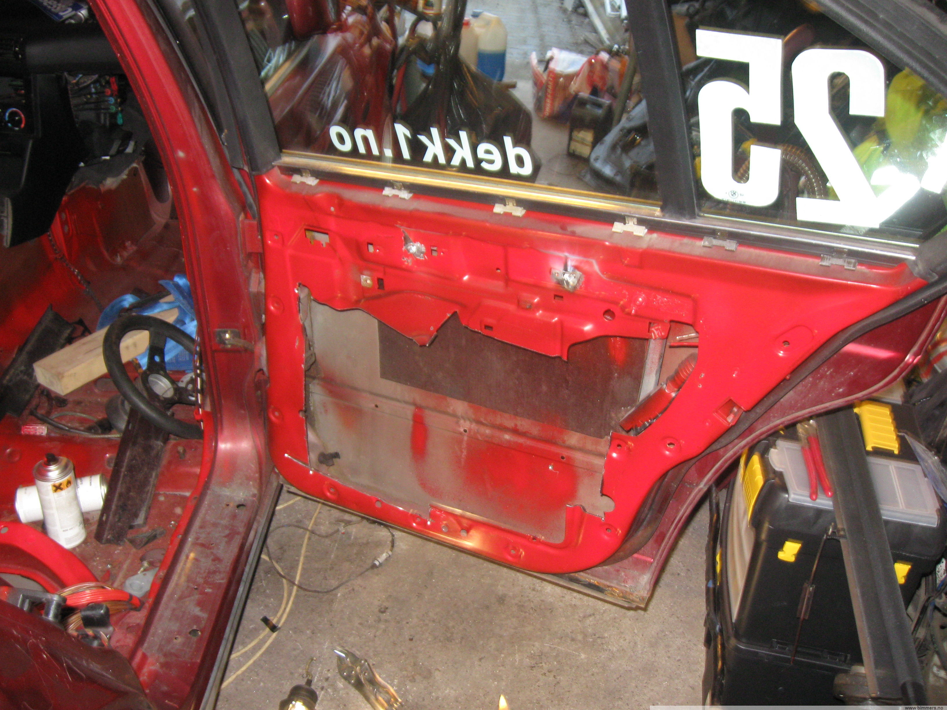

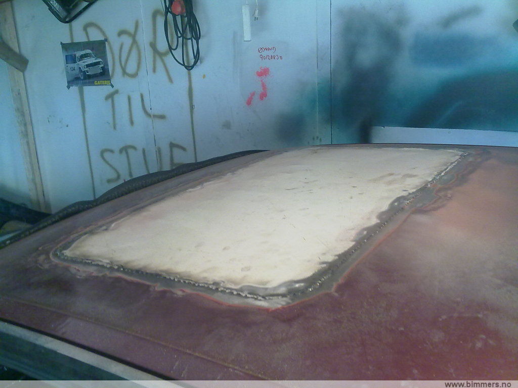

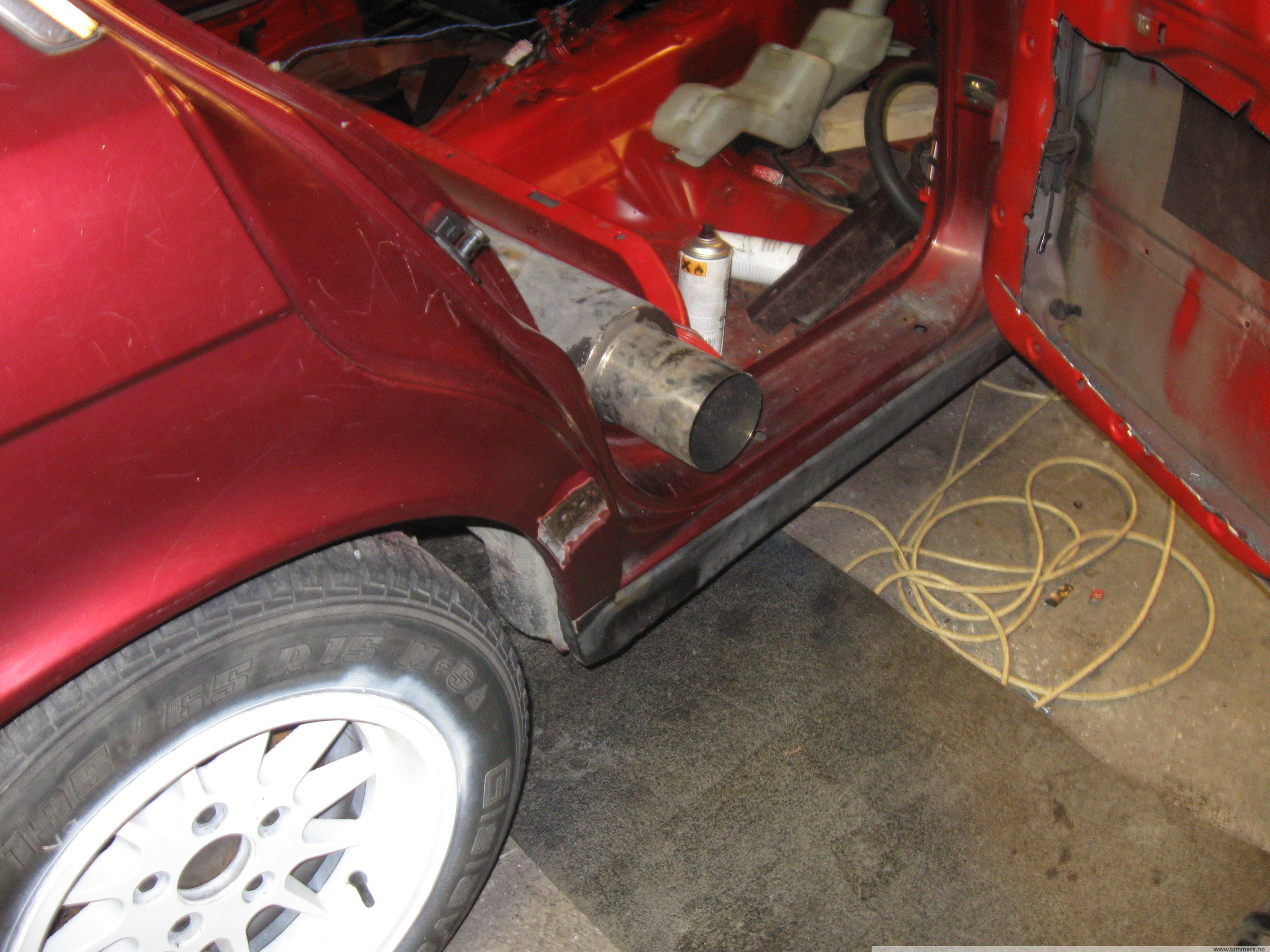

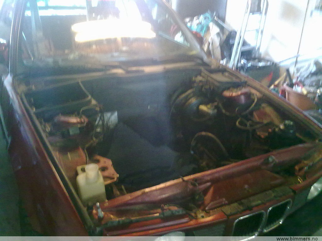

har også tatt ned gammle eksos anlegge for og bygge nytt igjen. og ribbet litt mer innvendig + fjernet litt unødvendige ledninger.
ikke klag på sveisene :P er første gangen så.
nesten ferdig ribbet dør.
der skal eksos anlegge komme ut snart nå :D
så blir 3'' rak rør hele veien så vil tro at den vil høres :D

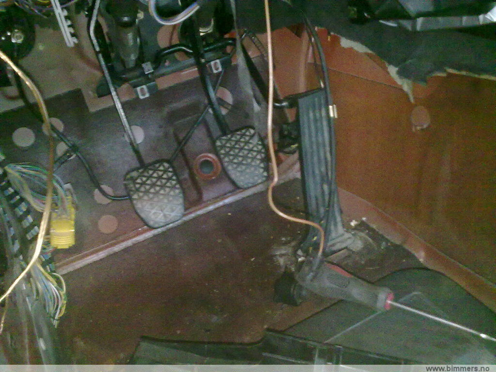

men finner fortsatt ikke noe ut om clutchen min, hvorfor får jeg ikke nåkk trykk på den til og kunne bruke den, det er bare halve pedalen min som har trykk :(
Sjekk slavesylinderen, denne er nok lekk ;)
skal skjekke alt som går til clutchen nå til helga ;) er jo ferie neste uke også, så den går vell med på å ligge under bilen :P
