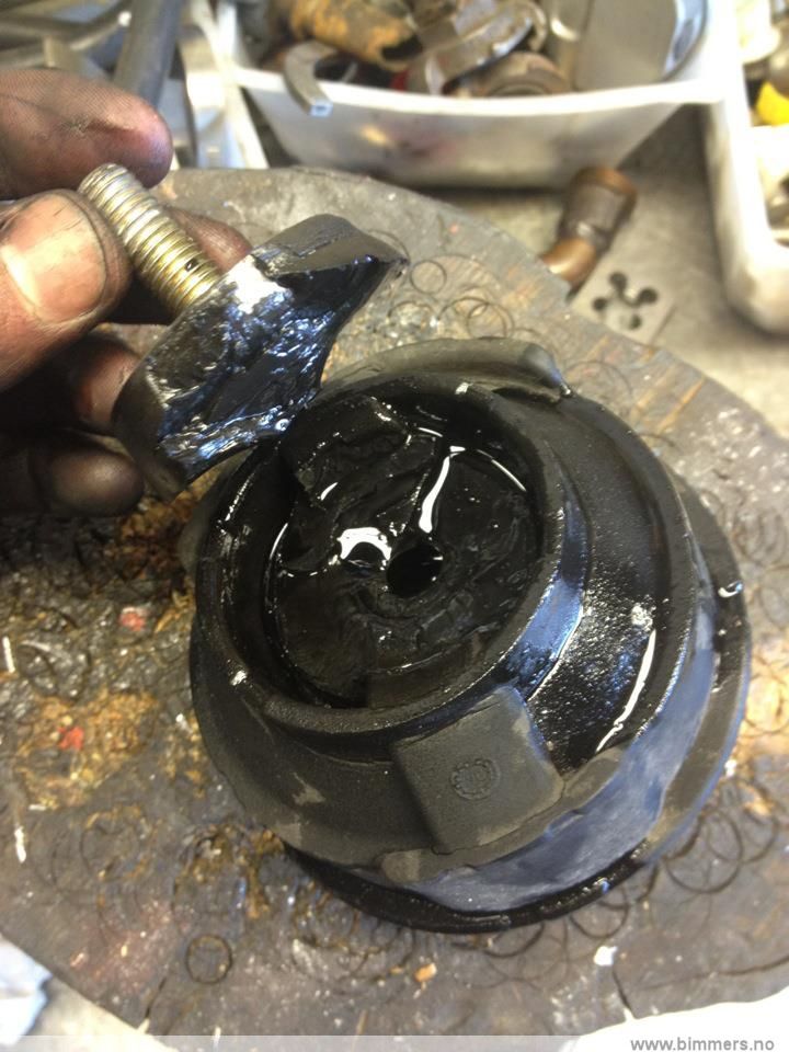

Hei!
Har du funnet ut av dette?
Jeg har samme problem, har byttet vibrasjonsdemper men ikke flexirøret.
Har endel vibrasjoner på tomgang enda.
Var ett motorfeste som var defekt!
Bilen ble ikke til å kjenne igjen etterpå :)
