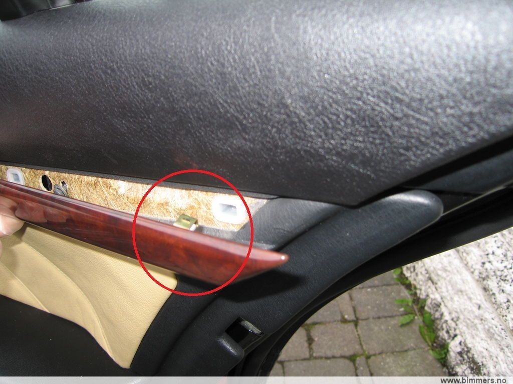

mudbug Skrevet Juni 17, 2011 Skrevet Juni 17, 2011 Jeg foretrekker å hjelpe til med noe (som jeg prøvde å forklare)Men er en viss sansynlighet for at det ryker et par klips Så dem skal bare være å ta av? Må sikkert hjelpe til med en sparkelspade eller noe slikt ja Så noe på en delefilm at det satt muttere inni døra så dørtrekket og alt måtte av for å få dem av.. Så vertfall sånn ut, men det hadde jo vært ganske idiotisk laga i såfall Her er fra M5. http://www.m5board.com/vbulletin/e39-m5 ... moval.html
FCBayern Skrevet Juni 17, 2011 Skrevet Juni 17, 2011 Hendene er det beste verktøy. Dra rett ut. Start på en av kantene så spretter resten ut. Bare pass på at det ikke blir for stor bøy på lista da de lett sprekker. Utvendig er også bare å dra rett av. Start på en av kantene og bøy forsiktig. Legg en hånd under ca der klipsen sitter. Det som er litt dritt er av man ofte drar med litt lakk fra hullene. Greit å smøre inn litt tectyl ved hvert hull før mann dytter på lista igjen. Utvendig altså
Alpejohn Skrevet Juni 17, 2011 Forfatter Skrevet Juni 17, 2011 Jeg foretrekker å hjelpe til med noe (som jeg prøvde å forklare)Men er en viss sansynlighet for at det ryker et par klips Så dem skal bare være å ta av? Må sikkert hjelpe til med en sparkelspade eller noe slikt ja Så noe på en delefilm at det satt muttere inni døra så dørtrekket og alt måtte av for å få dem av.. Så vertfall sånn ut, men det hadde jo vært ganske idiotisk laga i såfall Her er fra M5. http://www.m5board.com/vbulletin/e39-m5 ... moval.html Du finner gode DIY'er som altid ja! Takk for den! Ja, det der burde ikke være noe problem Tenkte og kjøpe nye lister på forrdørene, slike med et lite ///M merke på
