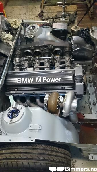

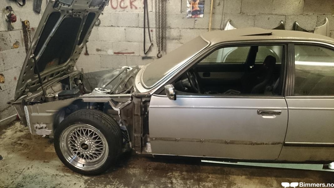

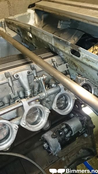

Oberland Skrevet Desember 20, 2013 Forfatter Skrevet Desember 20, 2013 Fikk omsider bilen på hjula, og prøvemontert god-motoren! Det passet uforskammet bra! Fikk plass til original-innsuget OG hydraulisk bremsekraftforsterker! Termostathuset osv passet også perfekt:) Eneste jeg måtte gjøre var å denge litt på den nye innerskjermen på høyre side for å få plass til turboen:) Må også flytte beholderen til bremsevesken, men det er jo en smal sak.. Andy520iA reagerte på dette 1
Jås Skrevet Desember 20, 2013 Skrevet Desember 20, 2013 Dette blir tøft!.. utrolig hva en grom felg gjør med en halvferdig front.. Sent from my iPhone using Tapatalk stig. reagerte på dette 1
stig. Skrevet Desember 20, 2013 Skrevet Desember 20, 2013 sjalu jeg nå men en får glede seg på andres vegne å si det at detta blir en veldig grom 6serie

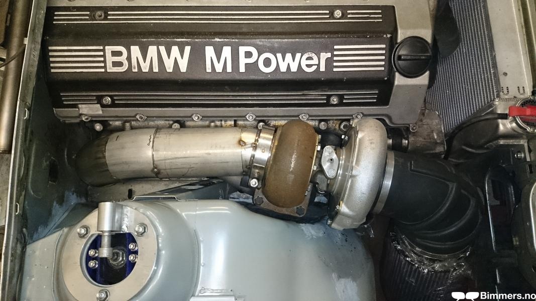

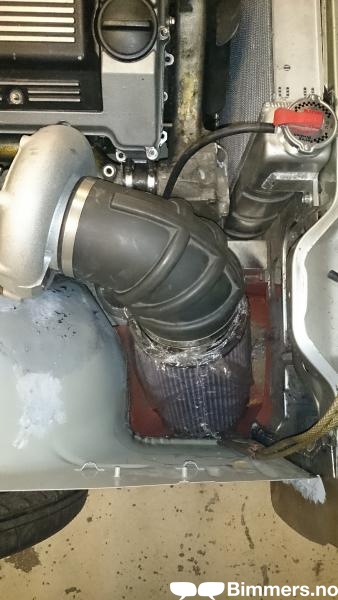

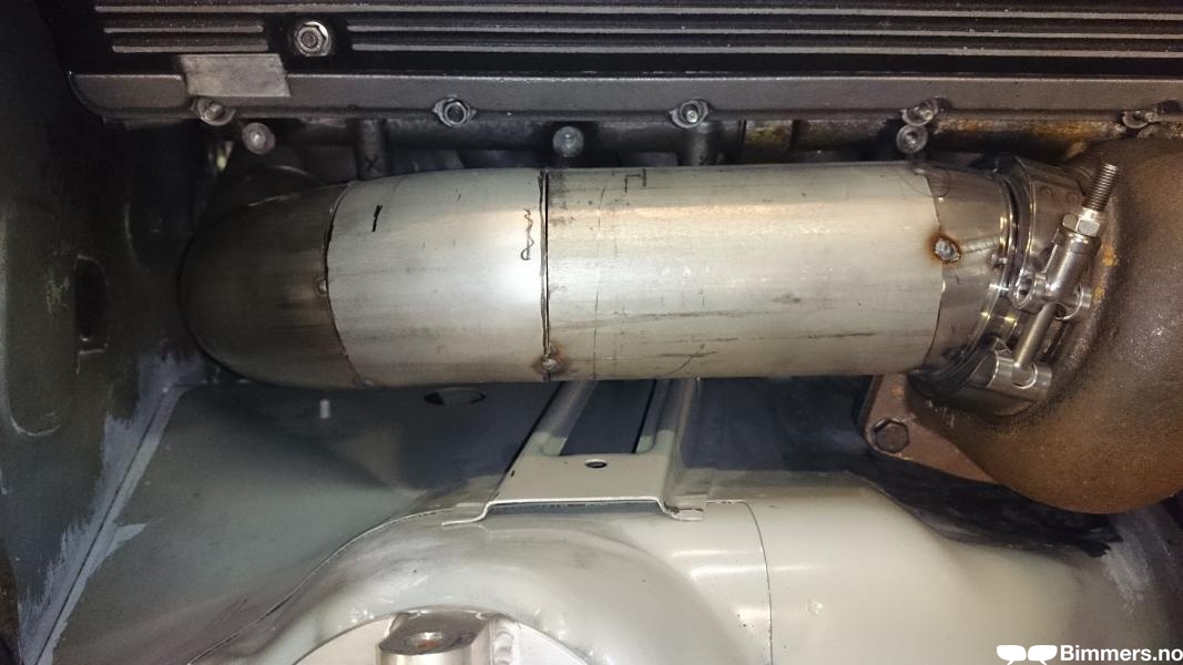

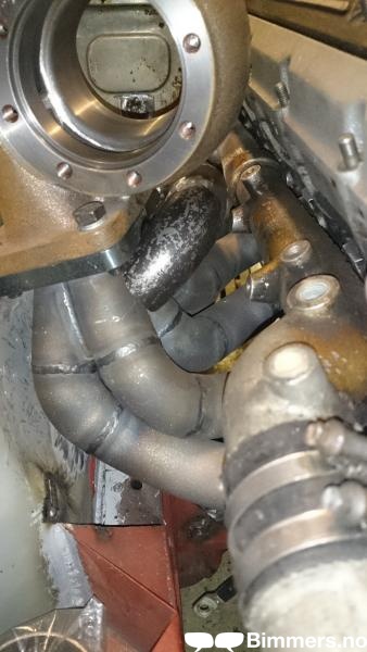

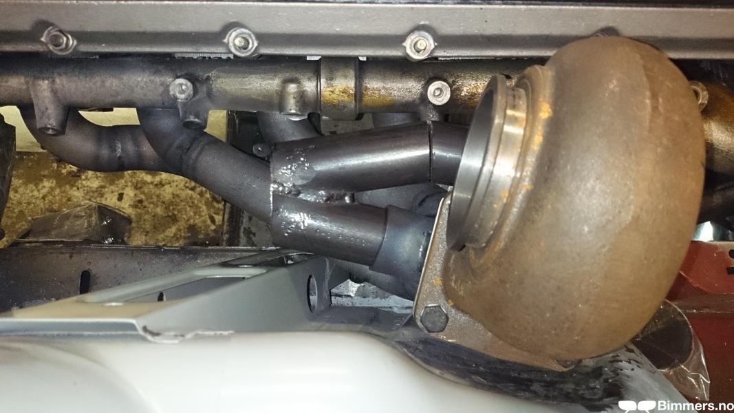

Oberland Skrevet Desember 31, 2013 Forfatter Skrevet Desember 31, 2013 Karosseri er kjekt arbeid når man er ferdig.., på en måte Har fått tilpasset det meste rundt motoren nå, å laget downpipe! Det ble dessverre bare i 3,5", men man får tenke på att det skal ut igjen før eller siden og.. Dessuten er det vel grovt nok Gjenstår noe på wg-rørene.. Tenkte å få lagd ferdig mest mulig før jeg river ut igjen alt å fuger og lakker Har også kjøpt et nytt digert K&N filter å fått plassert det dit det skal

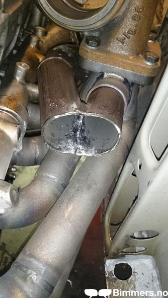

Oberland Skrevet Januar 2, 2014 Forfatter Skrevet Januar 2, 2014 Lagde ekstra uttak til WGen i dag.. Syns 1 på 48mm ut fra grenrøret var litt lite.. Nå blir det 2 på 42mm som går over til 1 på 60mm
