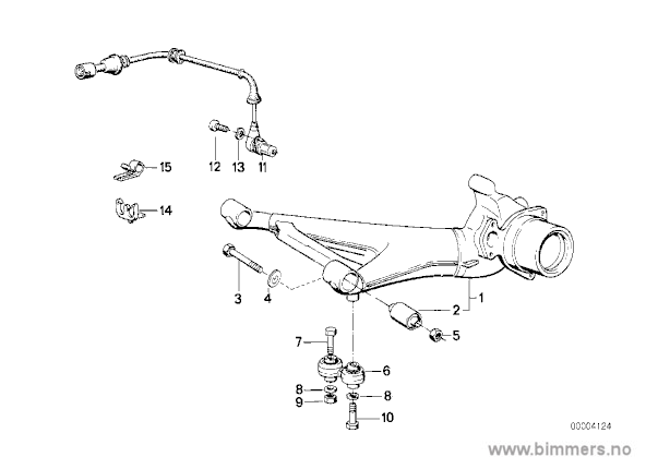

Arimanni Skrevet Juni 22, 2011 Skrevet Juni 22, 2011 Heisann! Ser at min E34 sliter dekk på insiden så det synger etter! Og rekner med at det er foring i trailing armen som må byttes. Har 0 erfaring med dette, og lurte på om det var noen som kunne gi meg ein DIY eventuelt noen ideer. Rekner med eg må ned med heile jevelskapet, eller kan eg bytte det uten å ta det ned? Er nr 2 på bilde der. Kan det vere andre grunner til at den sliter feil? Takker for alle svar! Og tips om heimelaget verktøy for å få det til å fungere hadde vert fantastisk også!
S.Hafsmo Skrevet Juni 23, 2011 Skrevet Juni 23, 2011 Det der er nok en h*lvetes dritjobb. Det er enkelte på forumet som har produsert verktøy for å ta disse , men som regel kreves det at du har tilgang på dreiebenk. Evt. kan ta av hele svingarmen, brenne ut gummi, og sage av metallringen slik at den mister spennet mot godset, da skal det være en grei sak å banke den ut. Kan være at du får presset inn de nye i skrustikka, men der er det jo og mulig å stikke innom BMW med hele sjiten og be de presse på de nye foringene for en liten lapp. Søker du litt på google finner du flere måter å gjøre det på, men ingen er spesielt lettvinte.
Yngvejos Skrevet Juni 23, 2011 Skrevet Juni 23, 2011 Det letteste er nok å demontere armen, ta den med på et verksted og få dem til å presse ut og inn foringene. Men dette koster fort det samme som en verkstedpresse på biltema, så hvis du har plass til det, kan jeg anbefale en tur på tema å handle presse. Det kommer alltid godt med når man leker med biler.

Arimanni Skrevet Juni 25, 2011 Forfatter Skrevet Juni 25, 2011 Takk for det winchester! Skal ut på eit bilverksted der far min kjenner eigeren og få laget bremserør til den, er også ein liten prisforskjell på 350 kr hos koed og ein hundrelapp. Tar det samtidig som eg låner pressen og får byttet foringene bak der. Såg at den "delenummer 6" på bilde var litt småslitt, kva funksjon har den?
