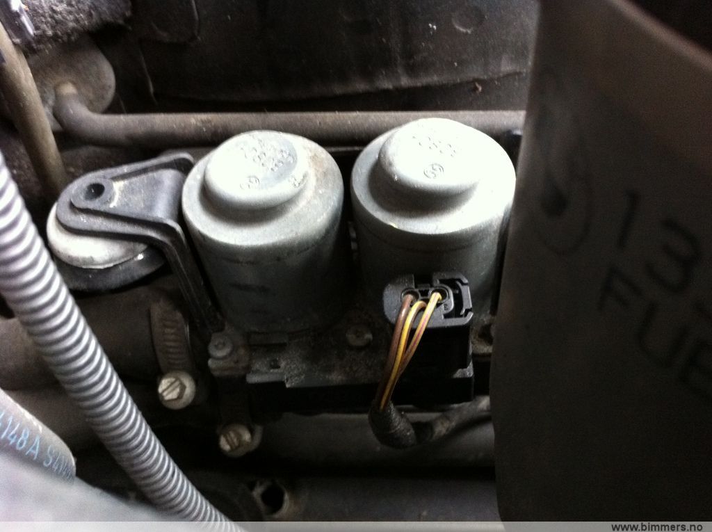

Jeg vet at jeg har ei gåen auxiliary pump på min E39, men jeg finner den fææn ikke #-o
Er det denne dingsen her? Den er opphengt i gummiforinger :oo: :
? :uh: ?

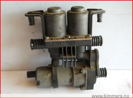

Den ligner jo veldig på denne her :whut: :
Bortsett fra at min ikke har den pumpa hengende under :whatever:
Har scanna hele motorrommet etter den pumpa, men finner den ikke, er vel ikke noen andre som har funnet den, og kan tipse meg om hvor jeg eventuelt burde lete? Hadde vært greit å fått ordna den pumpa der, så jeg vet at alt er i skønneste orden og jeg slipper og tenke på feilkoda som ligger på den! :beer:

Fant denne på ebay! Den stammer fra samme bil som jeg har!
http://cgi.ebay.de/ORIGINAL-BMW-E39-WAS ... 1c1cc8e723

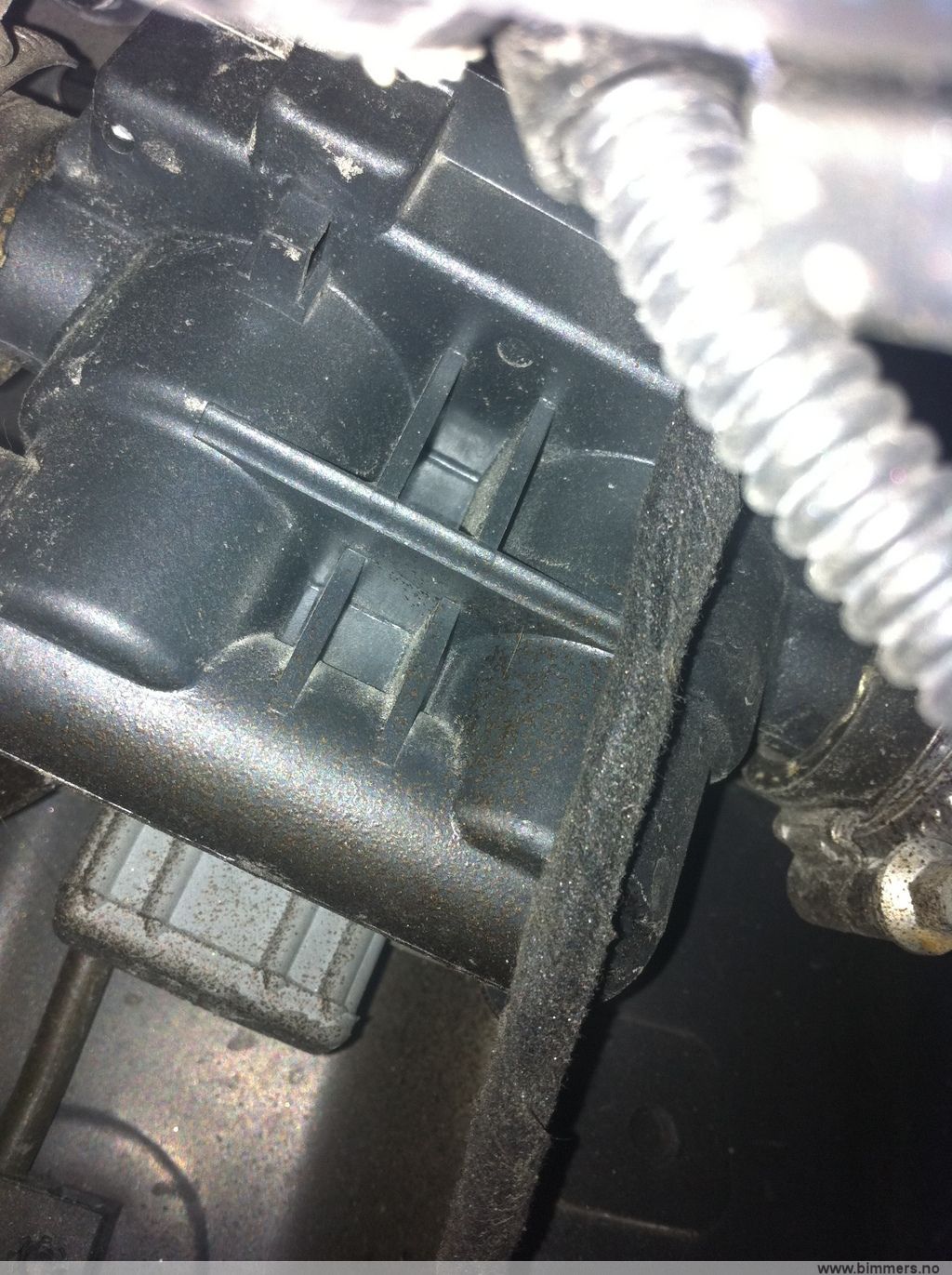

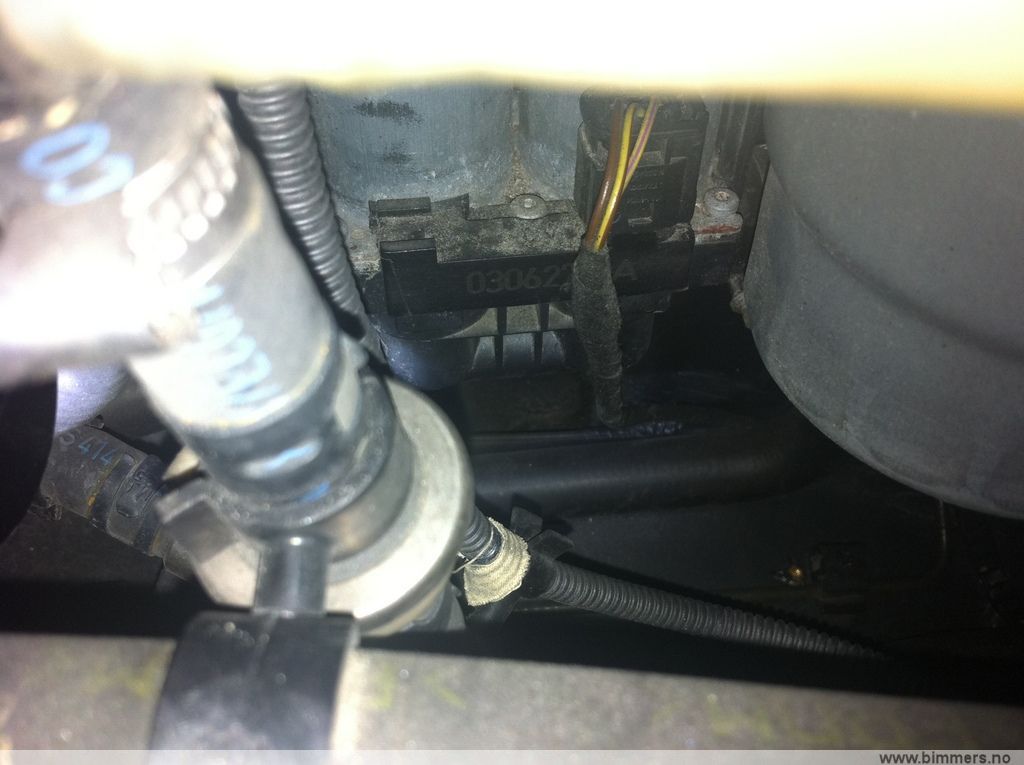

Hvorfor har ikke min dings en sånn påhengsmotor under? 8-[
Jeg går ut og kikker EKSTRA nøye etter. :-k
EDIT2:
Nei, den dingsen under der finst ikke på min bil #-o

den på ebay er ingen vannpumpe, er ventilen for klimaanlegget, ser ikke ut som du har elektrisk vannpumpe. selv om du får feil på den er det ikke sikkert du har den for det. er typisk BMW, har hatt en del kundebiler på jobben som har lagret feilmeldinger på enheter som ikke finnes på bilen. men kan hende du har en elektrisk vannpumpe en annen stand i motoren,
