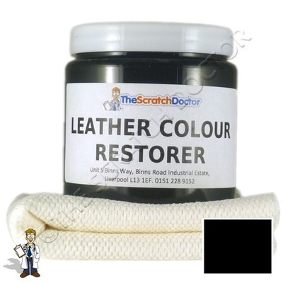

Fikk også denne i posten idag:
$(KGrHqVHJBEE63St-Zc(BOyRPEtjNw~~60_1.JPG?set_id=8800005007
Skal muligens påføres denne uka

Restaurere fargen på skinnsetene.
