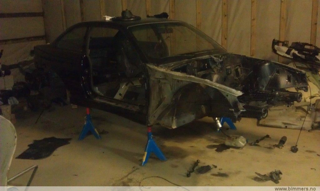

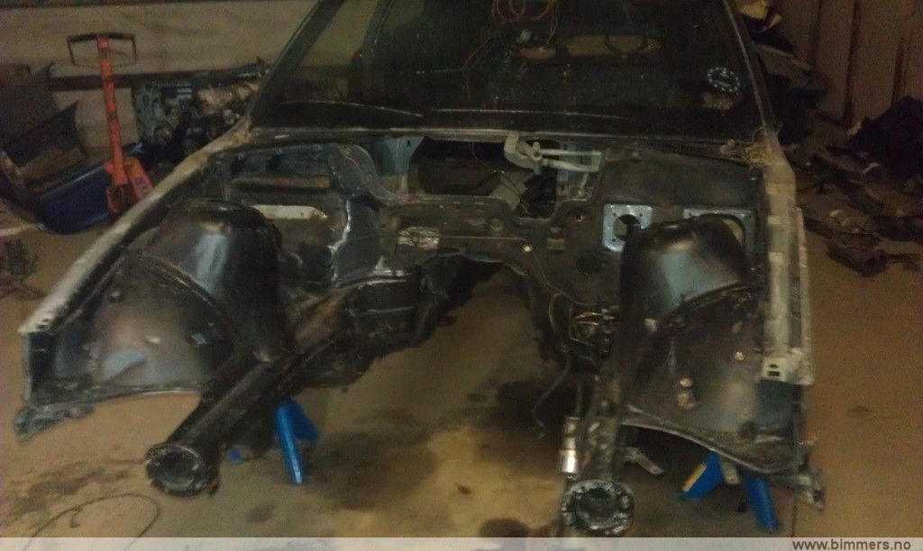

Da har jeg fått gjort litt på bilen som skal bygges om til m3, har ribbet den helt ned nå. Kun ruter igjen på den nå samt et par små ting. Legger ut noen bilder hva hvordan den står nå..
Forstilling ute, den stammer fra M3 3,0l vurderes solgt, da han som skulle kjøpe den ikke gir lyd fra seg.

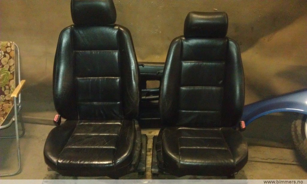

Seter ute, de er også til salgs:)
Motorrom er rensket, begynt på fjerning av braketter og batteriplate.

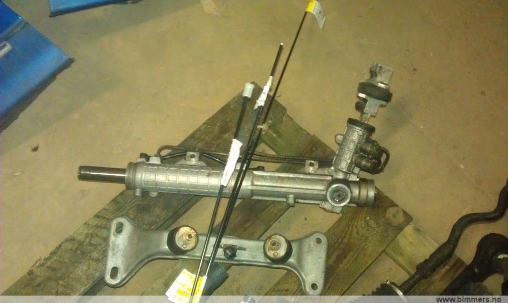

Tannstang demontert, nytt fett og nye indre-/ytre endeledd er bestillt.
Sånn står den nå, mye rot i verkstedet akkurat nå :oops:

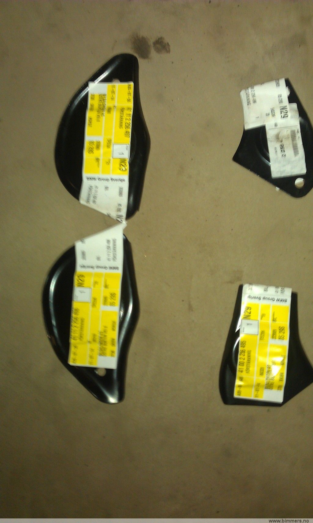

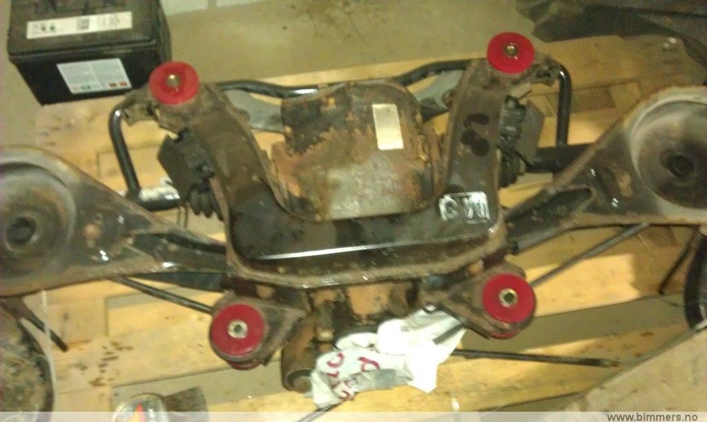

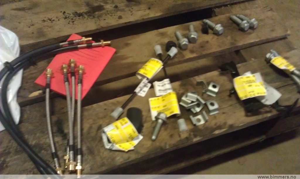

Da har jeg fått gjort litt idag også, montert foringer i bakstillinga, venter kun på stålomspunnende bremseslanger, så er bakstilling klar til montering. Har også Sveist inn forsterkninger til bakstillinga, skal bare grunne og få på noe lakk under der først.

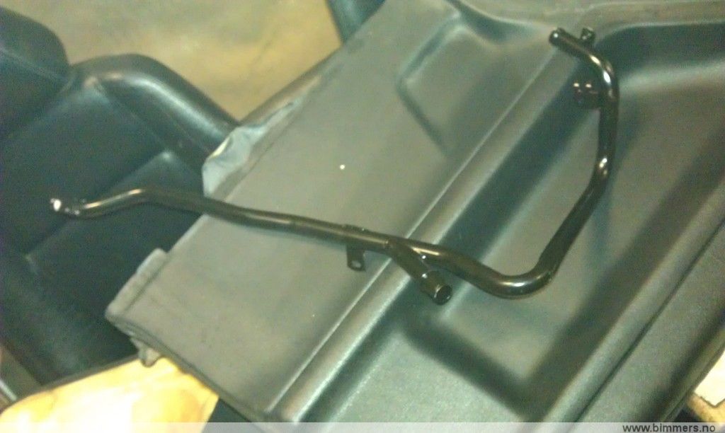

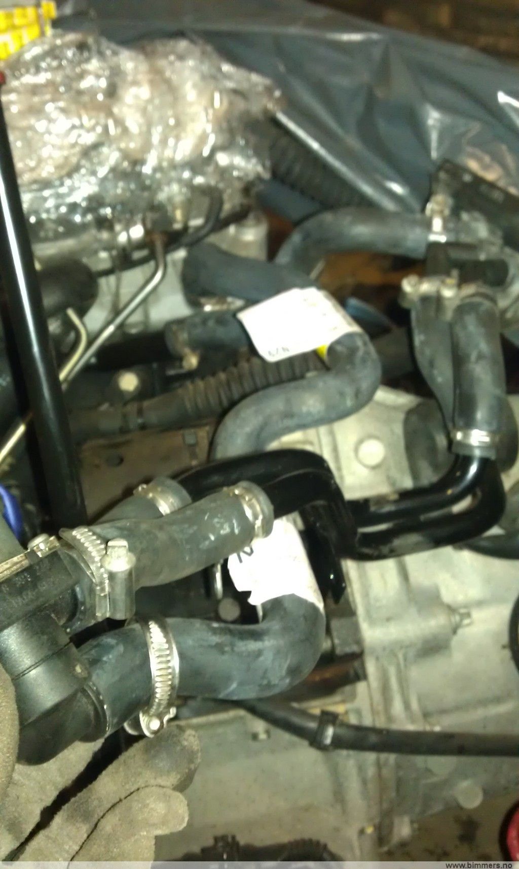

Har kjøpt alt av vannslanger og rør på motor nytt, så det er montert i dag. Tatt av den skjevhendte servotannstanga og satt på den nye:) Sveist braketter til vanntank og batteriterminal, batteriet blir selvsagt flyttet bak.
Forsterkninger.
Slipt ned til blankt metall og hattt på Europax sveisegrunning så det ikke skal begynne å ruste mellom gulvet og forstrkningene.
Nye vannslanger/rør
Alle vannslanger byttet på motor.
Nye bærearmsforinger
Alle traversforingene byttet, er til disse jeg har fått dreid ekstra skiver.
Da begynner det å gå litt rette veien igjen. Nå er bakstilling, forstilling og motor klart til å settes i bil, med unntak av nye bremseslanger som forhåpentligvis kommer fra koed i morgen.

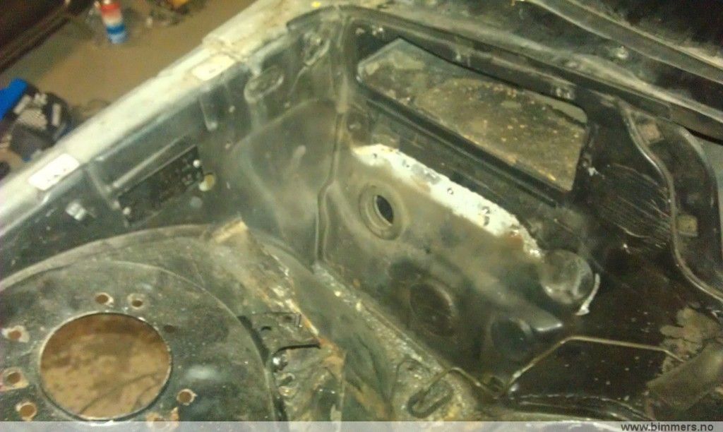

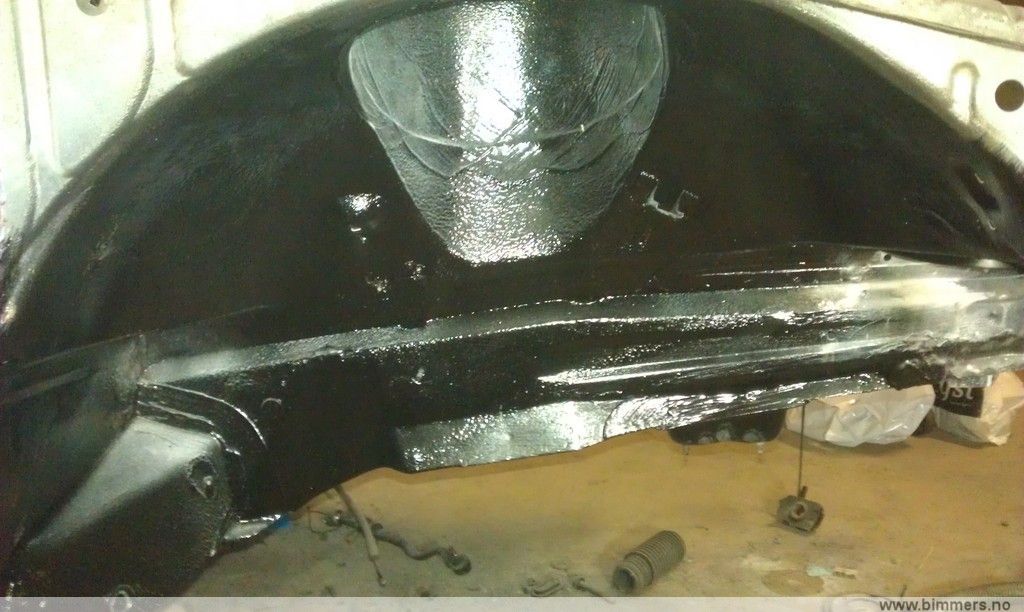

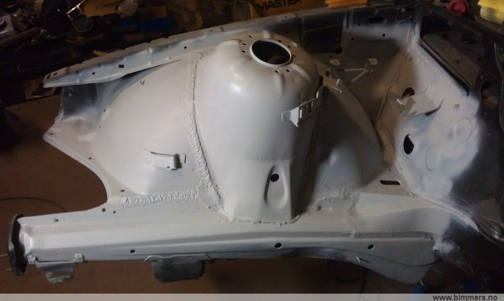

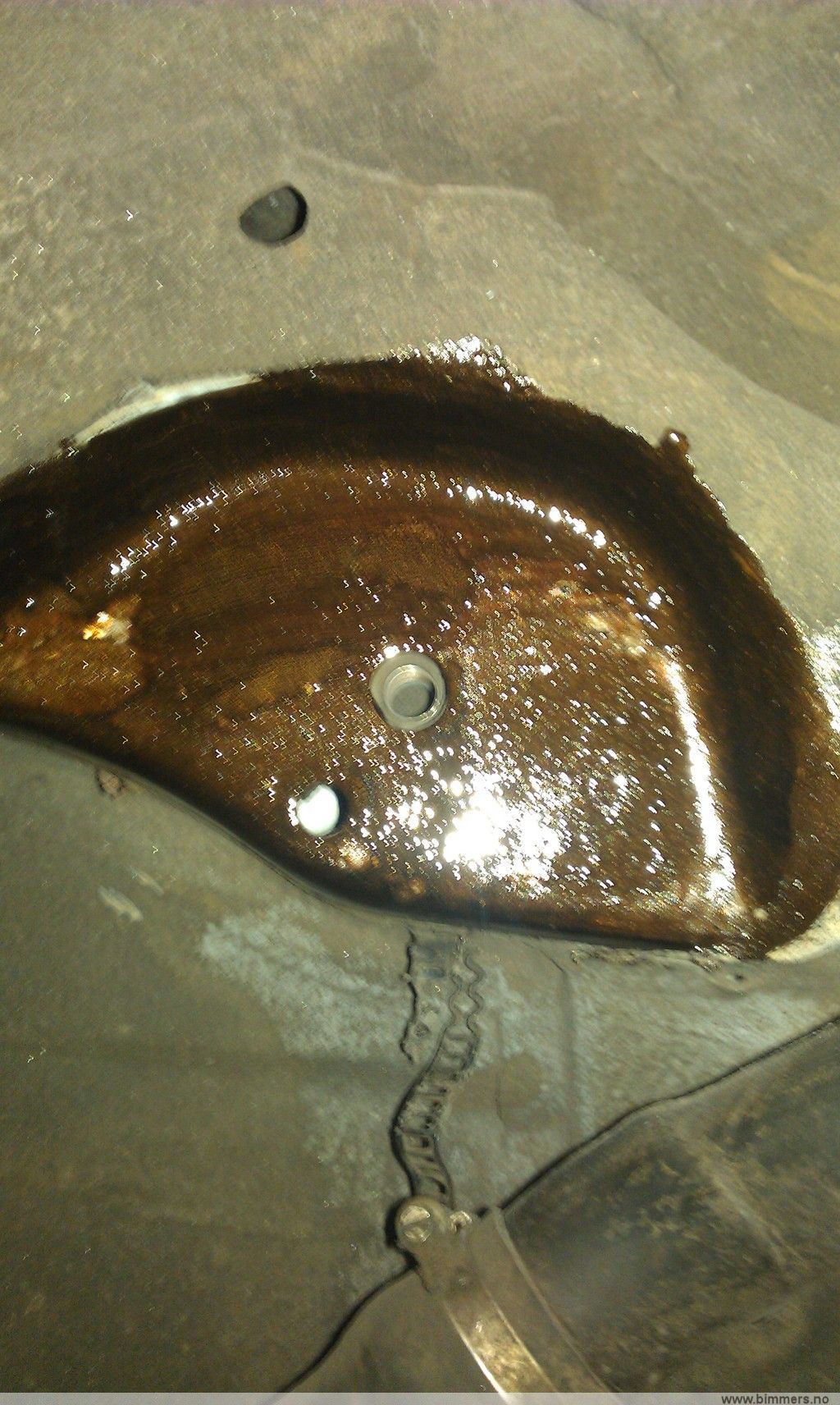

I dag har jeg fått tectylert hele bilen under, samt hjulhus foran, bare hjulhus bak samt forsterkningene jeg har sveist inn i gulvet bak. Har også sveist inn brakett til bensinfilteret under bilen, da m3 har et større filter som ligger i egen brakett under bilen.

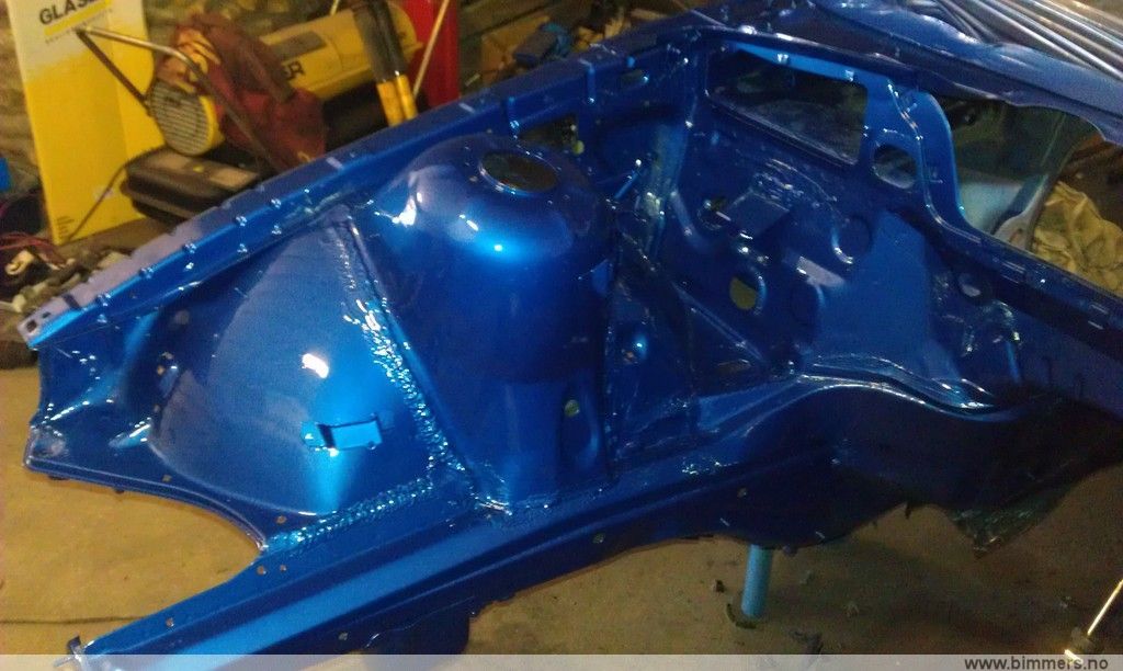

Har også fått gjort reint , slipt og lagt fyller i motorrommet. Så i morgen er målet å få lakkert motorrom, og byttet bremserør bak samt få litt orden på elnettet.

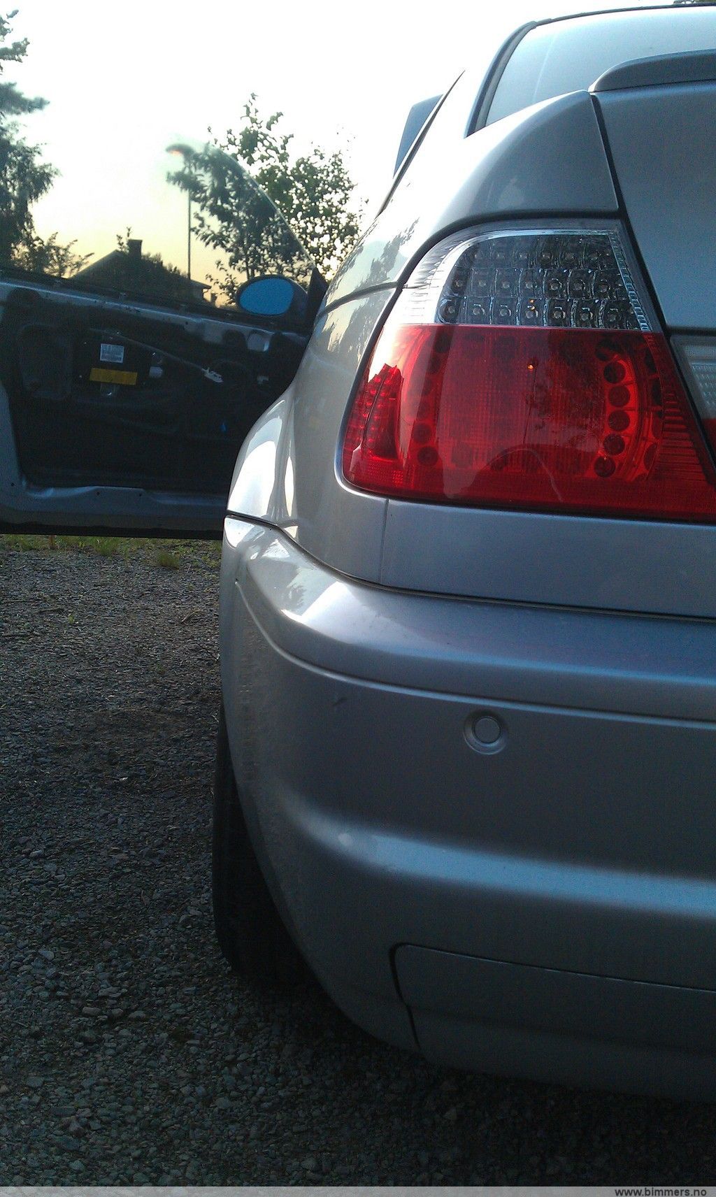

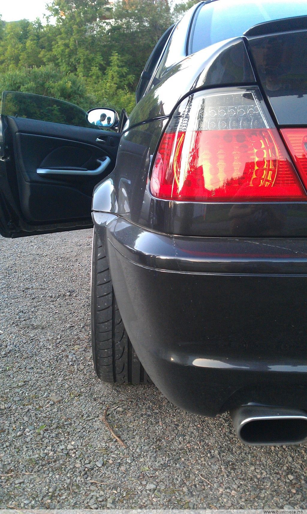

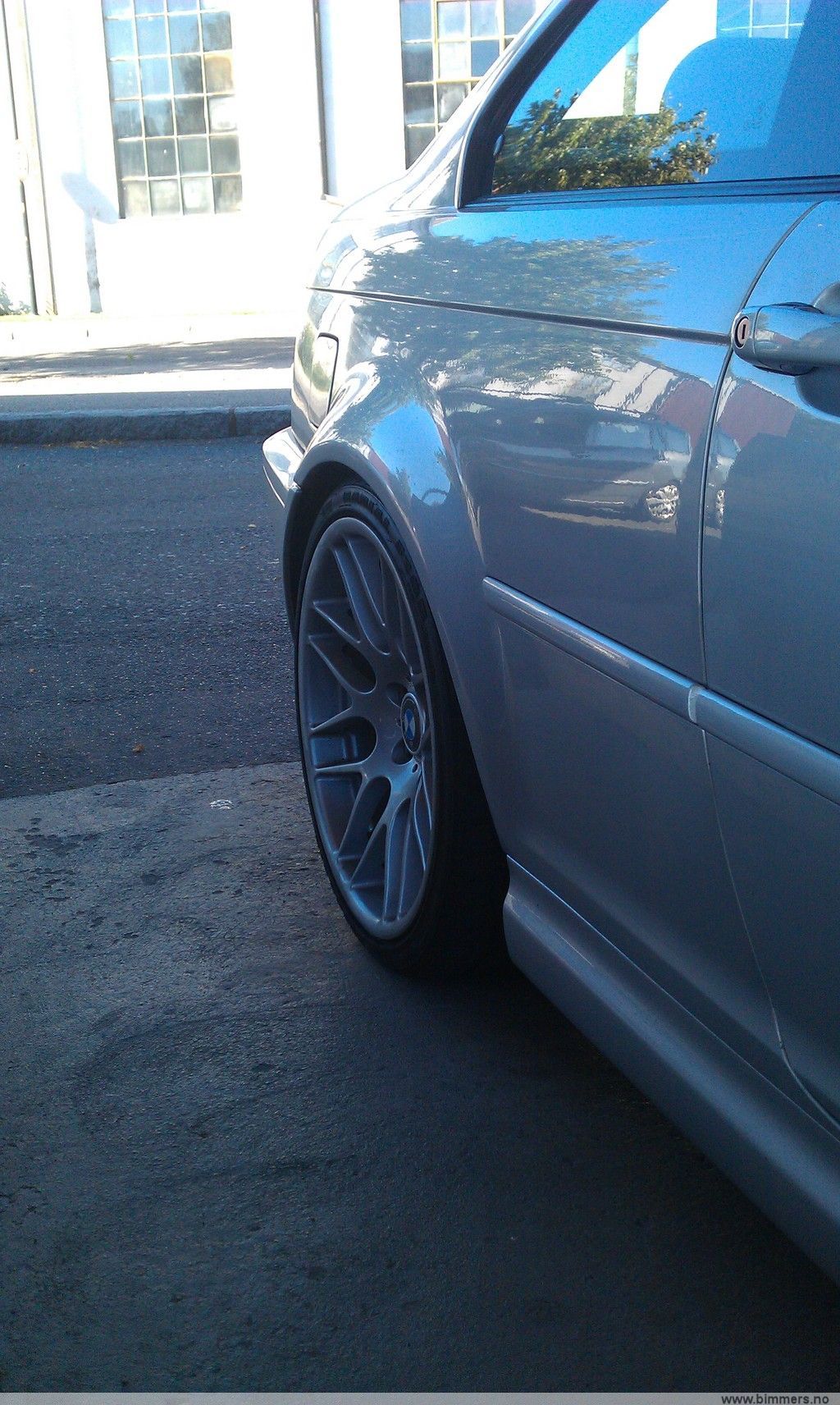

Legger ved et par bilder av dagens økt, samt et bilde av bakskjermene på en kompis e46 320Ci og e46 M3'n min. 320'n har brede skjermer:)
Bredda 320Ci, kompis som har gjort breddinga på denne..
M3
Hjulhus forran ferdig Tectylert..

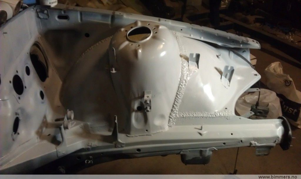

Fyller i motorrom

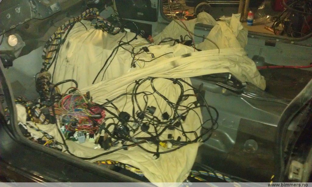

Ledningsnett på plass, litt jobb før det ligger som det skal men:)

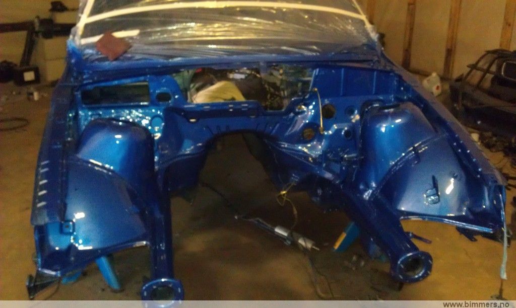

I dag fikk jeg endelig rotet meg til å lakke motor- og bagasjerom. Så da kan montering av motor og el-nett starte. Har også lagt opp nye bremserør bak, samt fått pakke fra koed, så blir absolutt alt av bremserør/slanger og braketter i bakstilling byttet. Mobilen var desverre tom for strøm når jeg var ferdig med lakk så får ta bilder i morgen i stede..

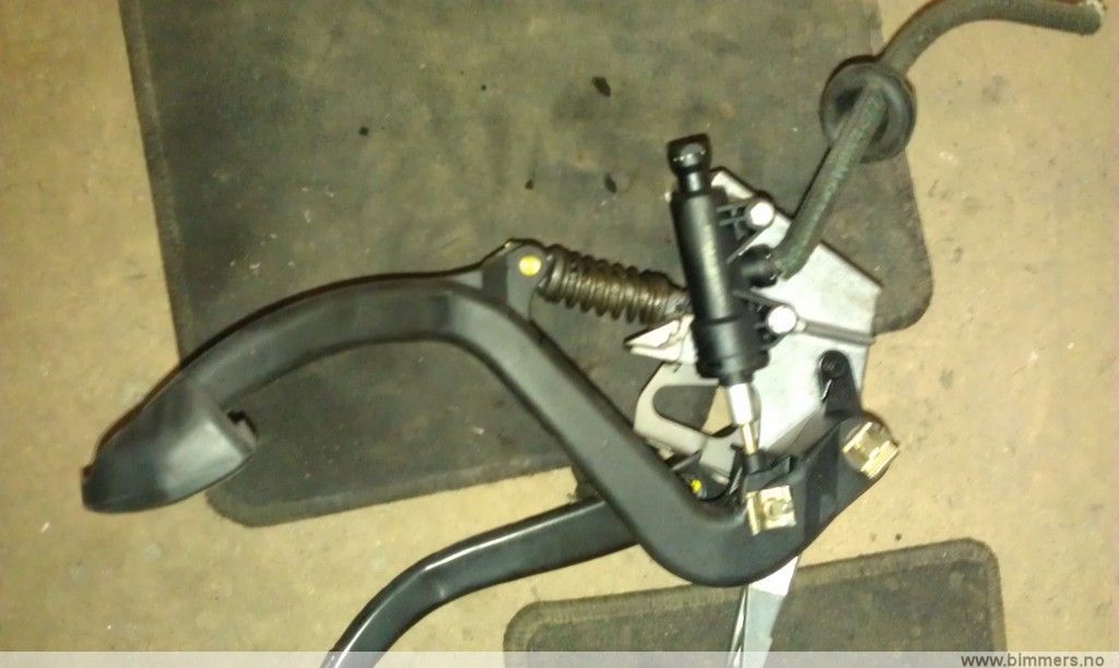

Da har jeg fått litt tid til bilen i dag også. Fått på bakstilling, montert stålomspunnende slanger og nye bremserør på den. Har også fått bøyd til noen nye bremserør foran, fått på plass sikringsboksen samt flyttet over m3 clutch hovedsylinder på bilen pedalstell og montert det. Mulig jeg setter inn motoren i morgen hvis jeg får tid til å skru [-o<

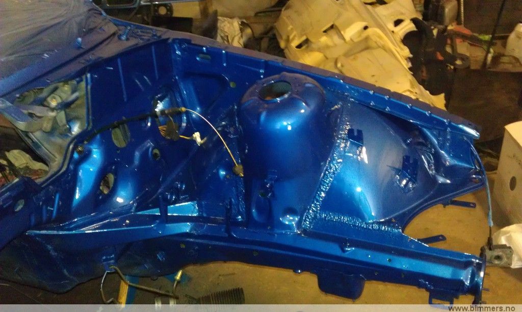

Lakkert motorrom.

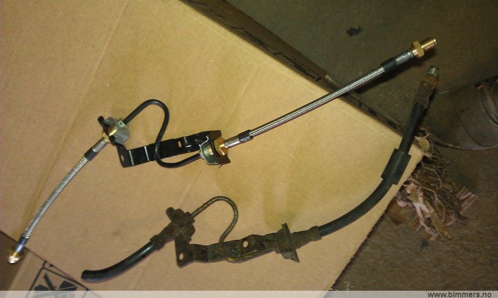

Montert sammen bremserør og slanger til bakstilling.
M3 Clutch hovedsyllinder og hjelpefjær.

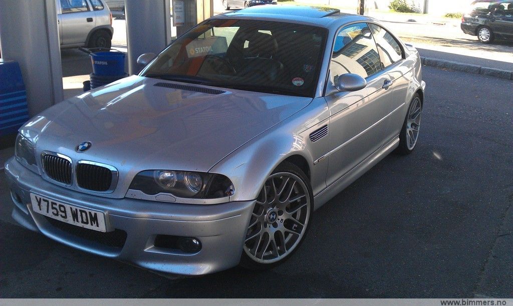

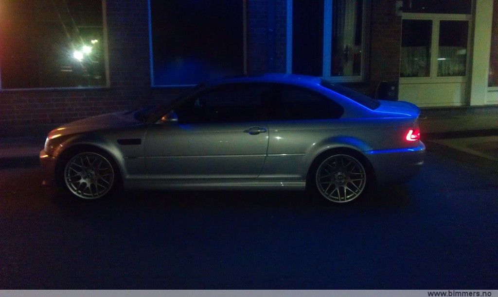

Først et par bilder av e46'n vi henta.
Blinklyset forsvant da vi testa toppfarta på autobahn:)

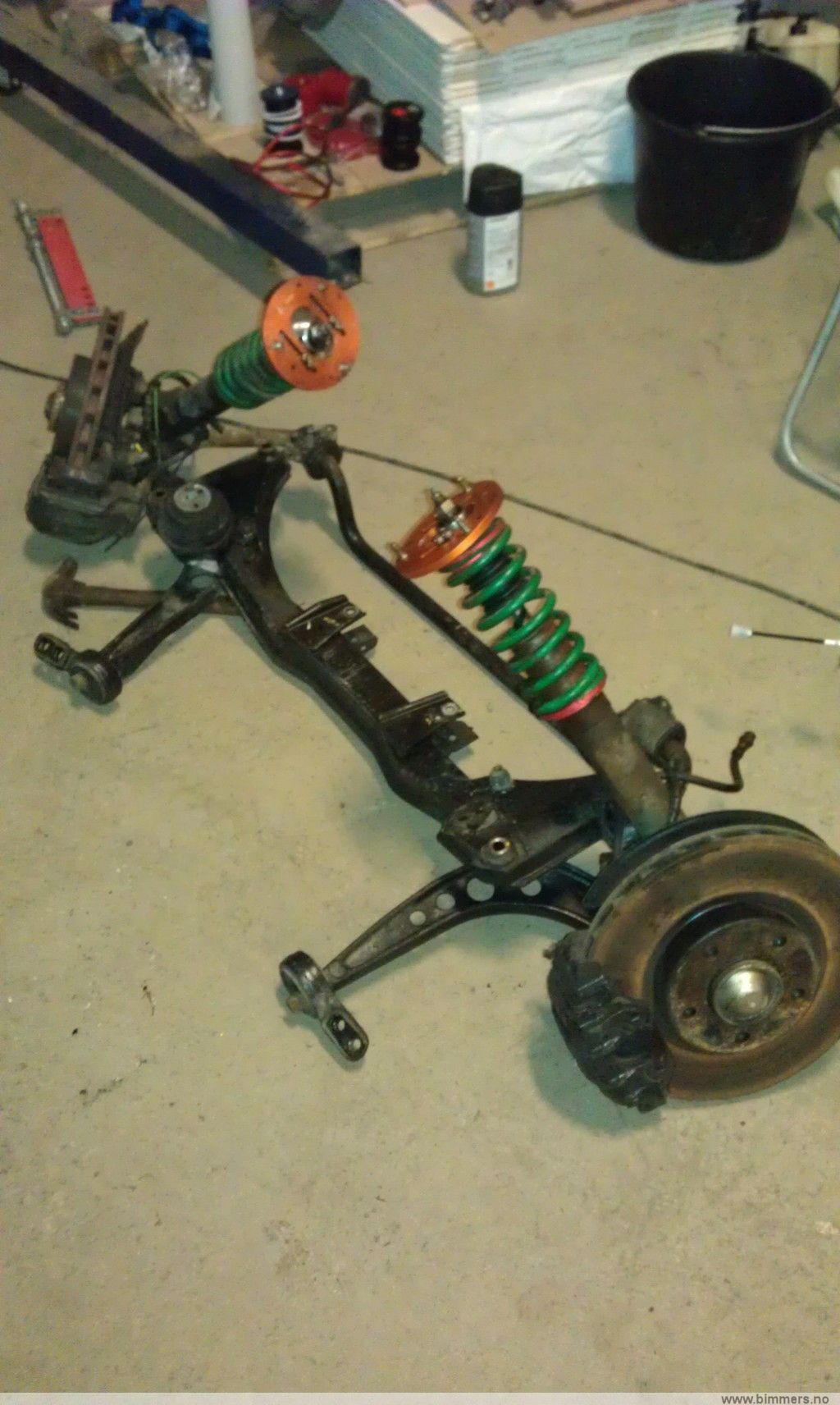

Fått litt sansen for CSL hjula, space litt og mer senk så tror jeg de kan se veldig bra ut, så mulig jeg går for det på e46'n min..

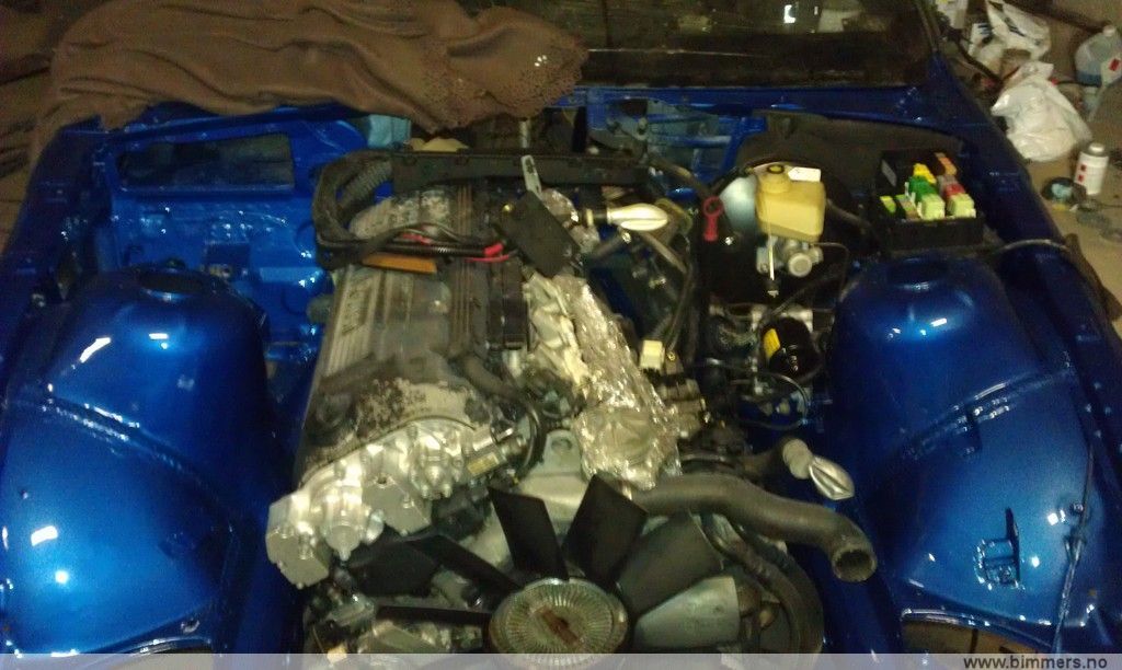

Kveldens arbeid, motor på plass..

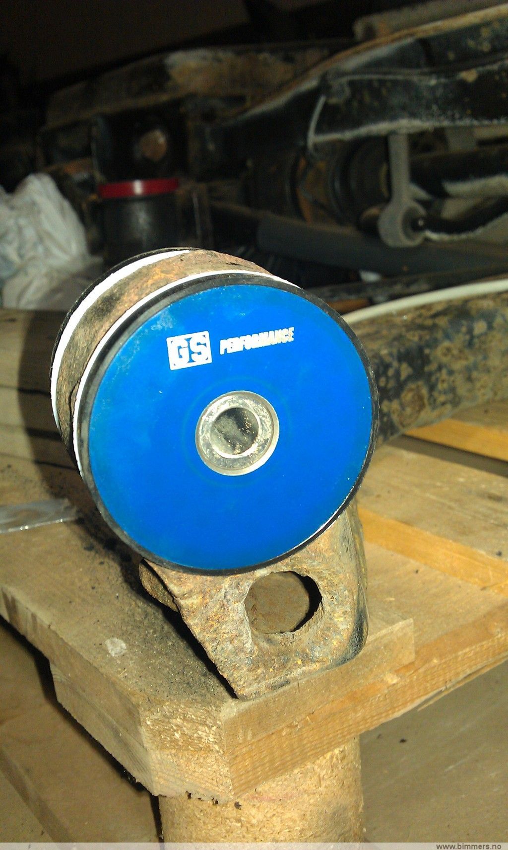

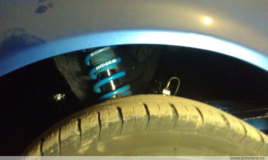

Har fått gjort litt i ettermiddag også, har fått montert GSP-justerbare bærearmsforinger fremme, stålomspunnede bremseslanger fremme. Bilstein PSS9 er montert, fått på plass servoslanger og fronten er delevis montert. Mellomaksel og eksos er på plass, bilen er ferdig tectylert under og bensin tilførsel er ferdig. Fikk også montert nye ytre/indre endeledd..

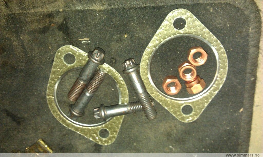

Nye pakninger og bolter til eksosen.

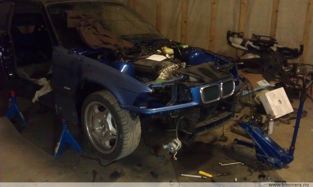

Sånn står bilen nå, nærmer seg bil hvertfall.. Donorbilen var lakkert i Estorilblue, men fargen jeg har brukt i motorrommet er Estorilblue More Violet, så det er en litt mørkere nyanse som vises på bildene. Hele bilen blir lakkert i denne fargen, så er spent på hvordan det blir.
GSP foringene i kombinasjon med org 3,2 fjærbeinslager gir greit med caster:)
