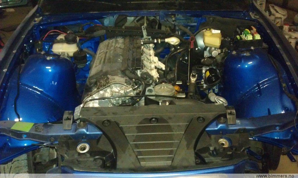

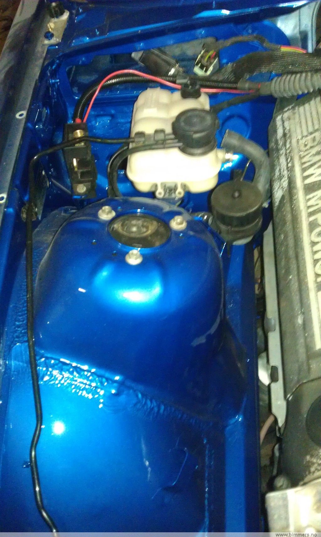

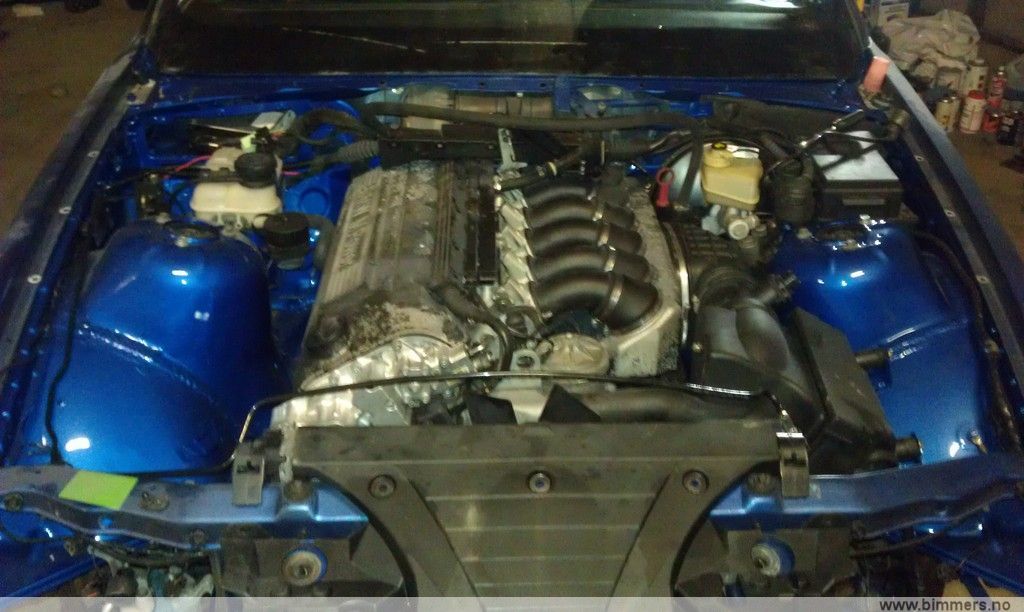

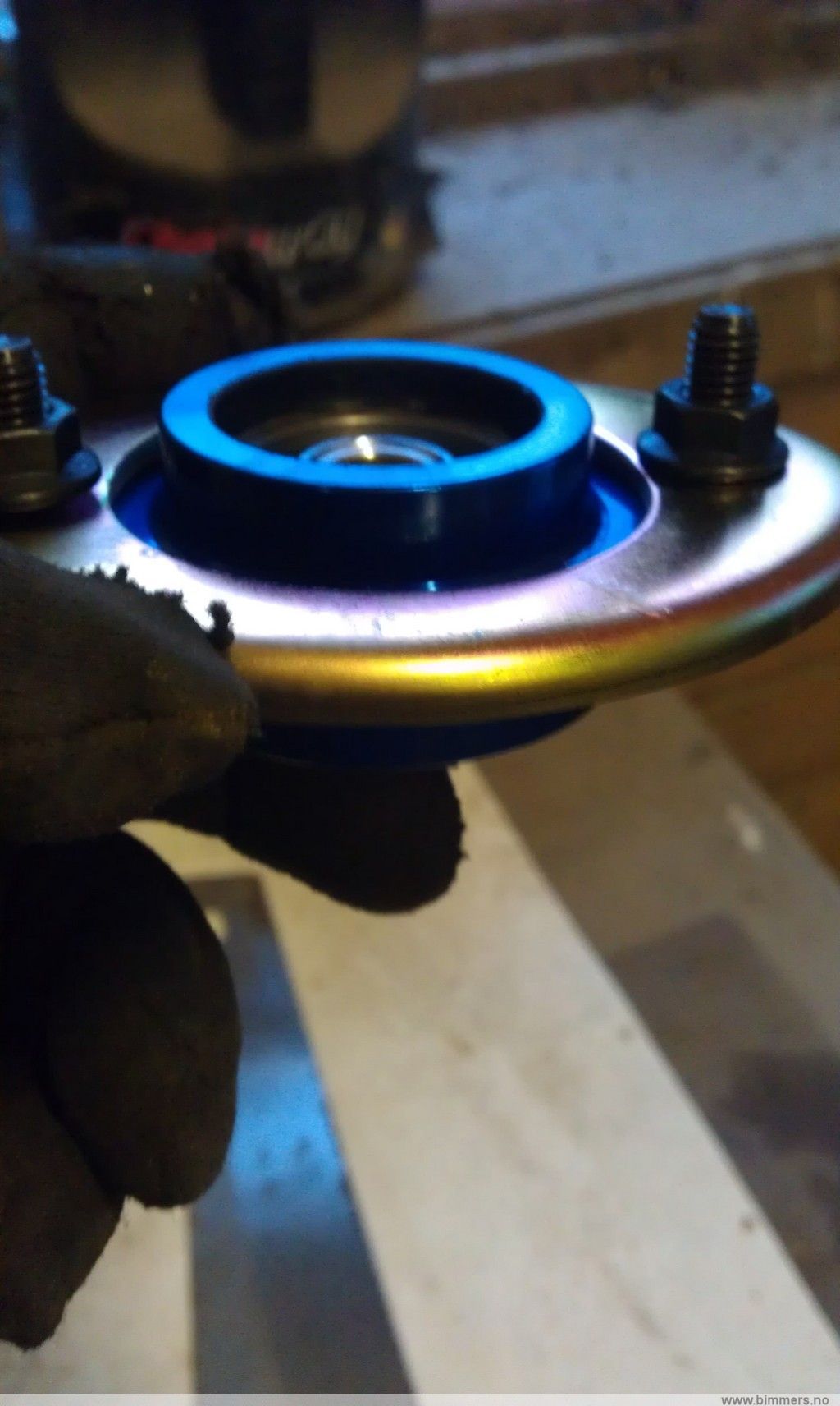

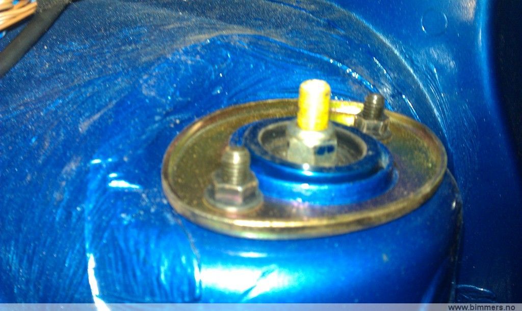

bård Skrevet August 11, 2011 Forfatter Skrevet August 11, 2011 Å fy for en arbeidskar!!!! Herlig jobba, og ser ut til at du kan sakene dine, her følges det med!!! =D Har blitt noen timer på denne nå, men syntes det er verdt det og håper resultatet blir bra:) Men har gått litt tregt siste dagene nå, er så mye annet som skal gjøres hjemme og på jobb.. Men fikk en liten tur innom ikveld, fikk gjort litt. Så nå er eksos på plass, bilen er helt ferdig under, understell og bremser er ferdig, så får få på litt bremsevæske i morgen. Det meste er ferdig i motorrom nå, kun plenum og et par småting igjen. Så får prøve å få ferdig ledningsnett inne i bilen i helga og få inn teppe og div, så blir det å starte bilen og få den til karosseriverkstedet og lakk. Noen bilder.. GSP topplager Motorrom snart ferdig Også et par bilder av arbeidsbilen, den vurderes solgt om noen skule være interessert. Så om noen er interessert ta kontakt på PM
Chris_325iM Skrevet August 12, 2011 Skrevet August 12, 2011 Tips! jeg har hatt problemer med bakdempere på E36 når det har vært i kombinasjon med KSP/K-sport topplagre! det har vært snakk om 3 tilfeller med Bilstein sprint, (ikke Pss9dempere) hvor de har gått lekk og "punktert". så vær veldig nøye med å sette ned bilen og rulle den et par meter slik at du får helt riktig stilling på foringen i bånn av demperen, så skal problemet være lettere å unngå... mulig du er kjent med alt dette Bård... men da er det nevnt! Mye skal du ha igjen for 325'en =P
bård Skrevet August 12, 2011 Forfatter Skrevet August 12, 2011 Tips! jeg har hatt problemer med bakdempere på E36 når det har vært i kombinasjon med KSP/K-sport topplagre! det har vært snakk om 3 tilfeller med Bilstein sprint, (ikke Pss9dempere) hvor de har gått lekk og "punktert". så vær veldig nøye med å sette ned bilen og rulle den et par meter slik at du får helt riktig stilling på foringen i bånn av demperen, så skal problemet være lettere å unngå... mulig du er kjent med alt dette Bård... men da er det nevnt! Mye skal du ha igjen for 325'en =P Aldri vært borti det problemet der tidligere, men kjekt å vite:) Vil vel ha rundt 55' for den, er nettop eu godkjent, fått på sommerfelger og ny girkasse så det kan vel ikke være noen upris??

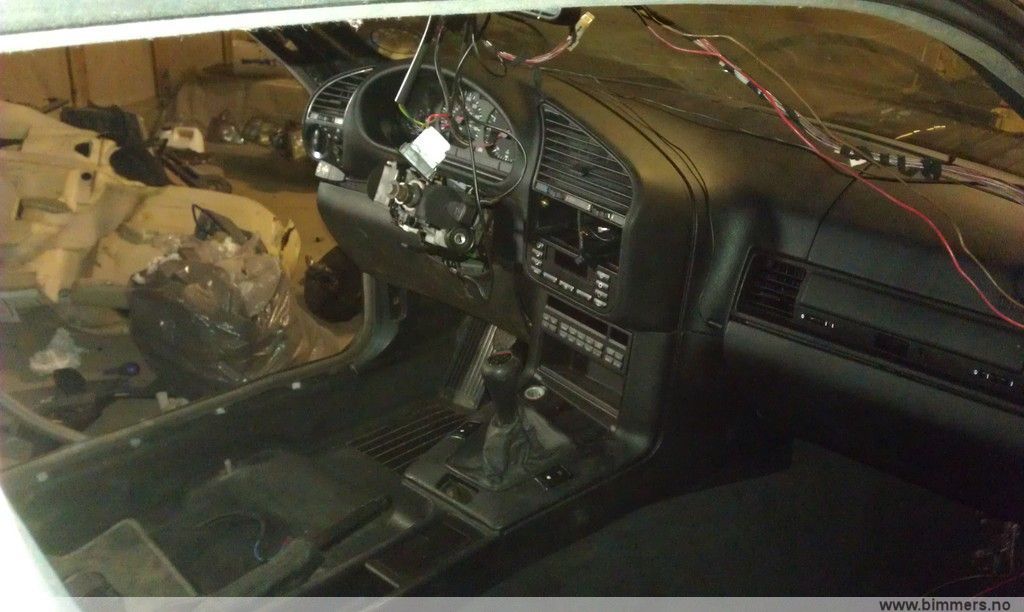

bård Skrevet August 16, 2011 Forfatter Skrevet August 16, 2011 Da er ledningsnett, teppe og dash på plass, så nå er det kun litt småtteri igjen før bilen er klar til oppstart og kjørbar, så da er det straks kun lakk igjen. Glemte å legge inn bilder på pc'n så det kommer seinere i dag. Har vel også bestemtmeg for at senter på felger, innsugsboks og toppdeksel får lik farge, blir noe grå metallic av noe slag, ikke helt bestemt ennå. Så forslag til fin gråfarge mottas med stor takk

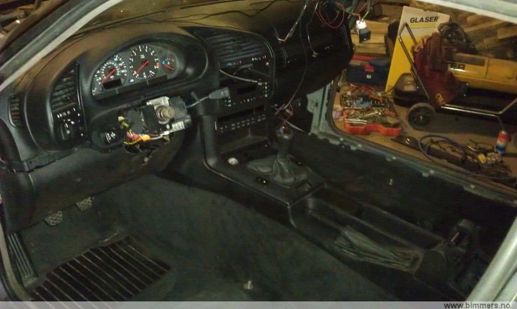

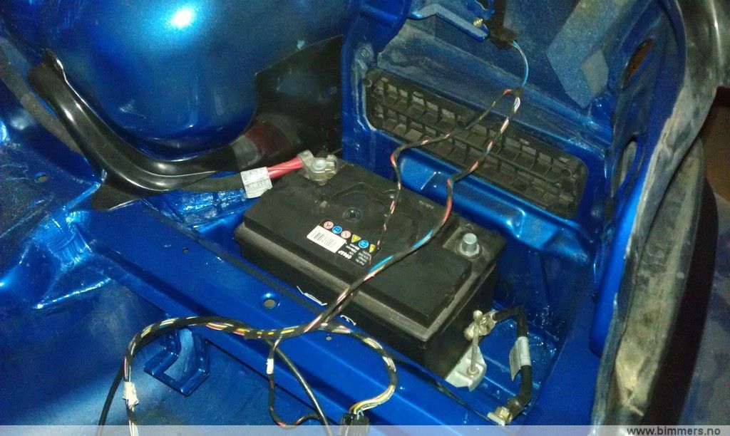

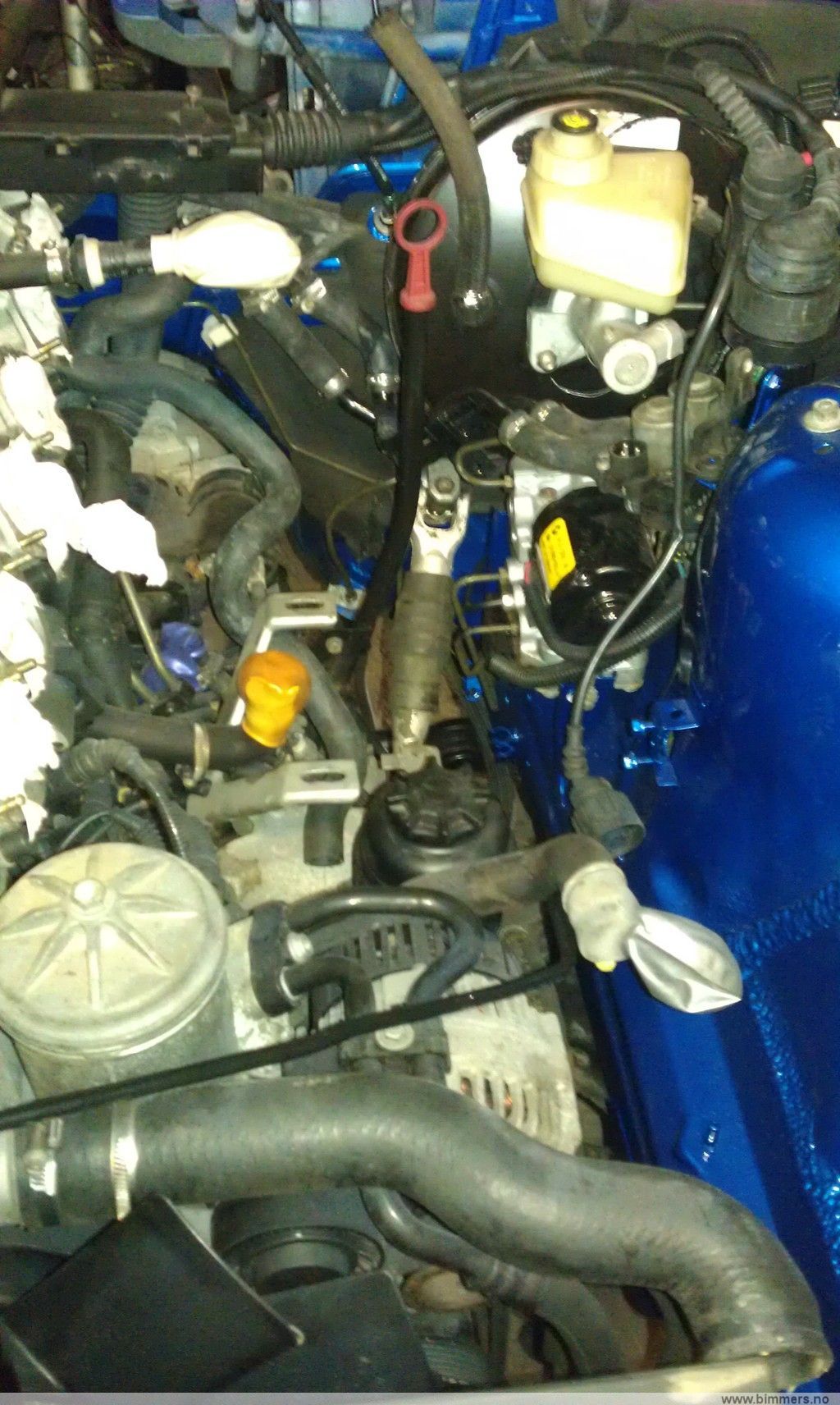

bård Skrevet August 17, 2011 Forfatter Skrevet August 17, 2011 Da er dash, teppe osv på plass. Motorrom er ca ferdig, bremser og clutch er luftet, men blir vel en runde til for å få det 100%. Toppdeksel og innsugsboks skal selvsagt av igjen når felgene lakkeres så det blir lik farge på det. Bilen har også fått strømforsyning fra bagasjerommet, Så da kan den straks startes.

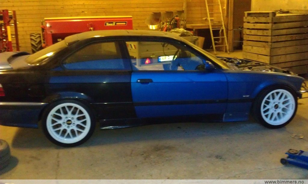

bård Skrevet August 17, 2011 Forfatter Skrevet August 17, 2011 I dag ble motor startet, sete satt inn, siste finish under bilen, lufta clutch og bremser. Men hadde glemt spacere hjemme så felgene subbet i coiloversa, ellers skulle jeg hatt bilde av bilen på alle 4 igjen Så da blir det testtur og 4-hjulskontroll en av dagene før grunnarbeid og lakkering kan begynne, felgsenter skulle visst være ferdig i morgen, og dekk er under bestilling.. Glemte å ta bilder i dag, men var ikke så mye å ta bilder av egentlig..

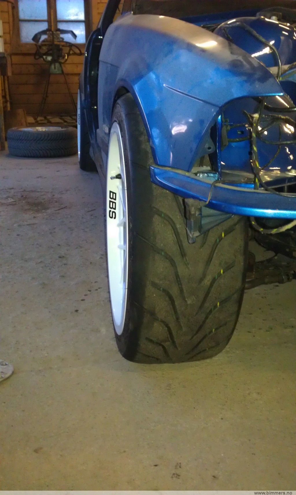

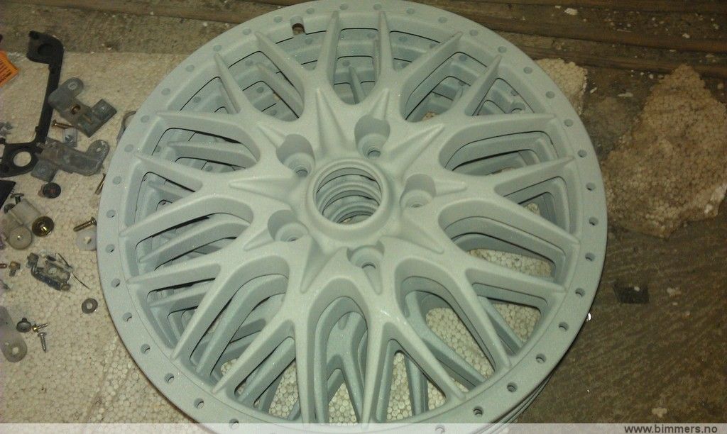

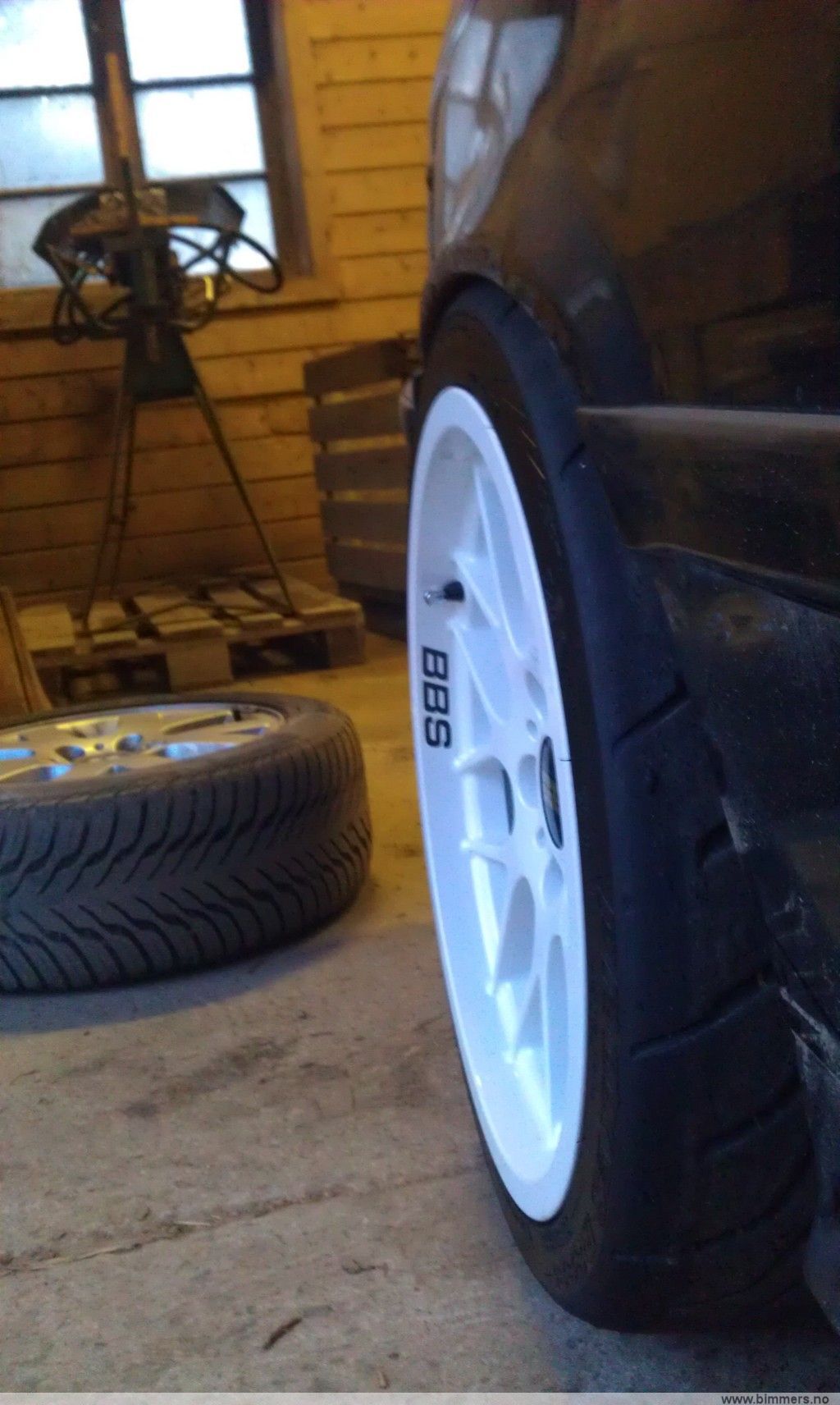

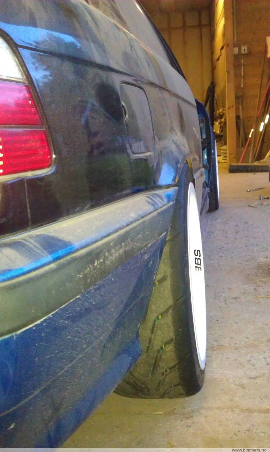

bård Skrevet August 18, 2011 Forfatter Skrevet August 18, 2011 Har ikke fått gjort stort med bilen i dag, var en tur i hovedstaden og kjøpte et sett hjul av King B her inne, ryddig handel og en trivelig kar Hvite BBS RX med Toyo R888, blir banehjul til e46'n. Fikk slengt på dører, ratt og fikk bilen på hjula igjen etter nesten en mnd på bukker Må bare legge til et bilde av en bil jeg så da jeg var på en befaring i Tønsberg i går, lukta bilen før jeg fikk øye på den. Full av wonderbaum sikkert et par 100 stk i bilen:) Litt feil et foran til e36, men håper jeg får de på e46 m3'n med litt god camber.. Bak var det ikke så ille.. Fikk tilbake work sentrene fra sandblåsing i dag også, godt fornøyd med resultatet på de..
