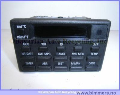

Hei. Har fått tak i en stor OBC (Se bilde). Noen som vet om det er mye arbeid å ettermontere dette i min E34 525tds 1995 mod.
MVH
Anders
[ Bilde ]
Det skal mest sannsynlig være plug and play med kontaktene, men den "plastramma" obc sitter i er forskjellig på liten og stor :) så må enten kuttes og moddes, eller erstattes...
du må a instrumentpanel med check kontroll og kodestik og blinklyshendel med bc :) og en drøss med følere, givere...
