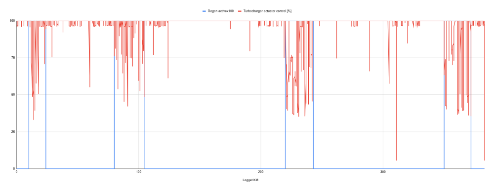

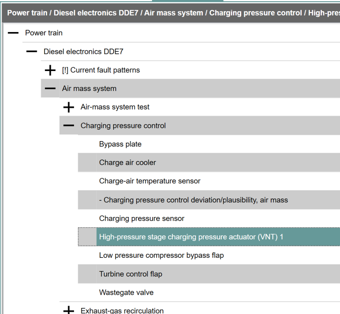

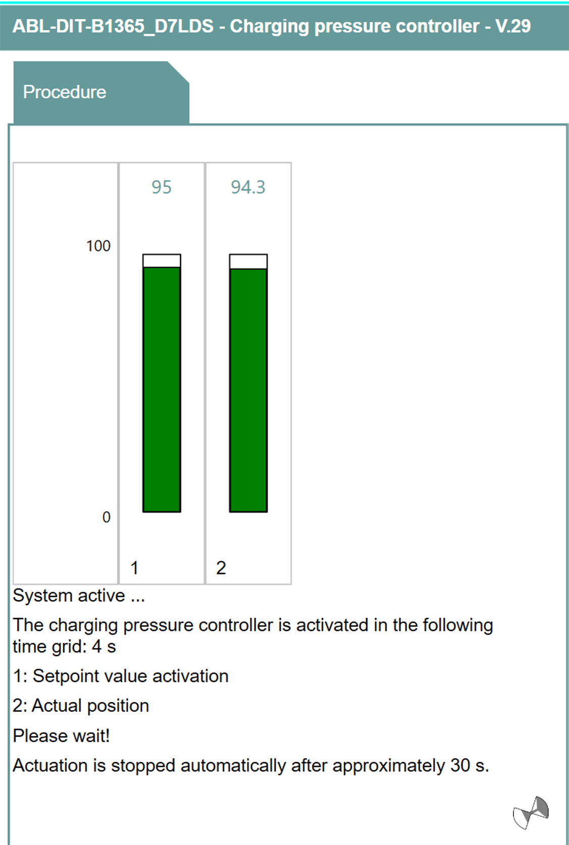

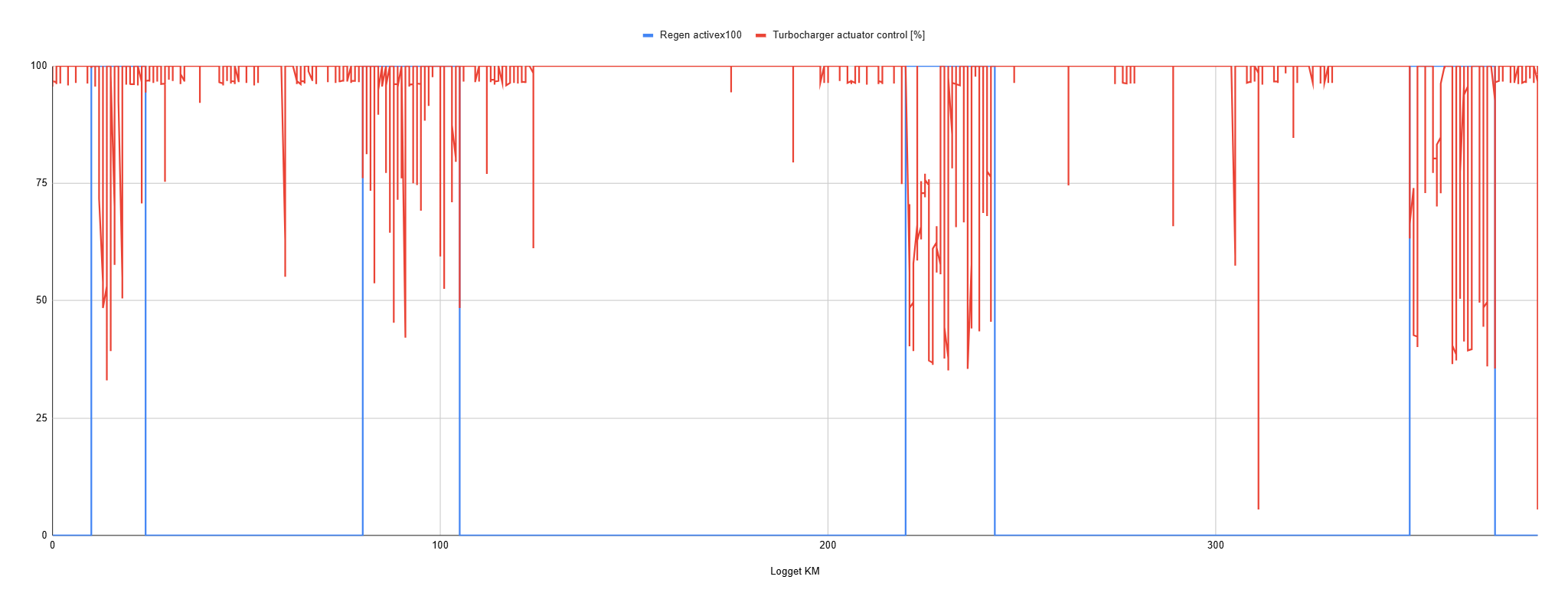

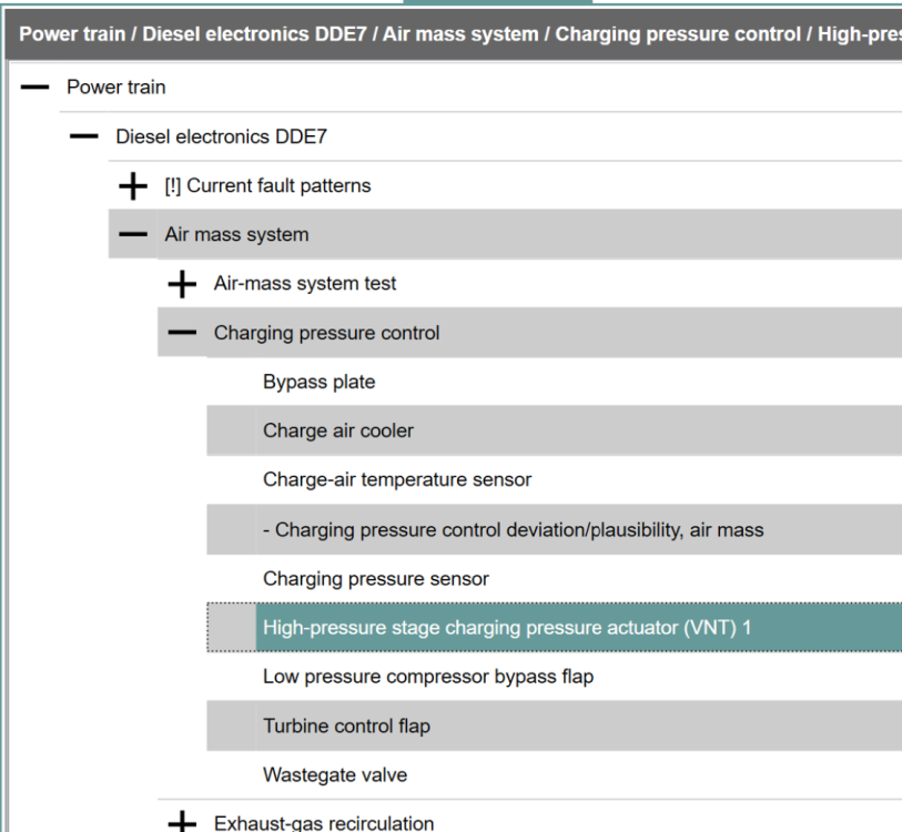

Spørsmålet først: Er det mulig å lese av VNT-posisjon med ISTA+ når motor er i gang? Kjørte fra Asker til Kristiansand via Kongsberg og partikkelfilteret ble regenerert fire ganger i løpet av denne turen (den siste runden var riktignok manuelt startet for å unngå at regen kjørte ved parkering). Ser av bimmer-tools-loggen at "turbocharger actuator control" er nær 100 % konstant, med unntak av når regen kjører. Ønsker å verifisere denne verdien mot ISTA+, for slik jeg forstår oppnås maksimalt ladetrykk ved ca 75 % VNT. Målte også forbruket til 0,79 på de 368 km med snittfart 76,4 km/t, ferielastet bil og to sykler på hengerfestet. Dette er rekordlavt forbruk ved normal kjøring, så enten gjør nye dyser en forskjell eller så er noen adapsjoner som skulle vært slettet ved dysebyttet nullstilt ifbm overskriving av DDE. Har kjørt alle turborelaterte tester i ISTA+ og studert Newtis og alt unntatt wastegate på den store turboen ser ut til å fungere. Wastegate er ikke sjekket fordi jeg fysisk ikke finner ventilen når jeg leter etter den med speil "fra oven". Test av VNT, uten mulighet for kontinuerlig avlesing av verdi/status:

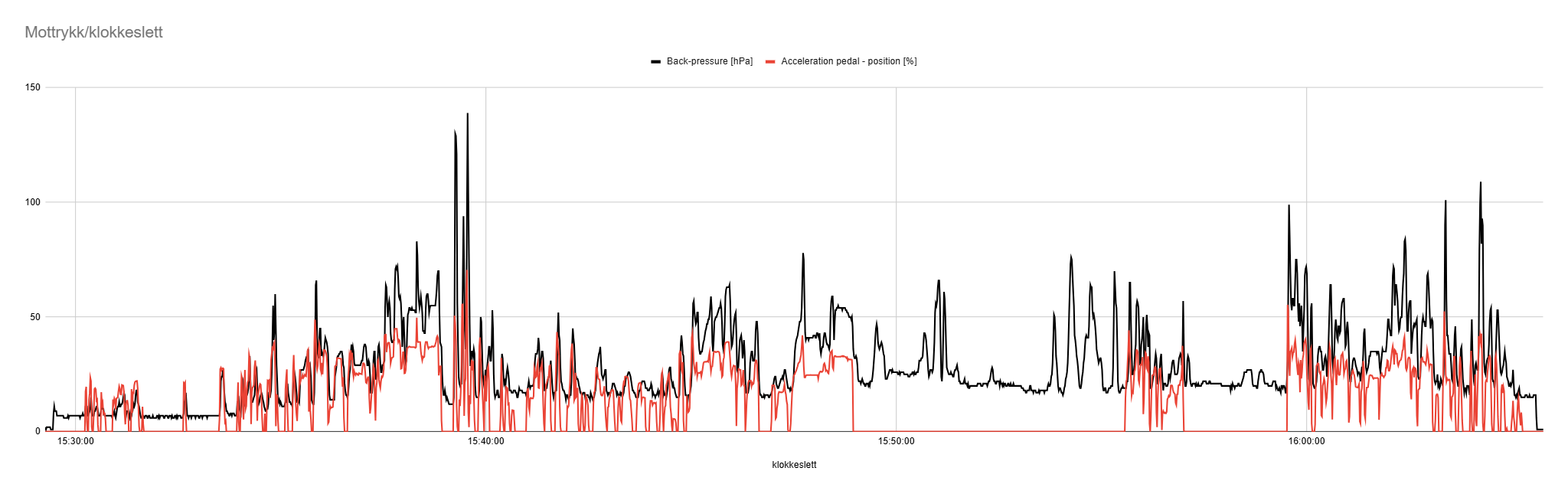

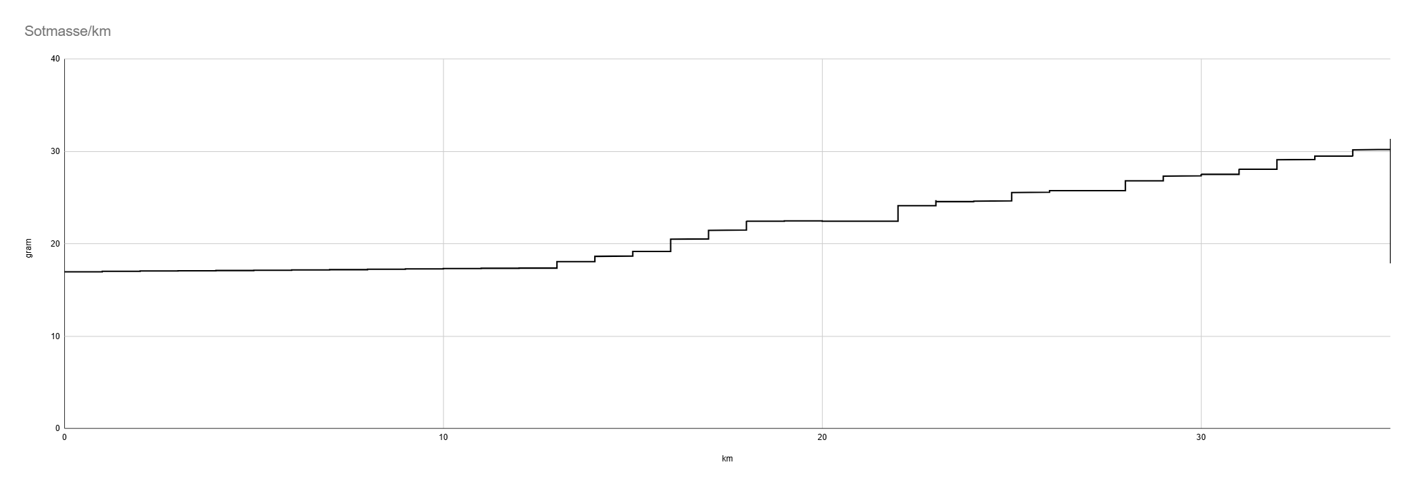

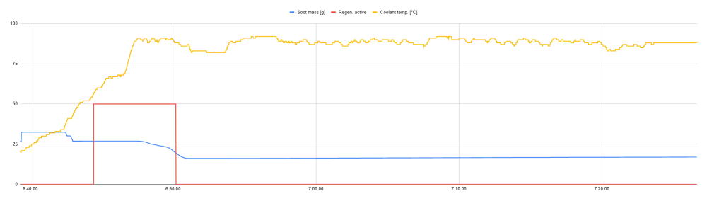

Filteret ble kodet inn med ISTA+ og estimert restlevetid i DDE er ca 235 000 km, men denne teller vel bare ned fra 250 000? Filteret har sittet på bilen i 10 900 km og på den tiden har askemassen økt fra 0 til 4,78 gram, som tilsvarer at filteret når 50 gram aske etter 114 000 km. Har logget litt i dag også, her er mottrykksverdier fra 13 sekunder med fullgass I løpet av de 13 sekundene øker sotmassen fra 37,51 til 39,43 = 1,92 gram. Kjørte også en tur hvor bilen fullførte regen med suksess og DDE nullet "Distance since successful regeneration". Neste kjøretur startet på 9,3 km since successfull regen og avsluttet på 35,2 km, totalt 25,9 km. I løpet av denne kjøreturen øker sotmassen fra 6,36 til 17,64 = 11,28 gram, som tilsvarer 0,44 gram sot pr km! Mottrykk, gasspådrag og hastighet for samme kjøretur. Den blå linjen for mottrykket holder seg jo ganske flat, med unntak av en kort kickdown-spike midt i der og den bratte oppoverbakken siste biten hjem helt til sist. Jeg legger merke til at det ikke er alle regen som nullstiller "Distance since successful regeneration [km]", typisk ikke de som avbrytes fordi kjøreturen er ferdig midt i regenereringen selv om regenerering starter opp igjen ved første anledning neste dag. Jeg vil også anta at det kun er de vellykkede regeneringene som tas med i "Average regeneration interval [km]", dermed kan man bli lurt hvis man kun ser på den verdien. Så ja, det regenereres betraktelig oftere enn det burde, og jeg forstår ikke hvorfor dersom mottrykket allikevel ikke er så halvgæærnt..

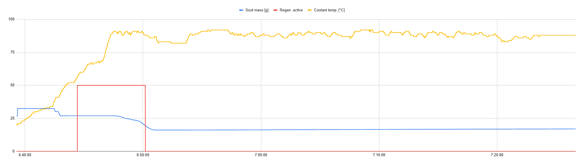

Logget litt i dag. Sotmasse på Y-aksen i gram, kjøreturens lengde på X-aksen i km. Dippen helt til sist er når motor skrus av og målingen går fra å vise målt sotmasse til estimert. Den spretter rett opp igjen til målt sotmasse når motoren startes på nytt. Maksimalt mottrykk målt til 139 mBar på denne kjøreturen og sotmassen øker med 13 gram de siste 22 km, der grafen stiger som raskest. Mottrykk i mBar (sort graf) og gasspådrag i prosent (rød graf) på Y-aksen for samme kjøretur. Klokkeslett på X-aksen fordi plottet plottet ble rart med km. CC der gasspådraget er 0 prosent over lengre tid. Kjørte en tilsvarende tur tidligere på dagen (litt lengre fordi jeg måtte innom butikken på retur). Her startet regen ganske nøyaktig samtidig som kjølevannstemperaturen passerte 56 grader, sannsynligvis fordi regen ble avbrutt ved parkering i går og måtte fullføres (lot bilen gå stå noen minutter på tomgang for å få eksostemperaturen ned fra ca 640 til ca 350). Maksimalt mottrykk målt til 110 mBar på denne kjøreturen. Det er påfallende at sotmassen holder seg lav lenge, før den stiger relativt raskt som det øverste plottet viser. Begge kjøreturene foregikk med mye motorvei og relativt jevn hastighet, i motsetning til mitt vanlige kjøremønster med svingete veier og mer gass/brems. Sammenliknet til sist mottrykksverdier fra DDE med verdier fra et simpelt Autool PT503. Ingenting som tyder på at verdiene fra DDE er feil: Avlest Tomgang 2000 rpm DDE 11 mBar 40 mBar Autool PT503 10 mBar 40 mBar Foreløpig konklusjon er at partikkelfilteret er tettere enn det bør være, dessverre. Verdiene er logget med Bimmer-tool tilkoblet bilen med K-DCAN-kabel og plottet i Google sheet.
