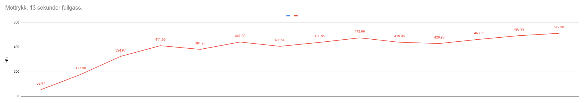

Har logget litt i dag også, her er mottrykksverdier fra 13 sekunder med fullgass
I løpet av de 13 sekundene øker sotmassen fra 37,51 til 39,43 = 1,92 gram.

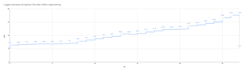

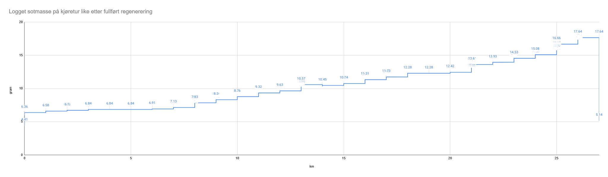

Kjørte også en tur hvor bilen fullførte regen med suksess og DDE nullet "Distance since successful regeneration". Neste kjøretur startet på 9,3 km since successfull regen og avsluttet på 35,2 km, totalt 25,9 km. I løpet av denne kjøreturen øker sotmassen fra 6,36 til 17,64 = 11,28 gram, som tilsvarer 0,44 gram sot pr km!

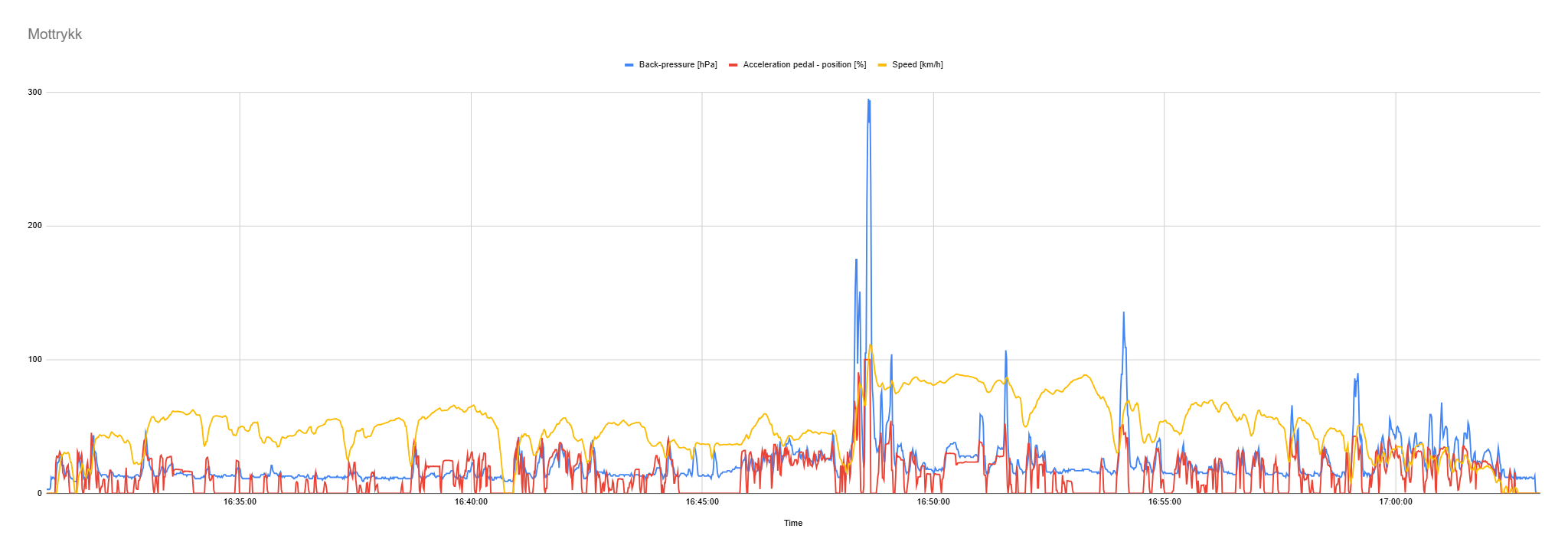

Mottrykk, gasspådrag og hastighet for samme kjøretur. Den blå linjen for mottrykket holder seg jo ganske flat, med unntak av en kort kickdown-spike midt i der og den bratte oppoverbakken siste biten hjem helt til sist.
Jeg legger merke til at det ikke er alle regen som nullstiller "Distance since successful regeneration [km]", typisk ikke de som avbrytes fordi kjøreturen er ferdig midt i regenereringen selv om regenerering starter opp igjen ved første anledning neste dag. Jeg vil også anta at det kun er de vellykkede regeneringene som tas med i "Average regeneration interval [km]", dermed kan man bli lurt hvis man kun ser på den verdien.
Så ja, det regenereres betraktelig oftere enn det burde, og jeg forstår ikke hvorfor dersom mottrykket allikevel ikke er så halvgæærnt..

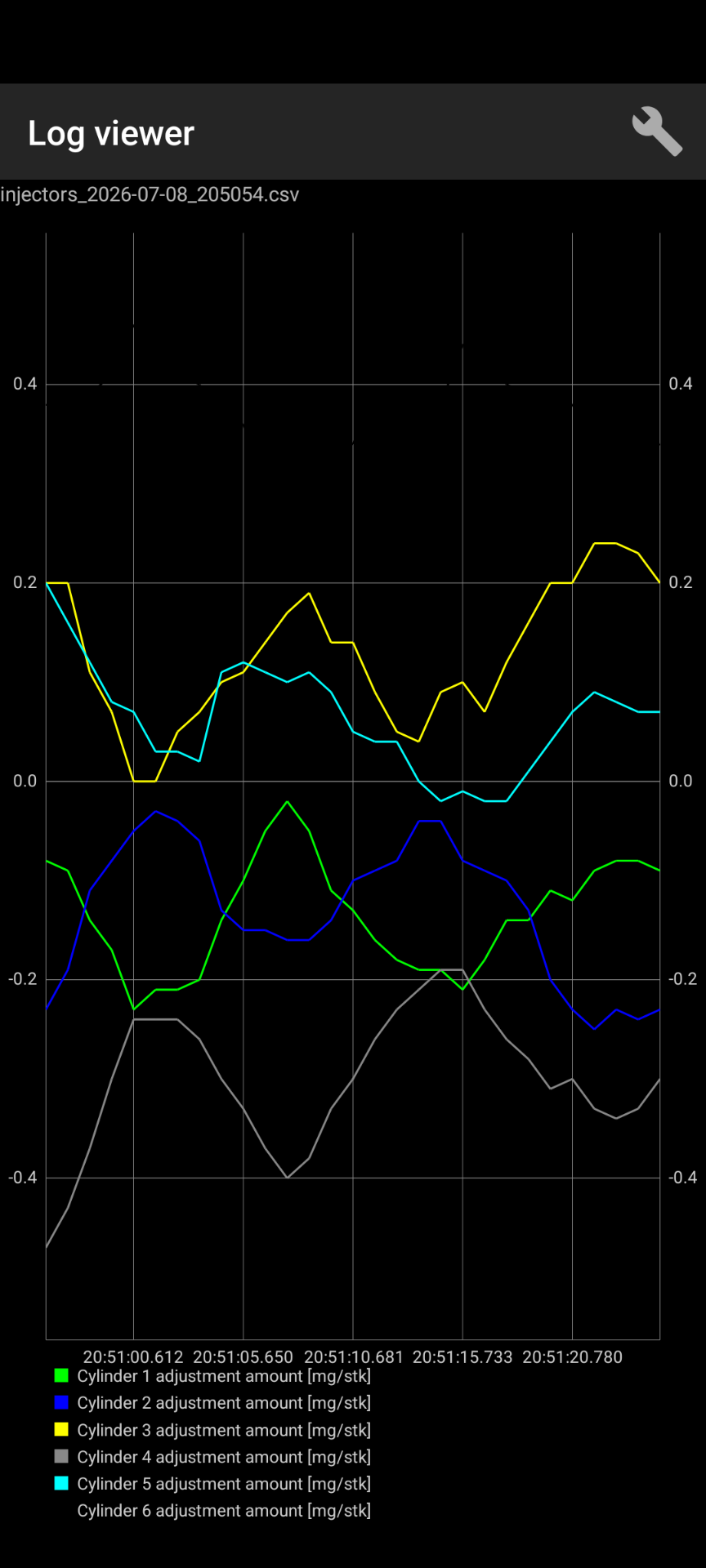

Når jeg har sett på smooth running verdiene har det aldri vært noen store avvikere, selv ikke med dyser som ble "dømt ut" ved kontroll på Bosch-verksted når toppdekselet ble byttet. Har ikke oppdatert skjermbilde fra ISTA+ med 6 nye dyser, men slik så det ut i bimmer-tool

Smooth running verdier fra ISTA+er også ganske fine, som de burde være med 6 nye Bosch byttedyser:

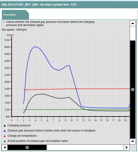

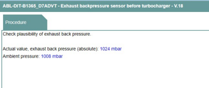

Koblet fra sensoren som måler eksostrykk før turboen og målte 80 mBar på tomgang. Blåste så igjennom med trykkluft uten at det var nevneverdig motstand.
Kjørte også de sensortestene jeg fant i ISTA+, som ikke viser noe feil
Når eksostrykket øker før ladetrykket fungerer dette systemet slik jeg tolker ISTA+. Skulle selvsagt tatt skjermbilde av hele grafen, men det er bare flere eksempler av det samme utover.

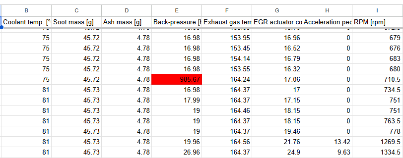

Det eneste avviket jeg har funnet så langt er negativt mottrykk i ca et sekund (logger bare en gang i sekundet for å få håndterbare loggfiler). I det samme sekundet øker også kjølevannstemperaturen med 6 grader. Litt senere i samme loggfil øker faktisk kjølevannet fra 83 til 87 grader. Får nappe av ledningen til sensoren og se hvordan det påvirker avlest mottrykk, kanskje det er feil på ledningsnettet?
