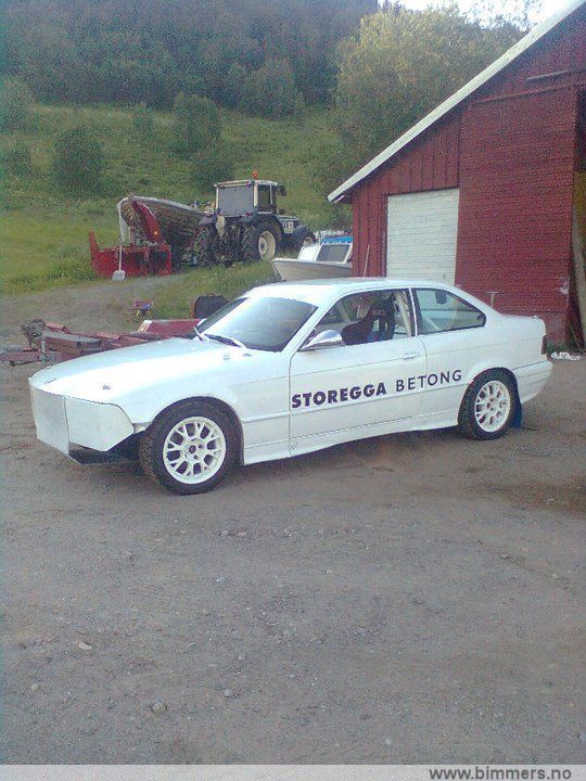

Er det noen som har diff liggende til meg? med eller uten sperre.. MEN det må være 3,91 utveksling eller høyere. Helst 4,10. Skal sitte i en e36 325.
Skal kjøre løp i 14 dager så handel blir iverksatt ganske kjapt!! send meg mail med bilder og info om du har!!
