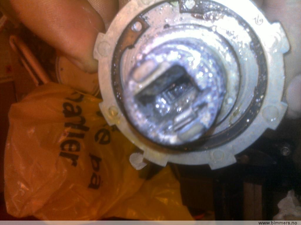

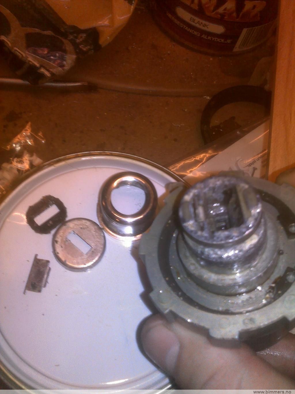

Fått låsen til å fungere!
Ett ord; Korrosjon!
Jeg prøvde først med wd40 og vri låsen gjentatte ganger, men dette hjalp ikke.
Så jeg demonterte låsen, la den i wd-40 et døgn, og prøvde igjen, dette gikk heller ikke.
Jeg begynte og demontere selve låssylinderen, og du vil ikke tro hvor mye skitt og oksidering det var i denne låsen! den "døra" i nøkkelhullet som holder fukt ute hadde låst seg fast inni sylinderen. Låste sylinderen fast i en skrutvinge, tok en rørtang og vrei om sylinderen, aldri i verden om jeg hadde fått løs denne med nøkkelen! :shock:
Renset, smurt og montert. Fungerer flott nå :)
