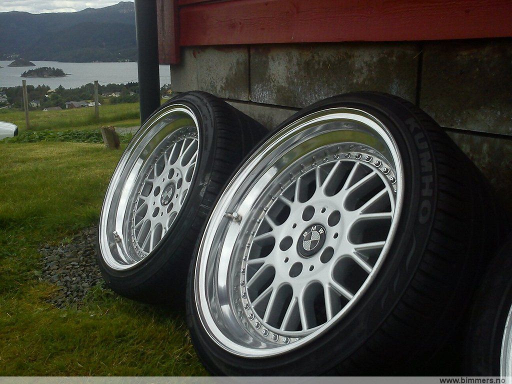

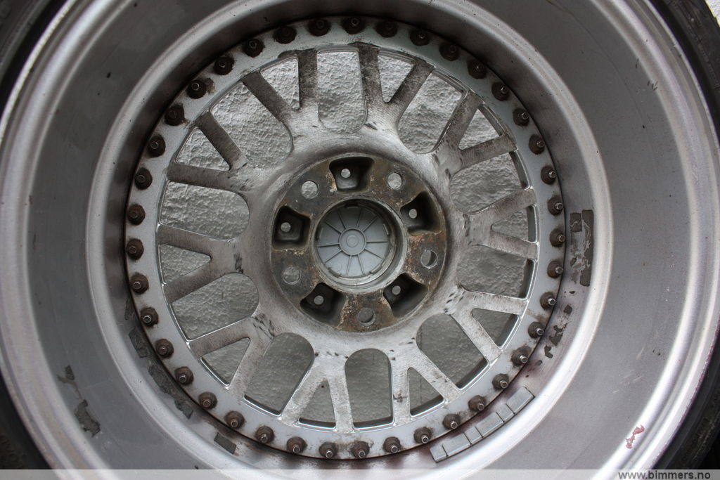

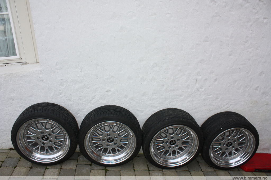

Jeg har ett sett 3-delte Mille Miglia 1000+ som jeg vurderer å overhale. Og (om mulig) en ombygging for å tilpasse innpress for E30 M3! Det er i mine øyner en omfattende reprasjon, så her trengst det nok proffesjonelle felg repratører. Felgene har ikke blitt behandlet så fint. Forgje eiger har vært bortpå framfelgene med vinkelsliper e.l for å få bedre plass til bremsekalipteren #-o
Slenger ut ett par bilder av felgene! Som du ser på det nederste bildet har det vært en vinkelsliper e.l innvolvert!
Noen som har erfaringer fra lignende reprasjoner? Eller vet om noe jeg kan kontakte for ett prisoverslag?

På felgene dine vil en vel bare legge på gods i porene/slipehakk og så dreie over for og få en plan flate og selvf få igjen balansen i felgen. Jeg vet ikke hvor mye gods som er fjernet (litt vanskelig å se på bildet hvordan det skal være) men det vil vel neppe la seg gjøre og legge på millimeter med gods over hele slipeflaten. Begrenser du rep til og få en fin flate er jeg sikker på at nærmeste sveiseverksted og fyller igjen for deg mens nærmeste mek-verksted dreier for deg.
Ser ikke for meg en 10T kr løsning da! Jeg vill nok prøvd den veien.........
Ser ut som vi skal prøve "TheEspenK" sin variant! Har vært inne på den tanken før! Det vi kommer til å prøve på er å dreie det jevnt igjen inni framfelgen! Da vil vi nok få plass til bremsene uten spacer også (Tar bare borti noen få plasser per dags dato)
Så kommer vi til å vurdere å bytte til en smalere felgbane foran, slik at de ikke stikker så langt ut. Vi vil også sjekke opp i om det går an å dreie noen millimeter av "bosset" på bakfelgene slik at vi slipper å gå ned på dimensjon på felgbanen bak.
Glemte det i farta, sjekk også minimums-mål, eiekene blir tynnere og du nevner også "bosset"!
Vet mange dreier de av men jeg er litt usikker på hvor langt en kan gå....... kravet til hjulbolter tror jeg er gjenge-inngrep tilsvarende diam på bolten så da bør du kunne gå ned til en hjulbolt-dim i bredde på "bosset" om "bosset" tåler det............
Men igjen, jeg vet ikke, sjekk det opp :?:
