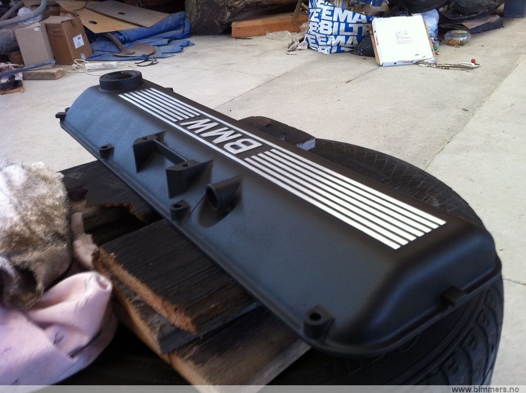

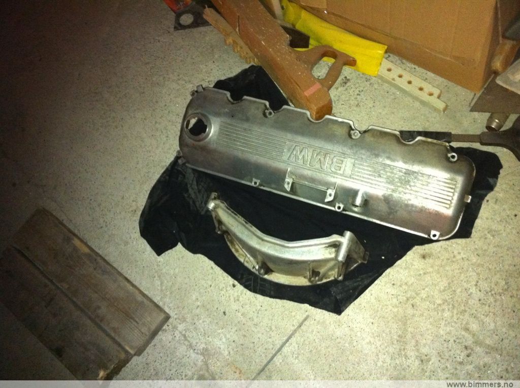

- Sandblåst og lakkert toppdeksel, skiftet pakning.

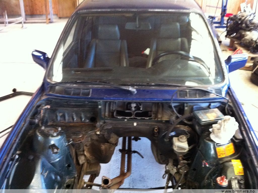

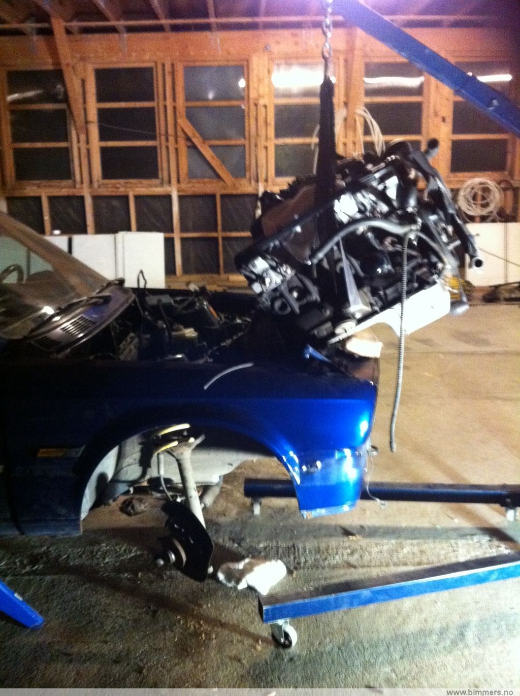

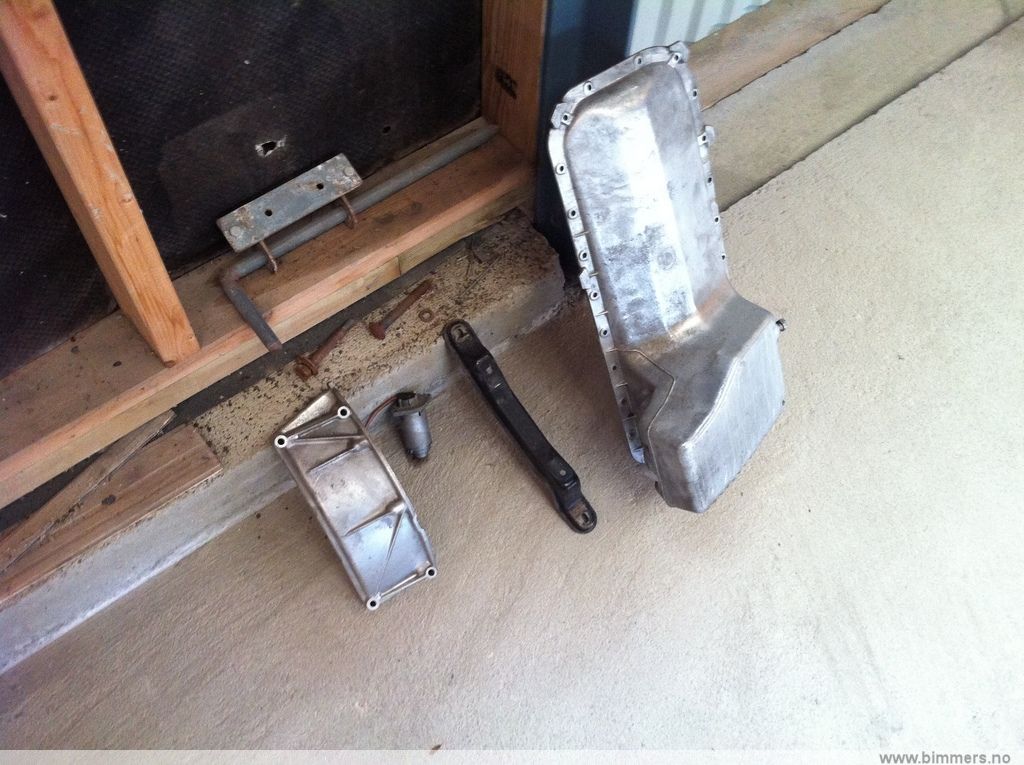

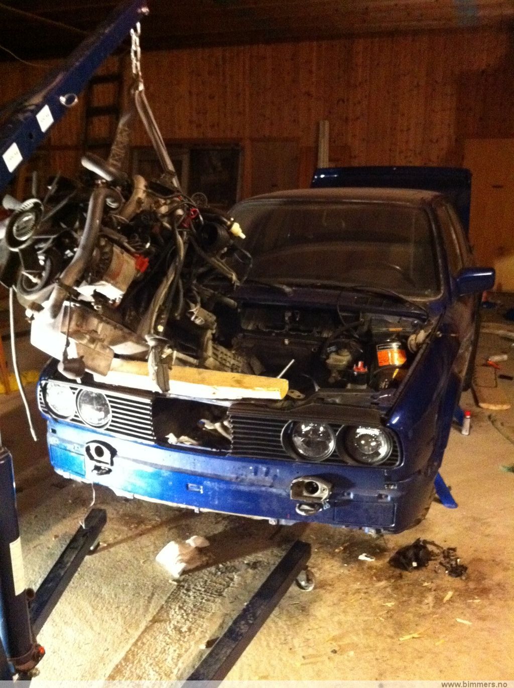

Har nå fått nedi motoren igjen og blant annet hevet den en del.
Bunnpanna var veldig lav før jeg tok den ut.
Det meste er vel på plass med unntak av girkassefester, eksos, mellomaksling
og noe annet småpjask.

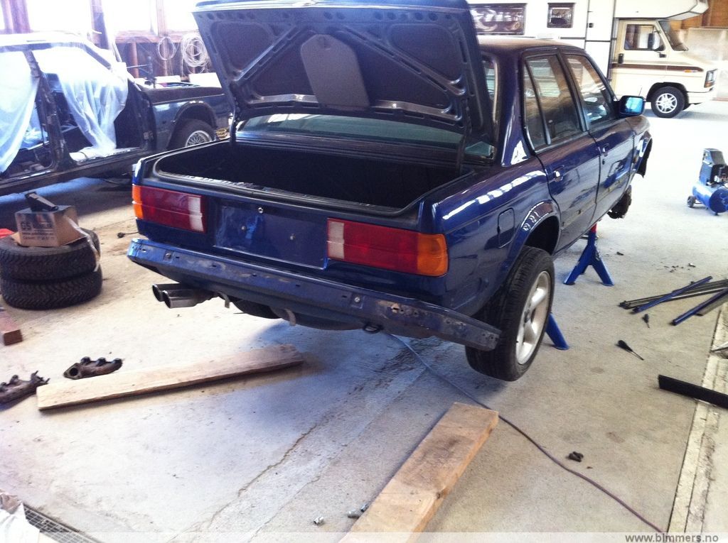

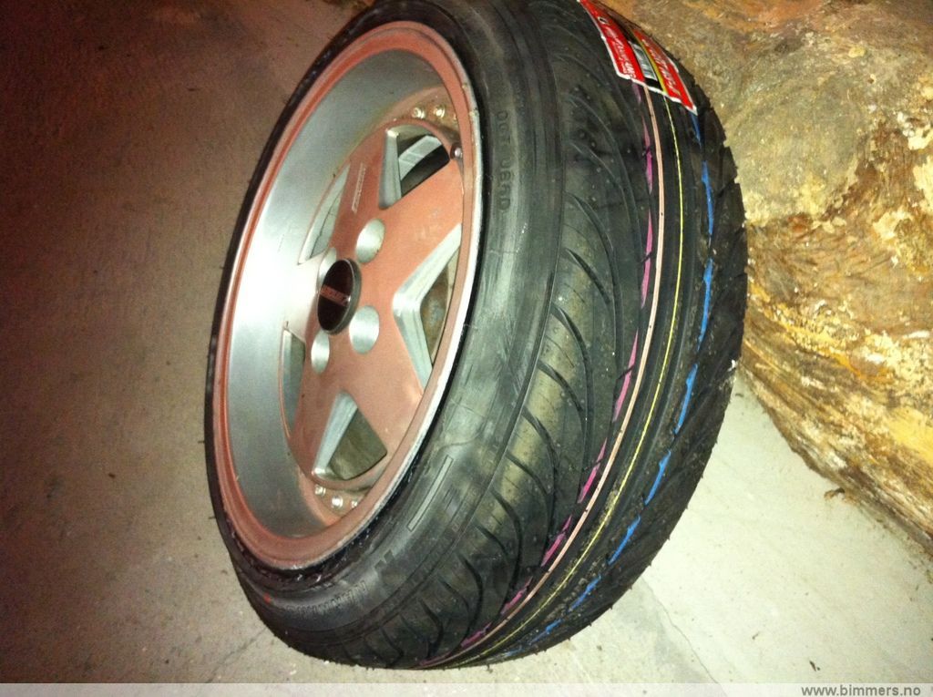

Har også skaffa meg felger og fått på dekk :)

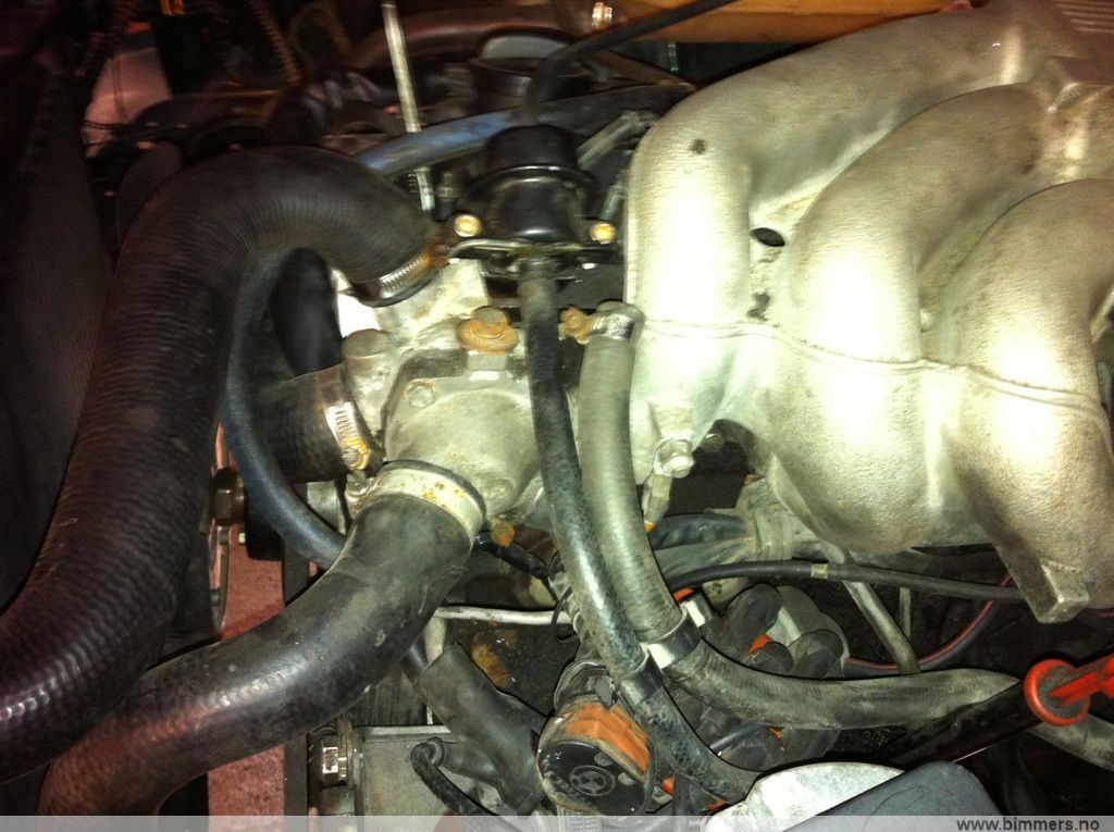

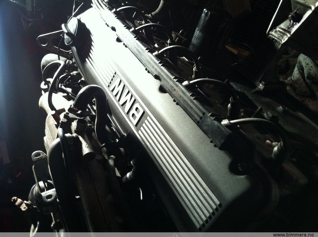

Noen som vet hva den slangen midt i bildet er til? Den går ut mellom innsuget og lmm.
er ikke den som skal på toppdekslet da ? litt vanskelig å se hvor den kommer fra, men..
Som han over her; hvis slangen kommer ut ved gasspjeldet så er det nok den som skal inn under innsuget og inn på toppdekselet (tapp mellom toppdeksel og innsug).
