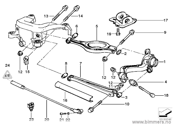

Øvre og nedre YTTRE FORINGER er forskjellige. GODT MERKET på esken OG SIKKERT IKKE LETT Å BYTTE RUNDT?

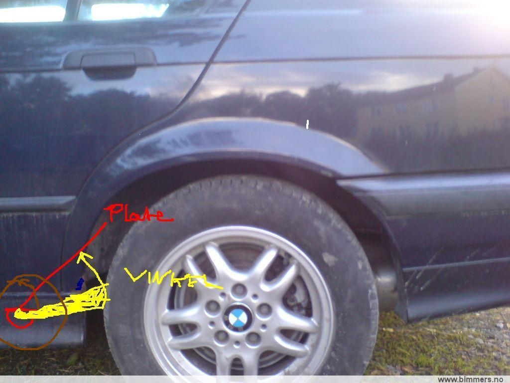

Var dette jeg forsøkte å beskrive når jeg laget denne mindre flotte ikke dactegnede skissen :lol:

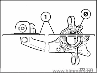

Jeg har en rettholt og skal forsøke å bruke denne når jeg har tatt ned brua. Blir da å justere del nr 17 trail arm bearing console eller hva jeg skal kalle den til en lavere/spissere vinkel? Er nok vinkelen her som er for stor i forhold til høyre side og det den skal være?
Æ8mm fra hvor? Ser bare en Ø der. Noen ingeniører her om kan fortelle meg det?
Altså: Hvorfra måles avstand Æ 8mm?

Jeg trodde det var bare foring nr 4 du byttet, men mulig jeg har misforstått ? Skjønte at du var av med hele armen, men har du byttet foringene nr2 og 3 også ?
Jepp. Foring nr 2, 3 og 4 ble byttet, altså begge yttre foringene( og svingarmsforingen).
