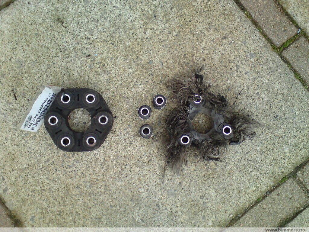

Robin L Skrevet September 6, 2011 Skrevet September 6, 2011 har dere sjekket hardyforingen? på e39n min var den helt sprukket å jævlig, og da ristet bilen ved pådrag osv...
mudbug Skrevet September 6, 2011 Skrevet September 6, 2011 har dere sjekket hardyforingen? kanskje det er dum spørsmål, men hvor er hardyforingen???
Rogern Skrevet September 6, 2011 Skrevet September 6, 2011 Står skrudd mellom girkasse og mellomaksel. Ny vs veeeeeeldig slitt
bjalle Skrevet September 6, 2011 Skrevet September 6, 2011 Det er ikke automatkassen,99 prosent sikker på at det er cv joint som er tørr for fett,eller fettet har størknet,cv joint er den bakre klumpen på mellomaksel,det går å løsne på den(6 skruer)og slå inn en trekile så får du ett par cm åpning,gjør rent med trykkluft,bremserens eller likn og press inn nytt drivakselfett,Har hatt 2 stk e39 med denne feilen.
