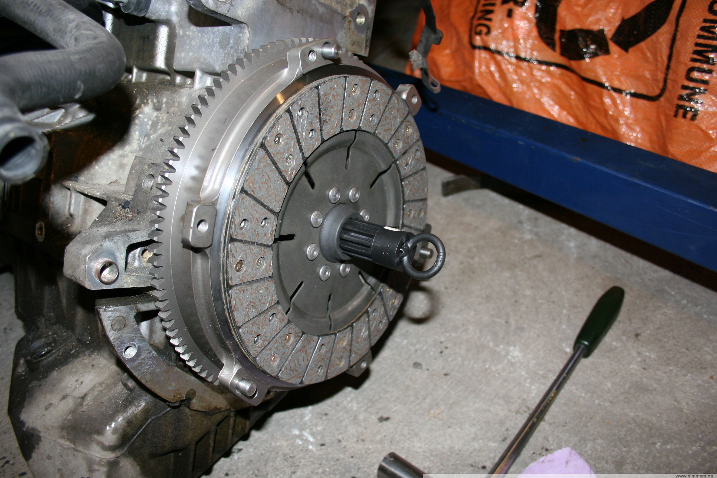

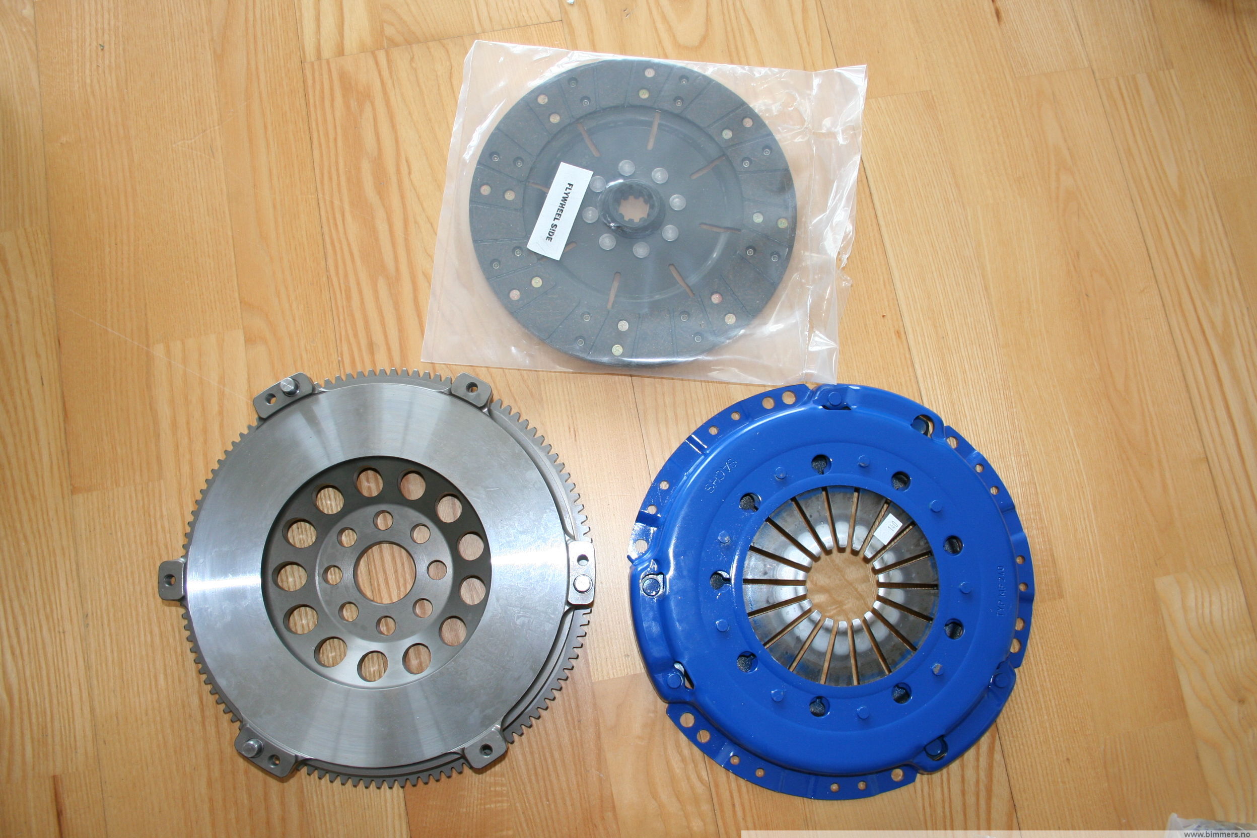

tordah Skrevet Februar 23, 2012 Forfatter Skrevet Februar 23, 2012 Da var Clutchkitet kommet! Nå blir det full fart fremover

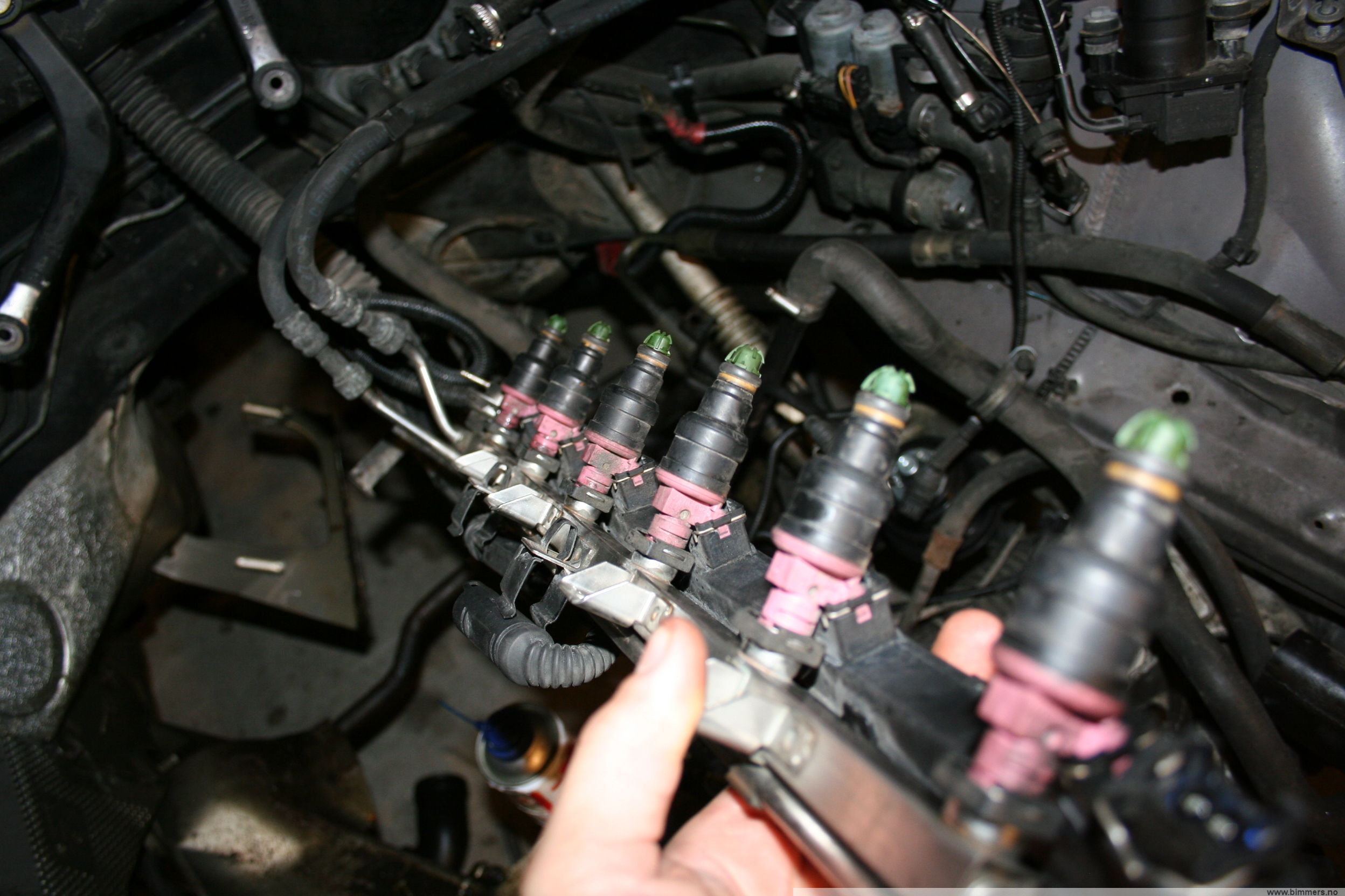

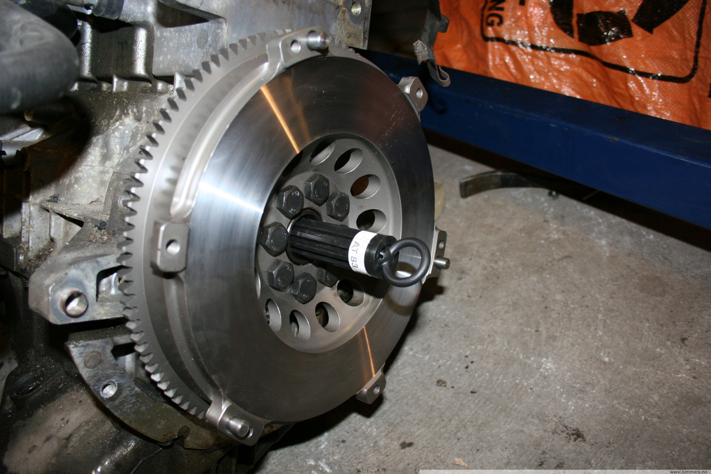

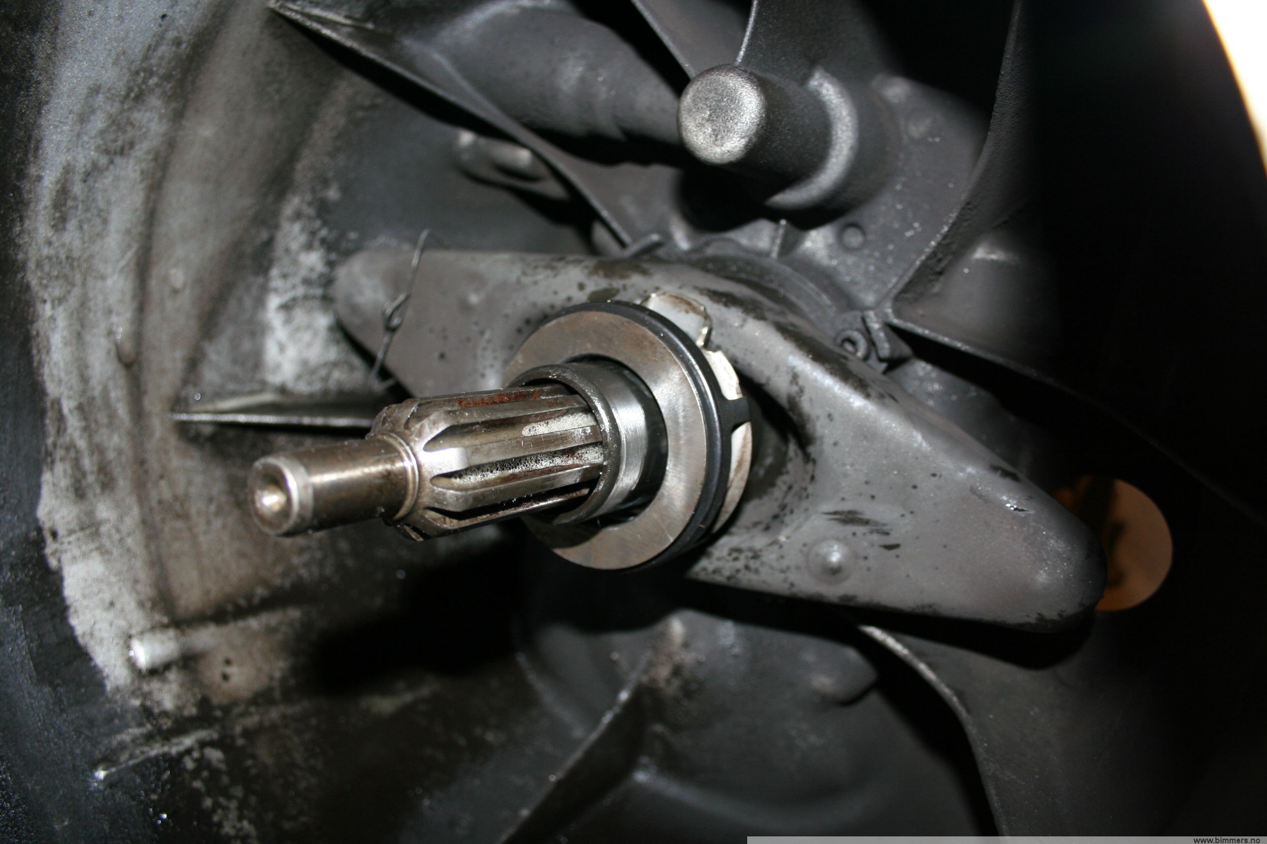

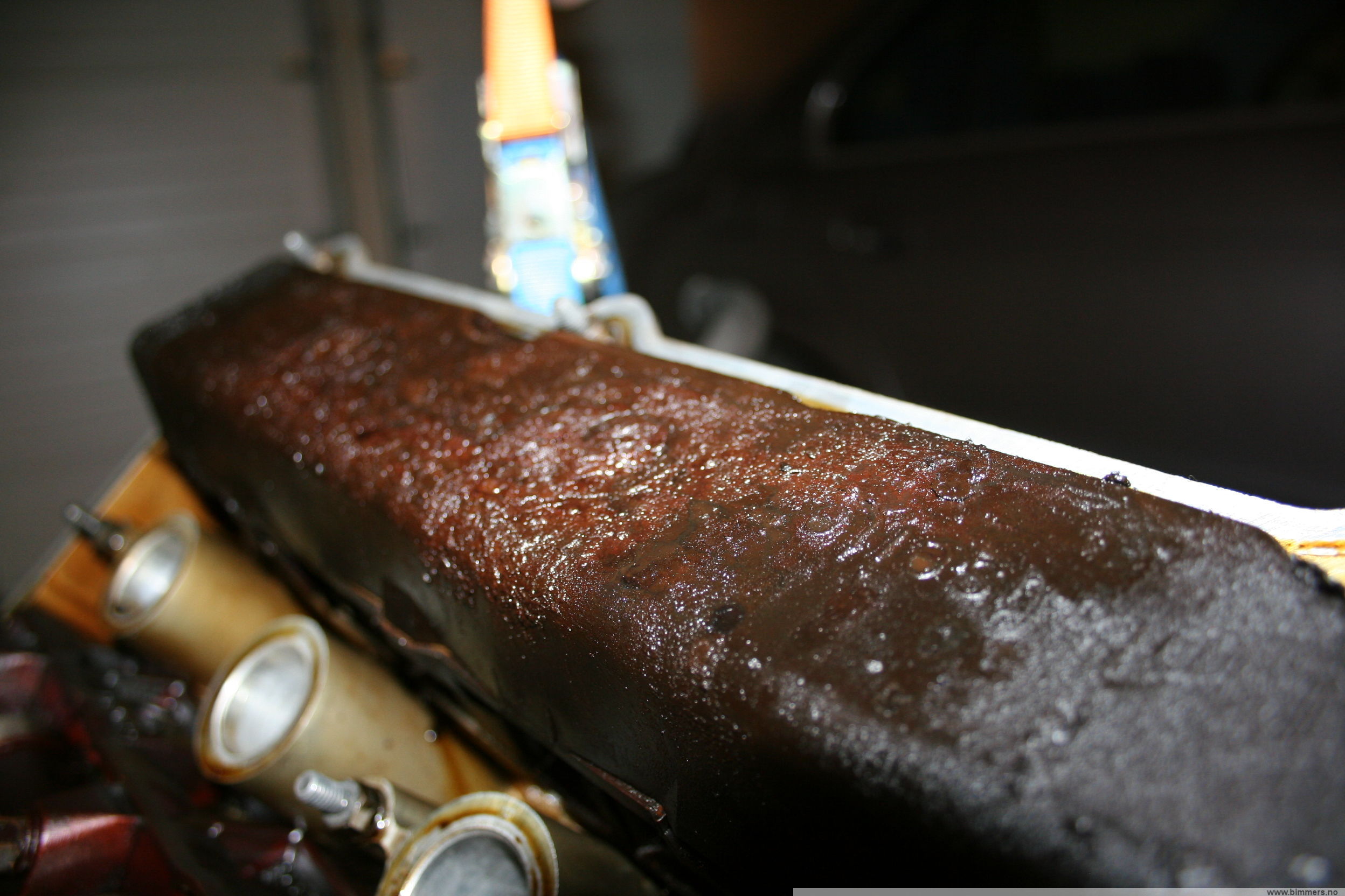

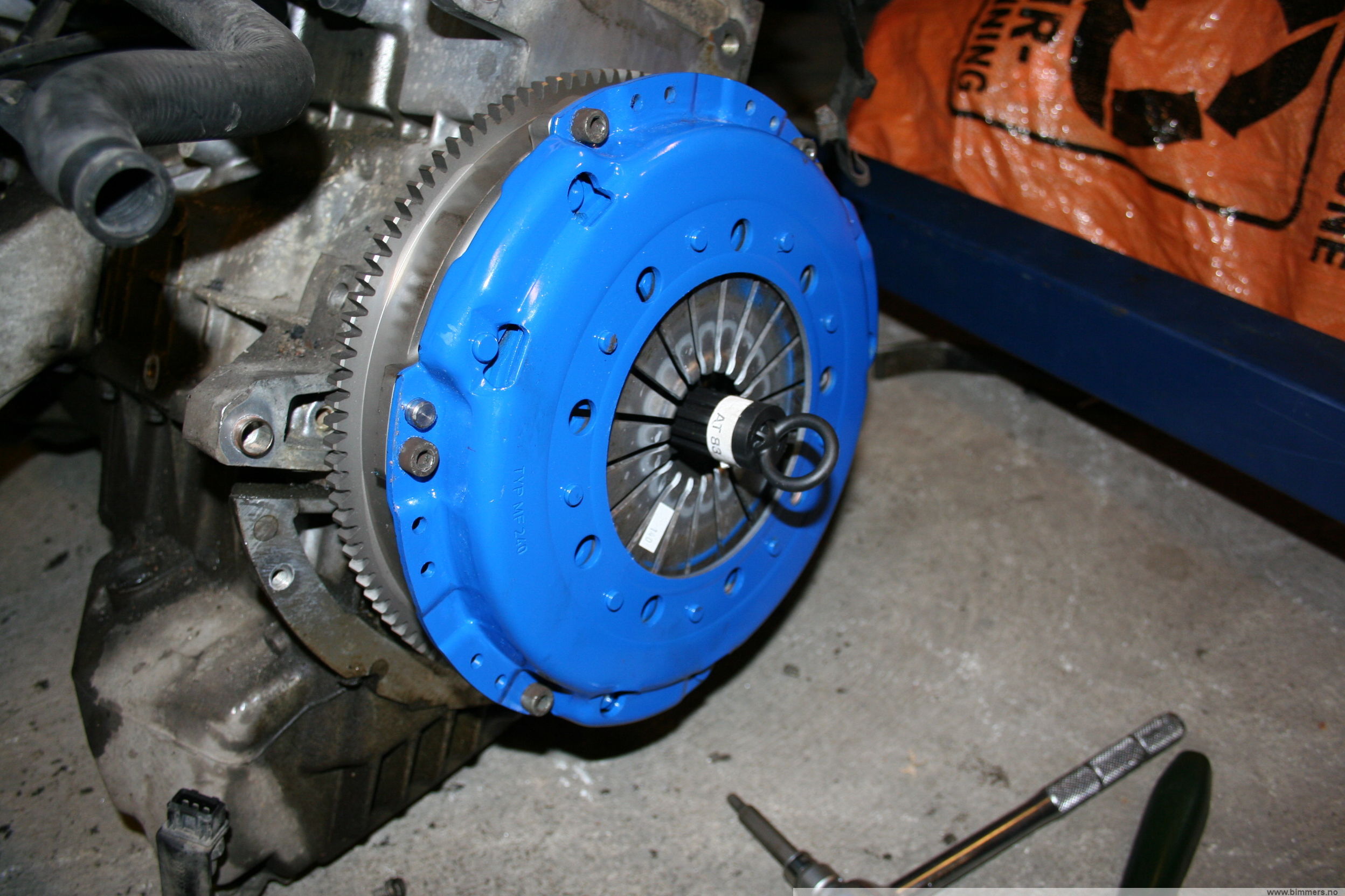

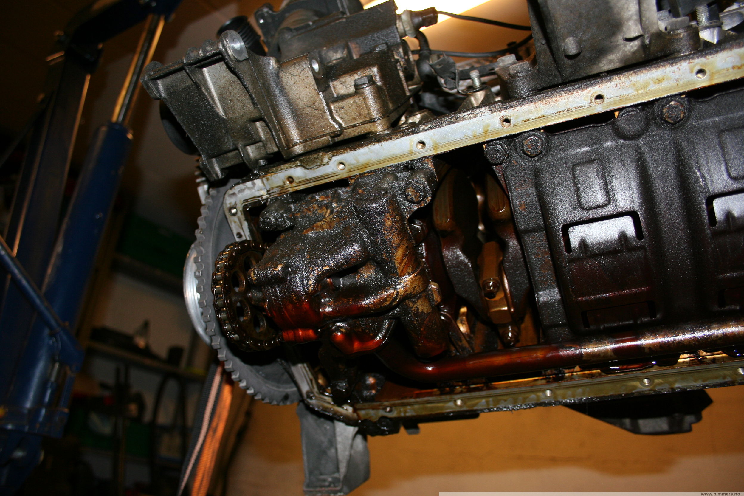

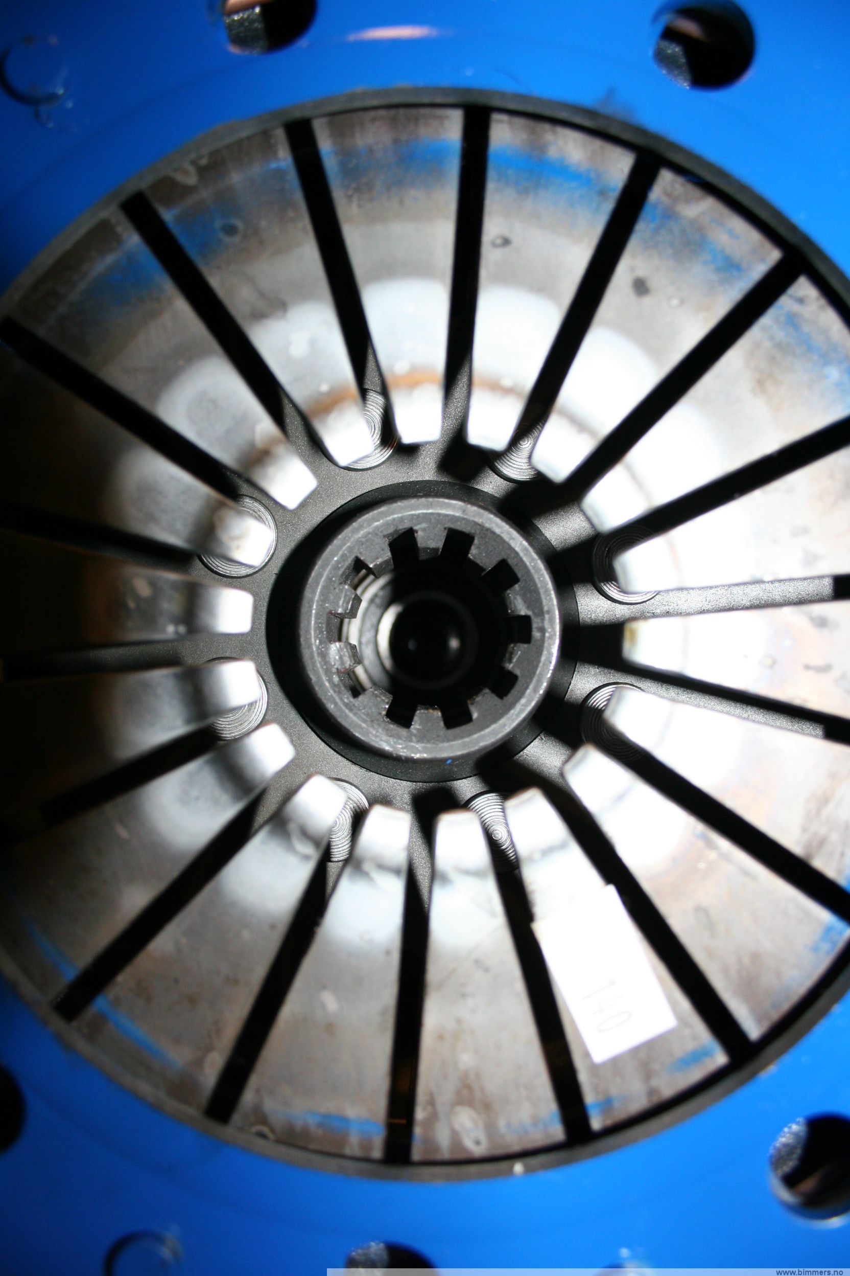

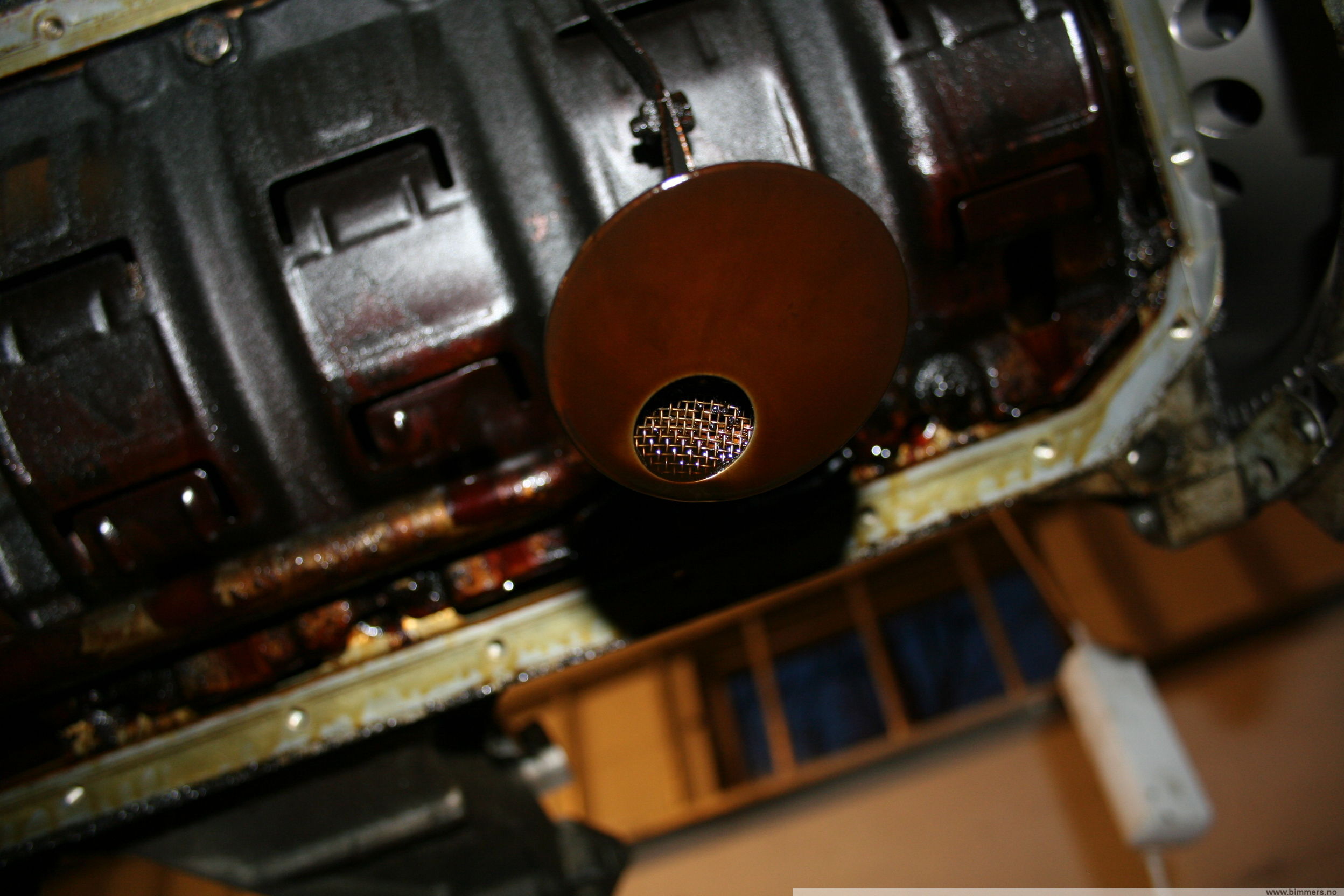

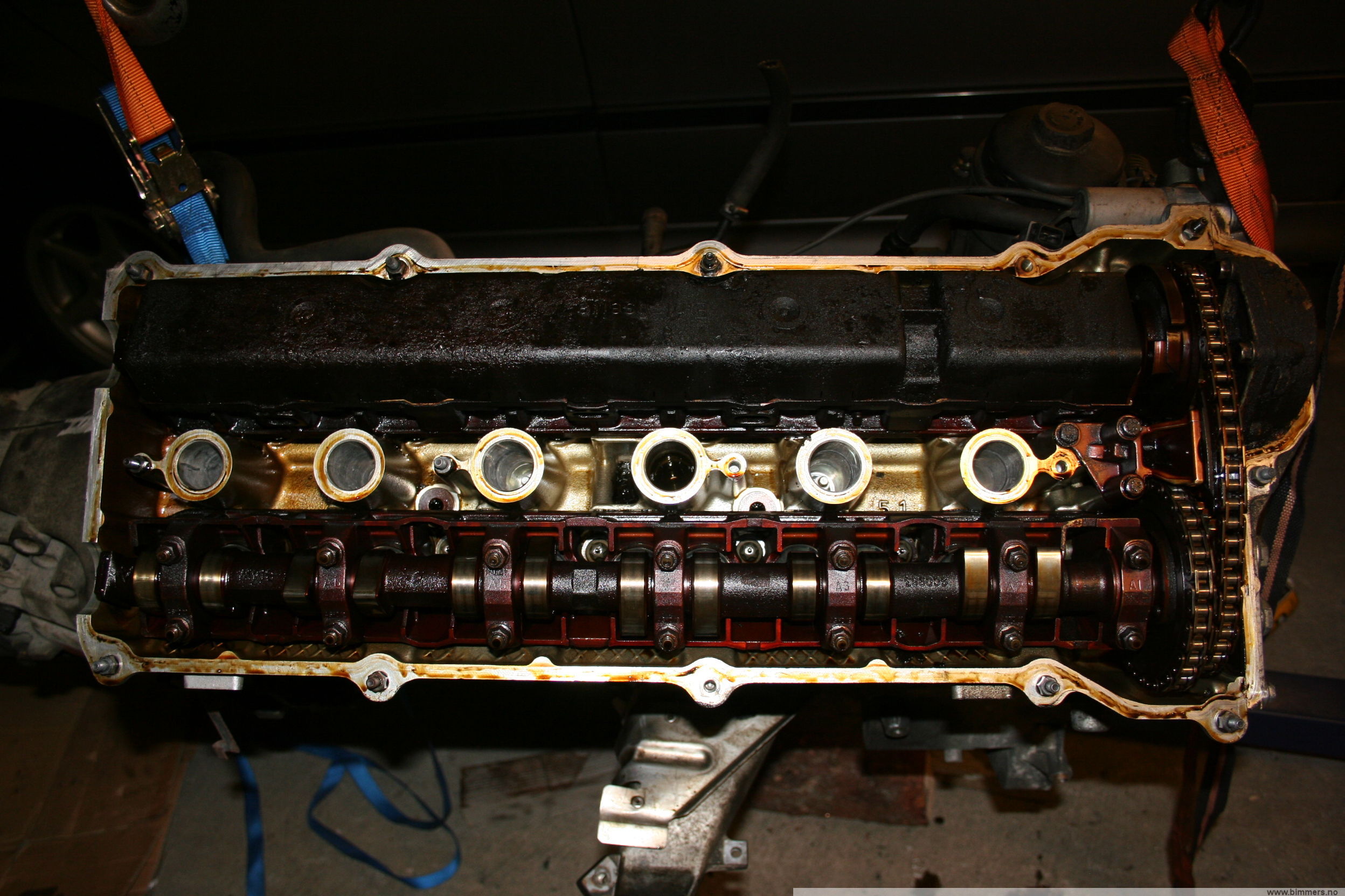

tordah Skrevet Februar 26, 2012 Forfatter Skrevet Februar 26, 2012 Da er girkassa flyttet over fra den gamle motoren, og clutch + letta svinghjul er montert! Tørket av svinghjulet og trykkplata før jeg monterte det selvfølgelig Utløserlageret som fulgte med var j**vlig trangt! pussa såvidt litt inn og dro det fram og tilbake maaange ganger, så ble det litt bedre etterhvert skrudde også av bunnpanne og toppdeksel. tenkte jeg skulle bytte pakninger og vaske det, da det var ganske grisete. noen som ser noe feil ? Det er tydelig at motoren har stått på en bil med automat, for både toppdeksel og bunnpanne var fullt av koks ! fikk også flyttet over dysene fra den gamle railen. I vinterkulda er denne kjekk å ha ! må vel stå på full blås i 3 timer før det blir grei temp i garran Blir en tur til GS i løpet av uka for å kjøpe nye pakninger til toppdeksel og bunnpanne. Gamle toppdekselpakninga var sprø som kavring, knuste når jeg tok den av

Michaelw Skrevet Februar 26, 2012 Skrevet Februar 26, 2012 Blir bra dette Begynner å komme seg ja, får chippa ecu i løpet av uka, så da er egentlig alt klart for oppstart Har du lageret inni veiva nå da, med tanke på at motoren kommer fra en automat bil ? Husker når jeg bytta motor i min, måtte jeg ta det ut, siden jeg hadde motor fra manuell bil. Var ikke du med da btw?
tordah Skrevet Februar 26, 2012 Forfatter Skrevet Februar 26, 2012 Blir bra dette Begynner å komme seg ja, får chippa ecu i løpet av uka, så da er egentlig alt klart for oppstart Har du lageret inni veiva nå da, med tanke på at motoren kommer fra en automat bil ? Husker når jeg bytta motor i min, måtte jeg ta det ut, siden jeg hadde motor fra manuell bil. Var ikke du med da btw? hvis du ser på bildene ser du at lageret er der var med ja på det, ja
