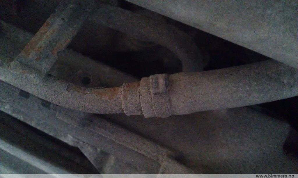

Og er det noen som vet hvordan man løsner dette slange feste? I tillegg fant jeg litt rust... :(
