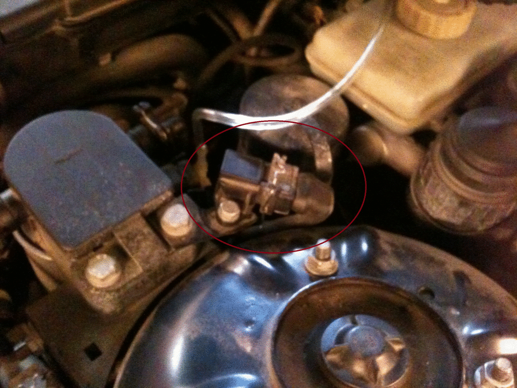

Hva er dette?
Lurer på hva dette er? og er det domt og koble på slangen fra turbotrykks måleren inn på denne?
Er på en 318tds
Det funker heller dårlig (trur jeg, skyt om jeg tar feil) Vi kobla den på en tapp under på innsuget på broren min sin 525tds (Vet ikke om det er samme). Var vel den som gikk til map sensoren eller noe mente han :) Bare kobla på et T stykke :) Nå har jeg aldri eid en diesel bil, og har heller ikke mye peil på det, så er mulig dette er feil, og det er også helt sikkert noen som kan svare mye bedre på dette enn meg! :) Nå er jo dette en helt annen motor enn den jeg har gjort det på, så kan hende det er helt ulikt på denne :)

ja, dinna går til en tapp under innsuget:P vi får prøve å sjå ka som skjer!
dere har altså resonert dere frem til at det er map sensor.
og du vil allikevel koble den fra? tror du må tenke over den ideen en gang til.
Nei, hekje kobla den fra:p brukte berre et t-ledd:)
det var bedre ;) hvorfor skal du måle trykket?
Hvorfor ikkje? :P berre nyskjerrig, osso piffe opp dashbordet litt med nøken ekstra instrument:p
Fordi at det generelt ikke er lurt å ha andre systemer kobla på slangen til map sensor. På en diesel vil følgene være minimale, muligens noe mer lag til tider (antagelig ikke merkbart), men prinsippet. En ørliten lekkasje og bilen din vil ikke bare reagere litt tregere, men faktisk gå dårligere.
