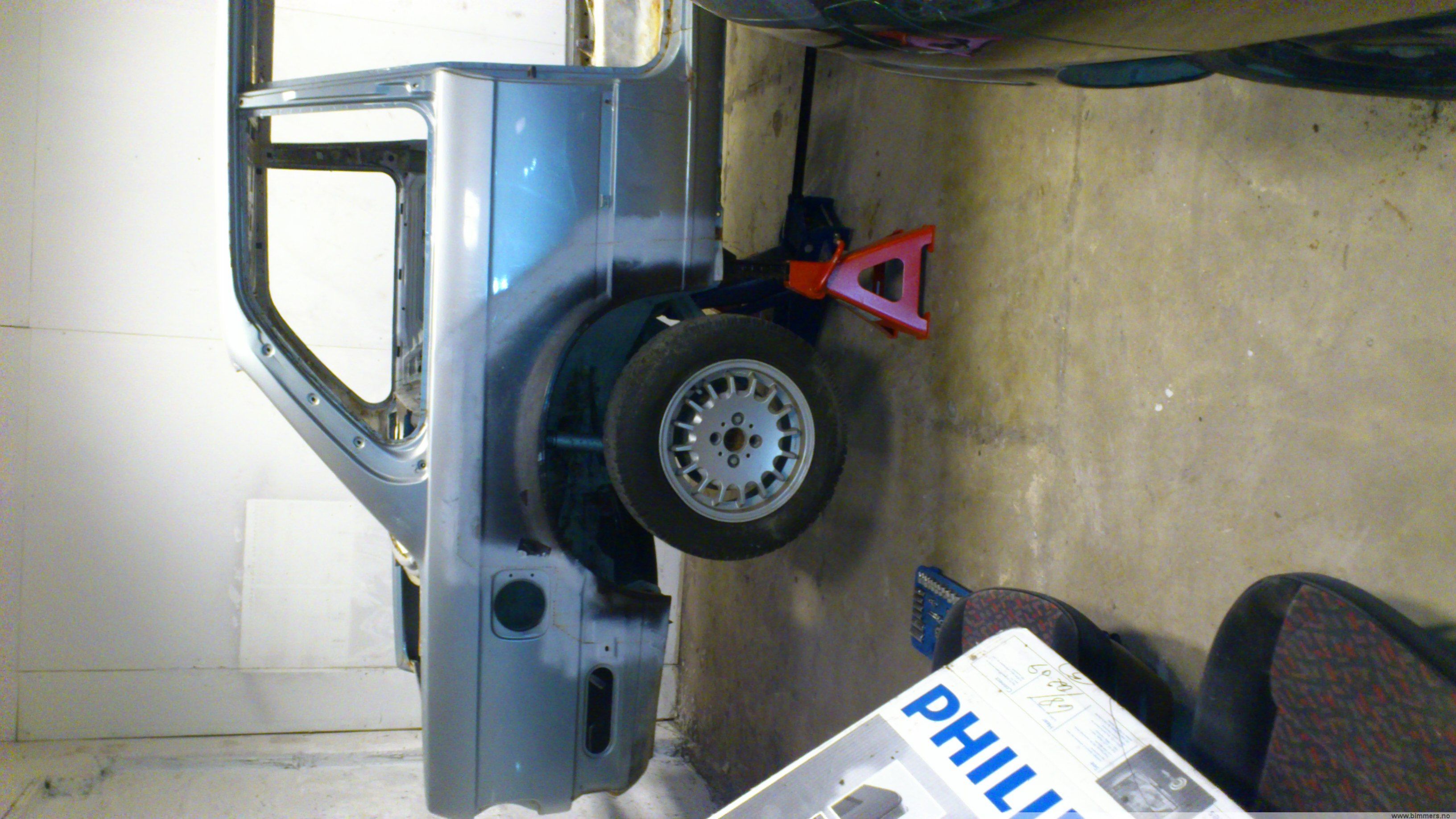

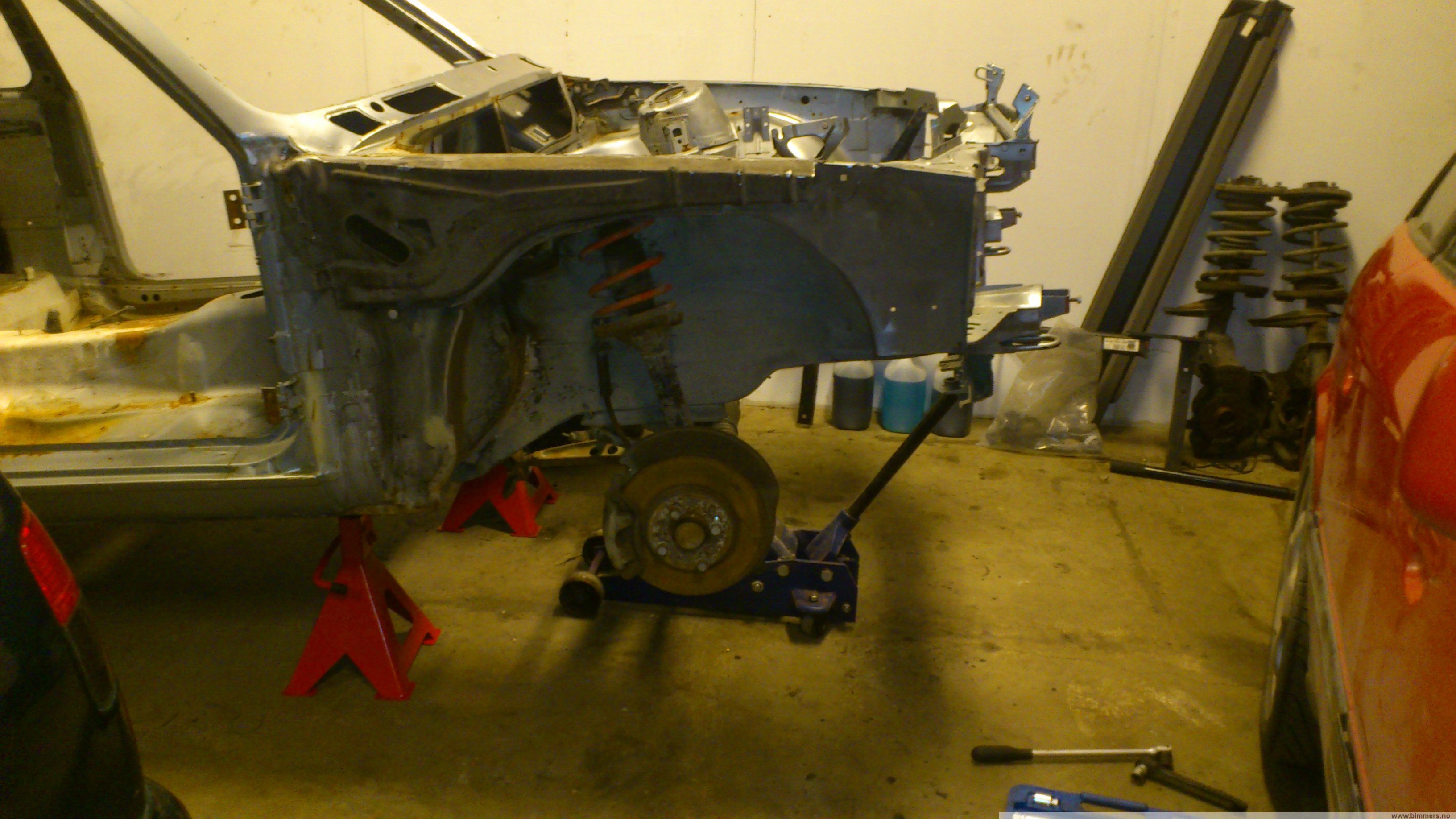

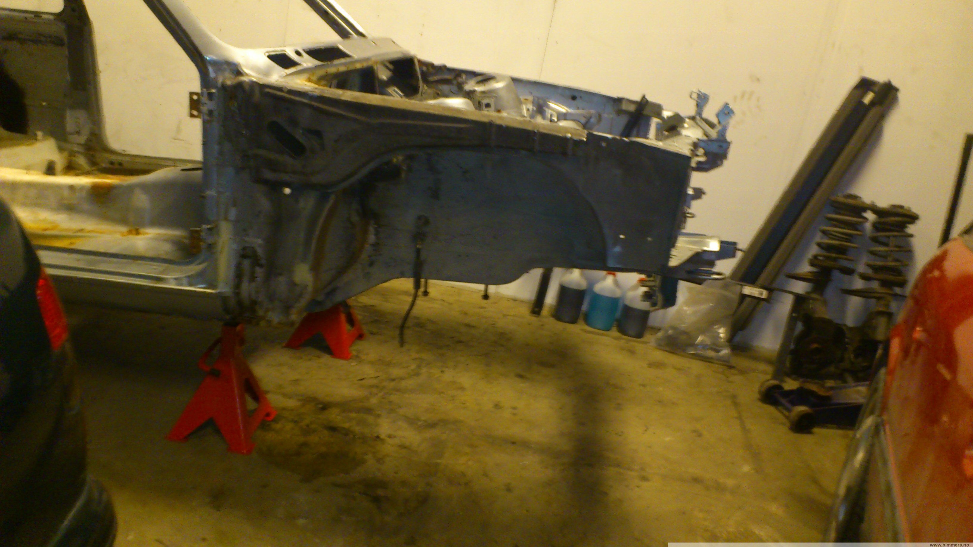

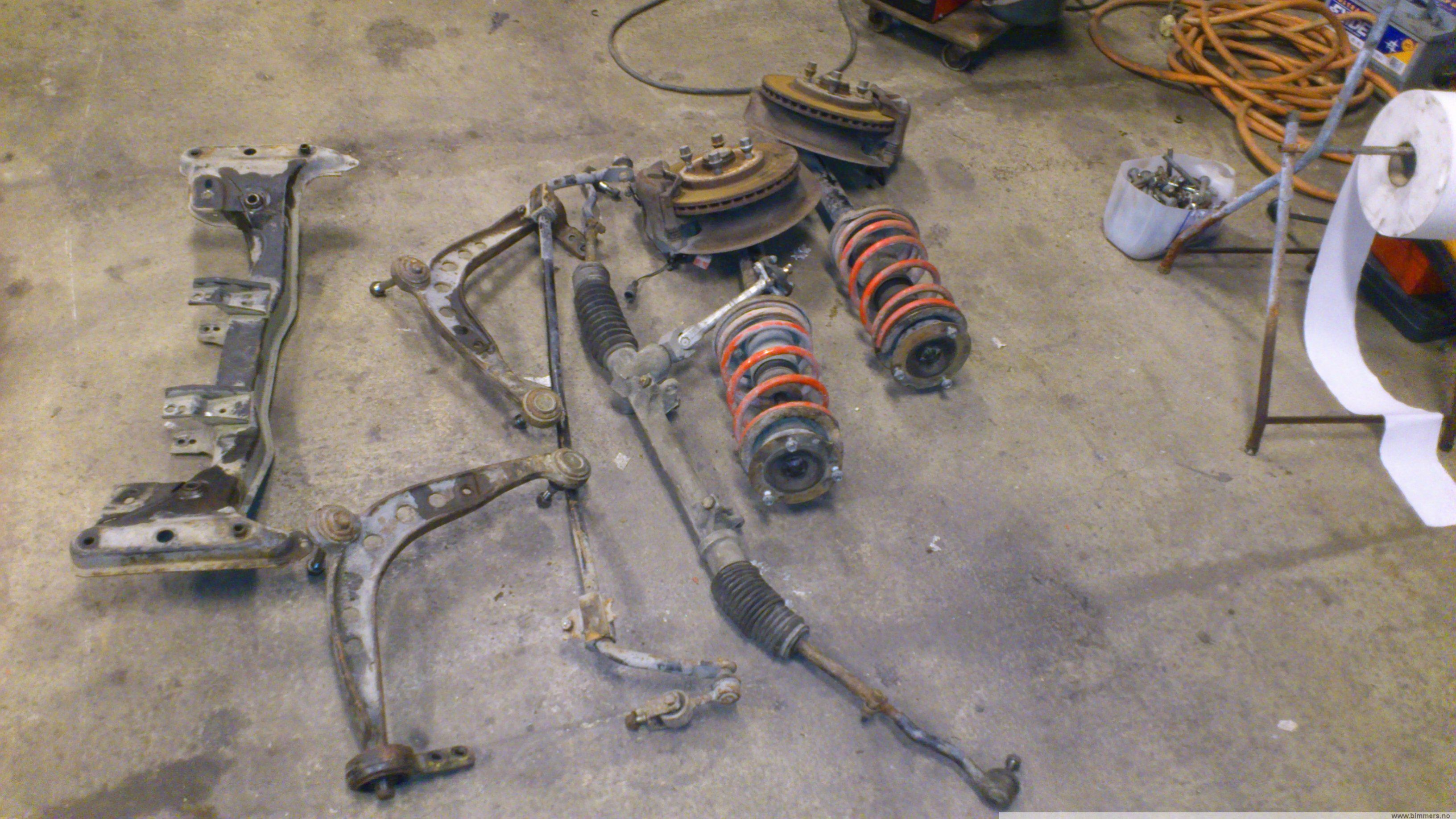

piter Skrevet Desember 16, 2011 Forfatter Skrevet Desember 16, 2011 i dag har jeg fått gjort litt, fått av forstillinga og demontert den. bilder: fått den på bukker fått av forstillinga demontert forstillinga

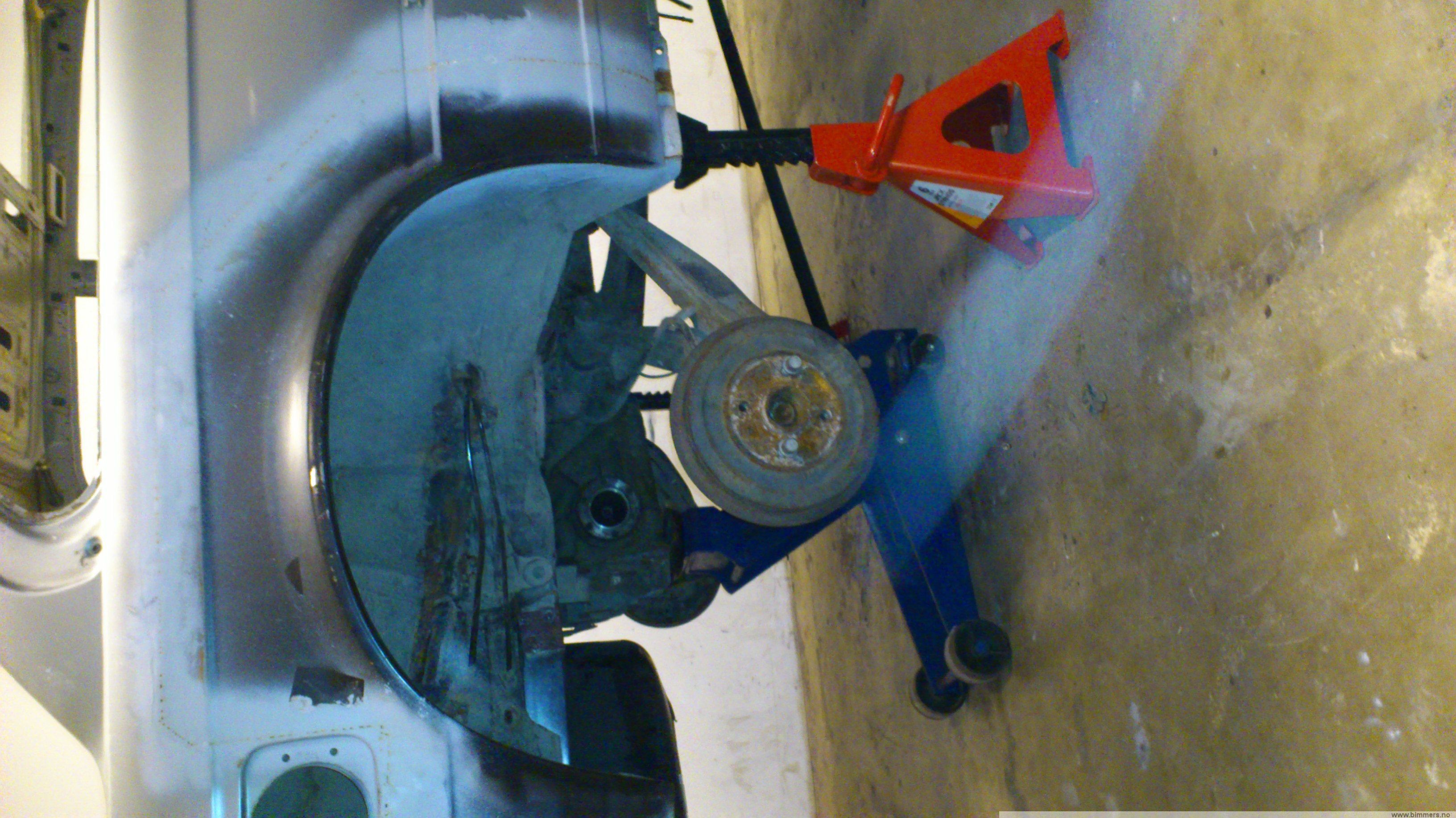

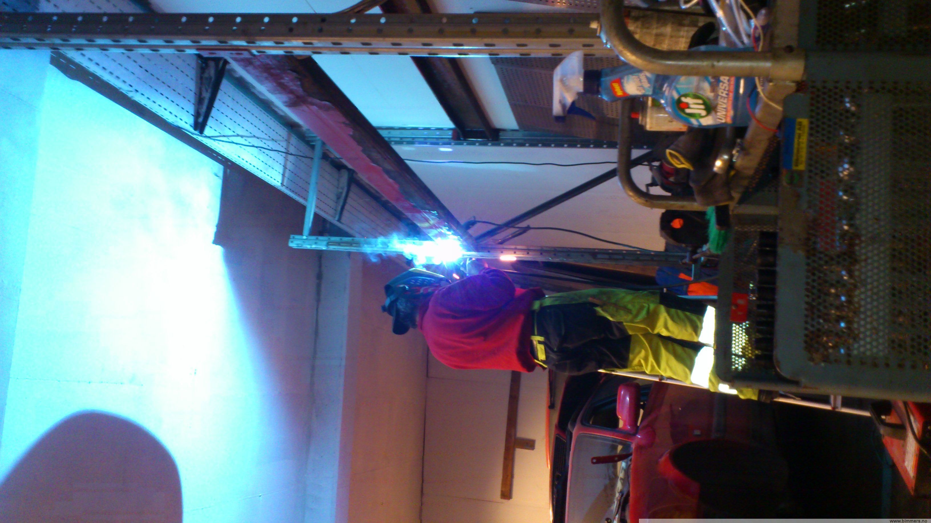

piter Skrevet Desember 19, 2011 Forfatter Skrevet Desember 19, 2011 okei:) ja tenkte ikke over det men hvordan er det med hjul lager og nav foran da på 51mm og 45mm fjørbein? gjort noe i dag også fått den på bukker bak sveisa hylle over arbeid benk også fått av fjærer og demper og nesten diffen også
