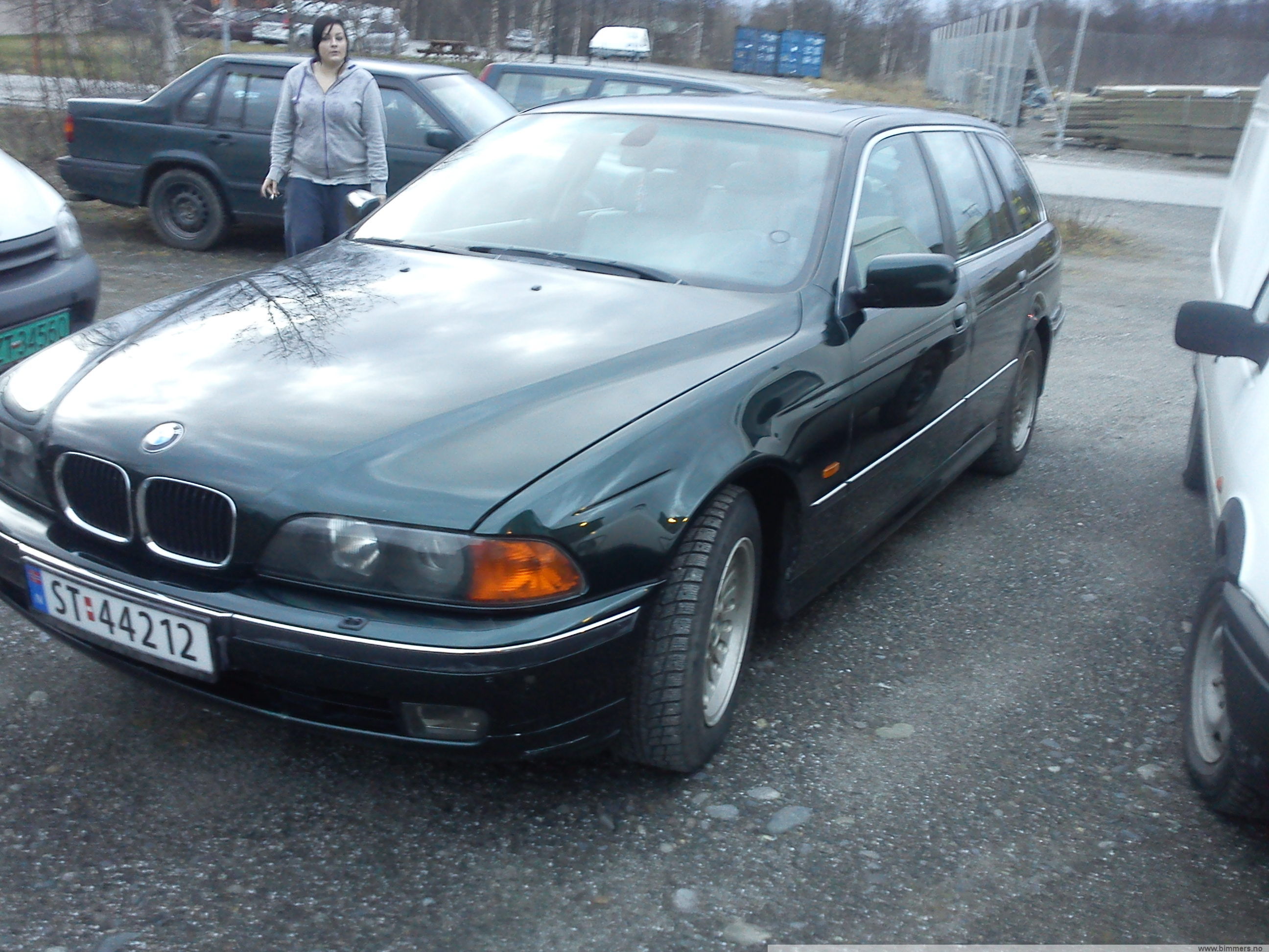

Da har man endelig fått oppgradert fra e34 til e39 touring og da er det vell bare og sette igang med arbeidet.
Ting som er gjort :
-Ny typen skilt og reklame frie skiltholdere
-Full Lakkrens og polering for hånd
-Montere xenon
-Oppgradere batteri
-Montere 2x12" sub
-Montere krom ringer rundt instrumenter
-Fikse pixel feil
-bytte lykter bak
-Fjerne 520 merke bak
-Bytte front lykter
-Led sideblink
-M fanger
-Carbon emblem hele veien rundt
-bytte cd veksler til Dice enhet (usb, ipod, bluetooth )
-Reparert abs modul
-Led skilt lys
-Sorte nyrer
-Sote bakruter
-Fikse alt av lakkskader
Ting som skal gjøres :
-M52tub28 motor
-Legge folie over vindus lister
-Fikse kanal bungel
-Shadowline lister rundt om
-Mulig m-bakfanger
er meget positiv til råd og forslag
Bilen er en 1999 520, tidligere importert fra tyskland og ellers pent stelt med, bortsett fra en fremfanger som har fått en del bank og en kanal med en kjempe smell

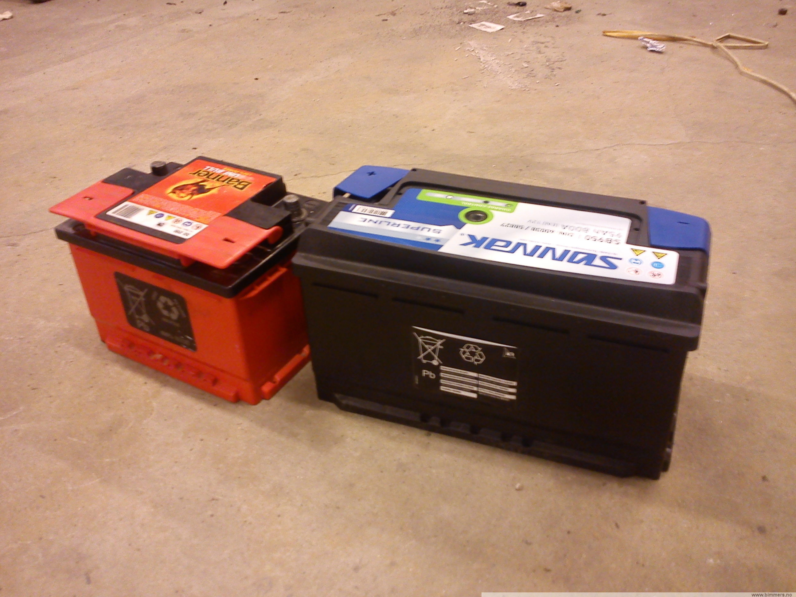

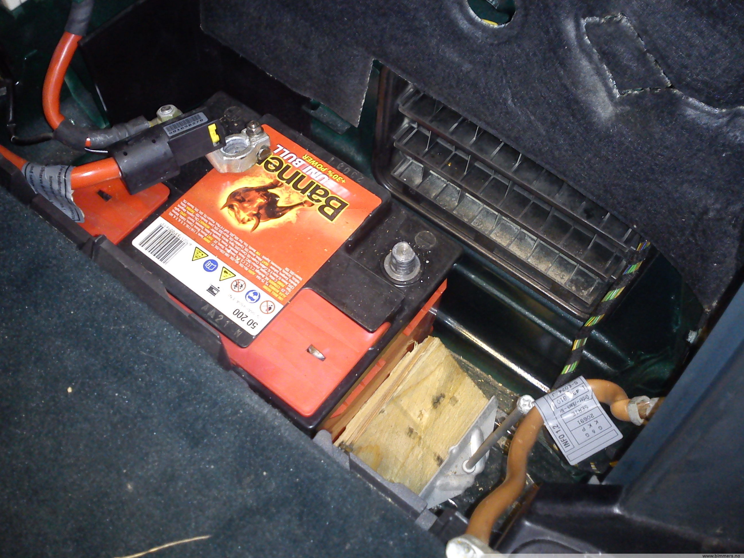

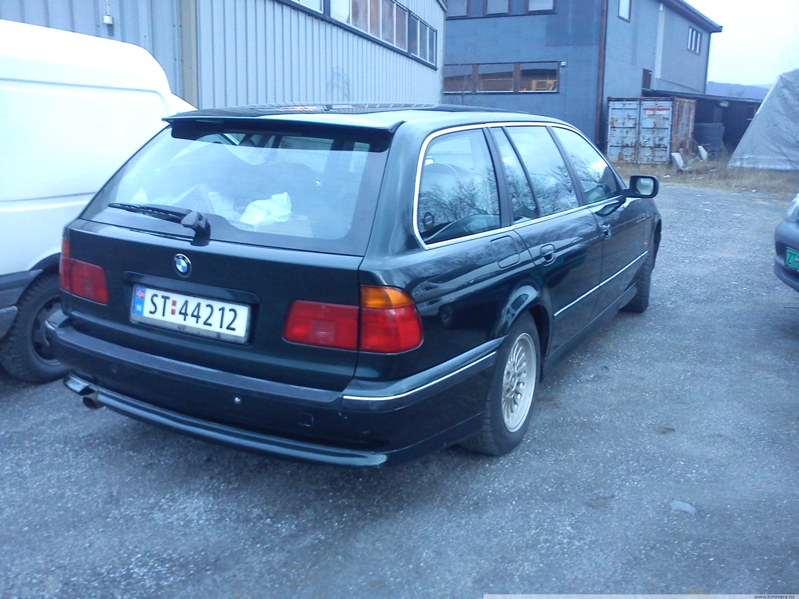

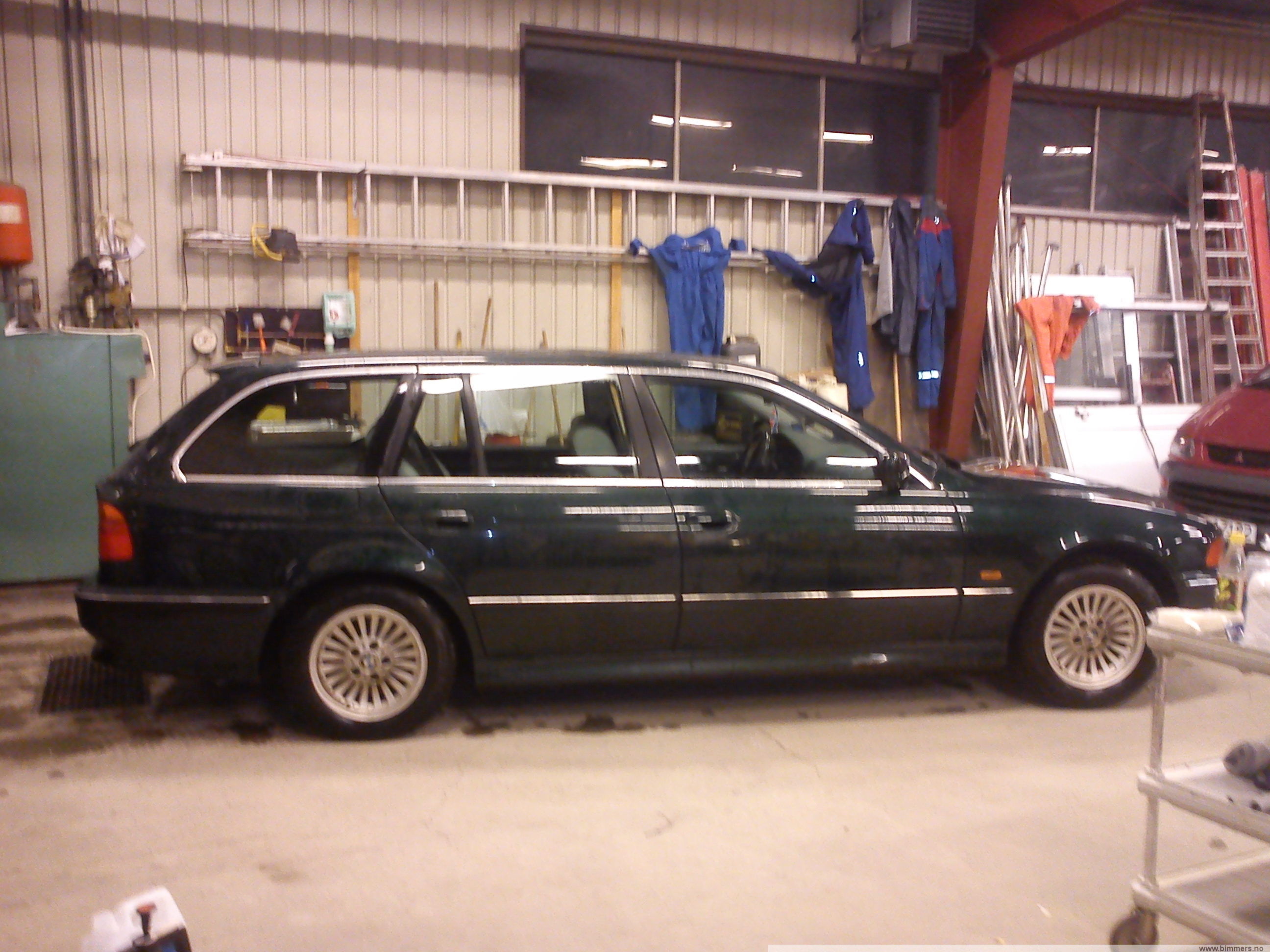

da var første arbeids helg over og har no fått renset lakken,fjernet 520 merke og lagt en god polering,
samt byttet ut et sterkt under dimensjonert batteri til et litt mere passende.
Da var det blitt montert 2x 12" sub elementer bak
hentet styrestrøm fra antenne forsterker og monterte en høyttalersignal til linjesignal konverter,
ble meget bra.

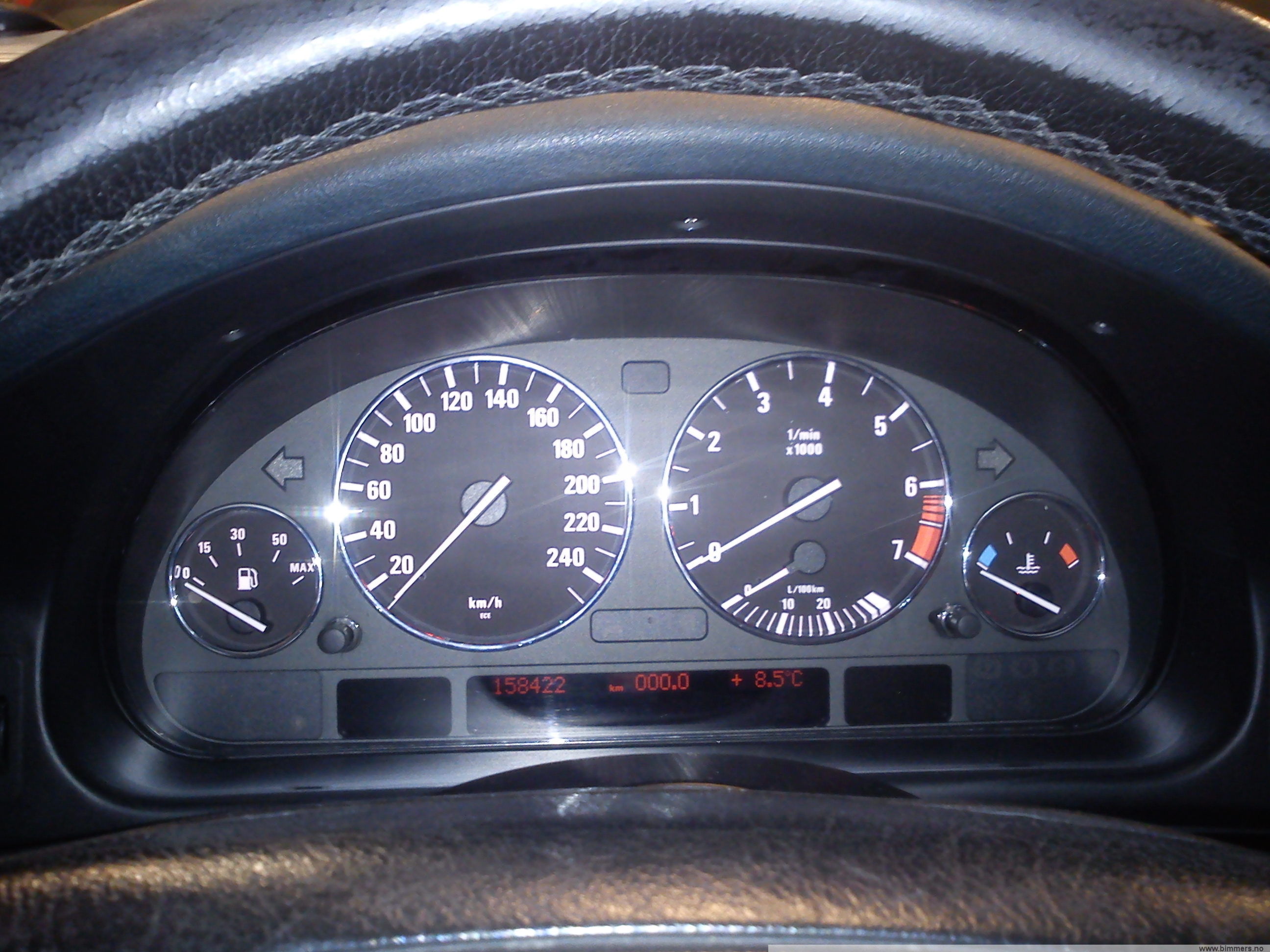

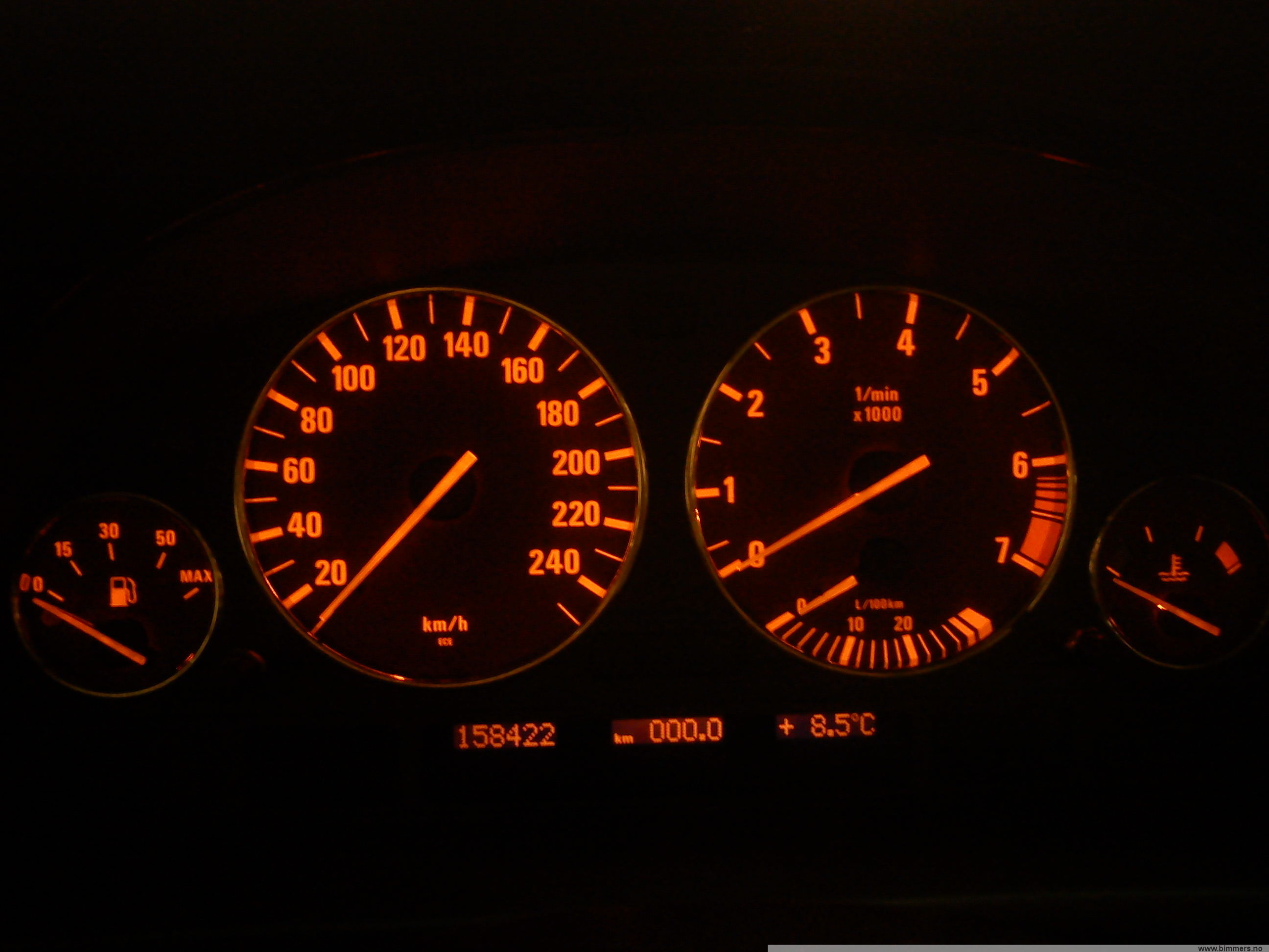

Og fikk instrument ringene mine i dag, så da blir det demontering av dash, fikse av pixelfeil og montering av disse i morgen :wink:
Har nå fått fikset pixelfeil i dash og montert krom ringer. "great success" \:D/
så har jeg også fått montert Baklykter fra Nadia her på forumet.
så no er det bare og vente på ny pakke fra gs med nye fremlykter og sideblink eller noe fra ebay før man kan starte med mer :wink:

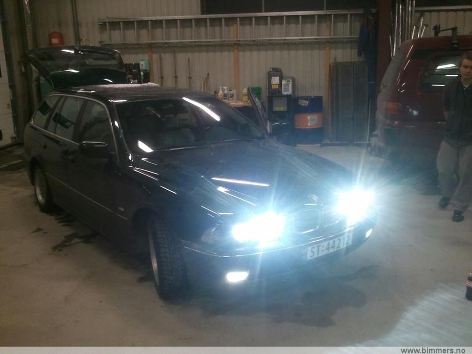

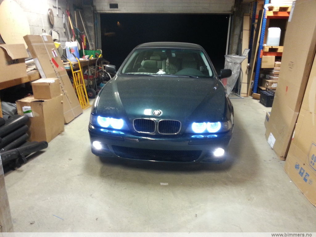

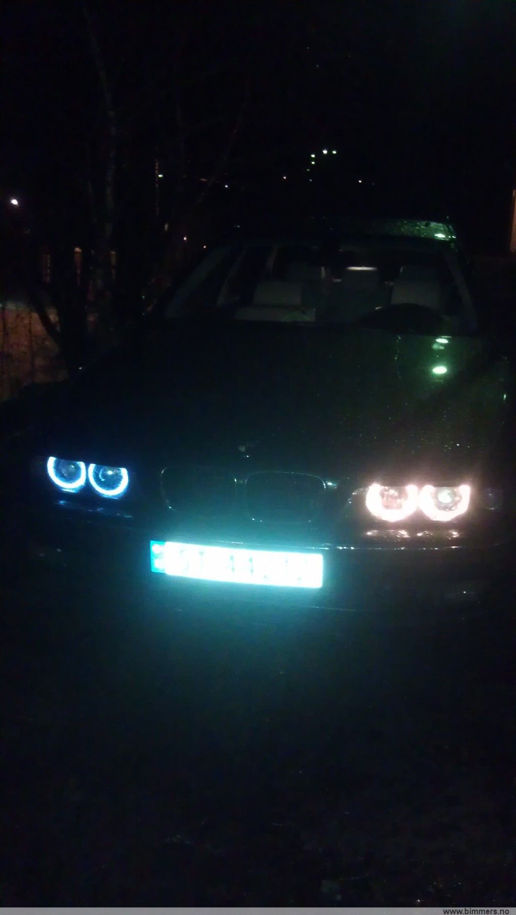

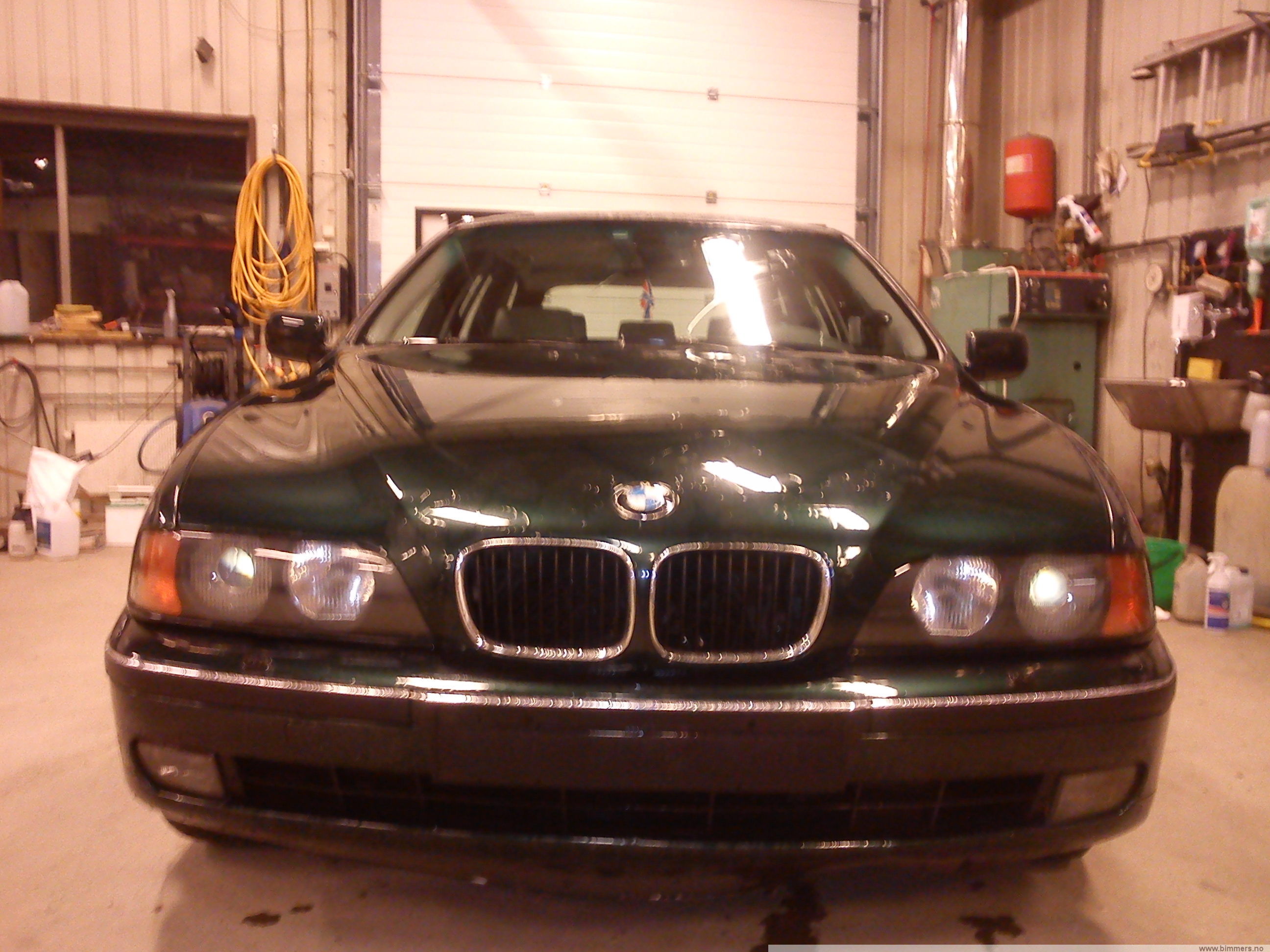

da er det på tide med en liten oppdatering.

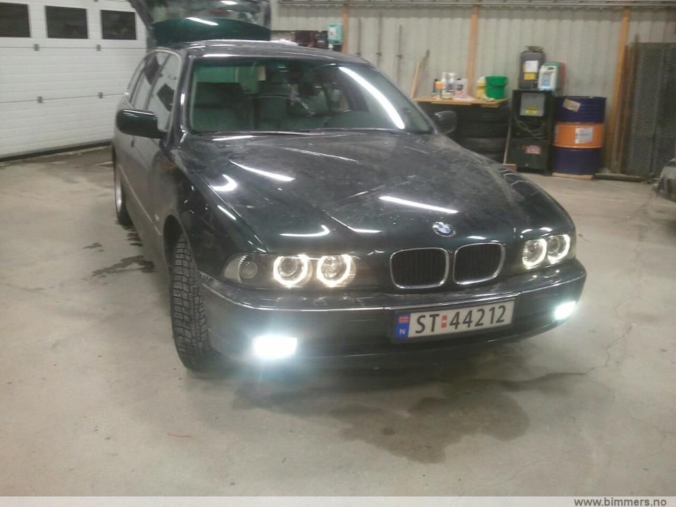

Da har nye front lykter funnet veien til bilen og xenon montert i fjernlys igjæn.
hei dette ser meget bra ut.
Men hvar det hvanskelig og fikse piksel feilene og hva gjårde du
Det som ble gjort var enkelt og greit men om du tenker på og gjøre samme prosess så beregn god tid.
1. bestilte en slik en fra ebay, leverings tid 9 virkedager hos meg.
http://viewitem.eim.ebay.no/BRAND-NEW-LCD-RIBBON-CABLE-BMW-E38-E39-X5-5-7-SERIES/330630365740/item?transId=603540616014
2. skrudde ut dash og dmonterte dette dette får du step by step til med kabelen.
men her er en link med samme prosess :
http://www.m5board.com/vbulletin/e39-m5-e52-z8-discussion/173729-diy-pixel-repair-lots-pictures.html
etter denne reparasjonen fungerte alt som det skulle, meget lett og greit arbeid bare du tar deg god tid ;)
anbefaler også og kjøpe krom ringer og montere samtidig siden du alt har dash ute og demontert.

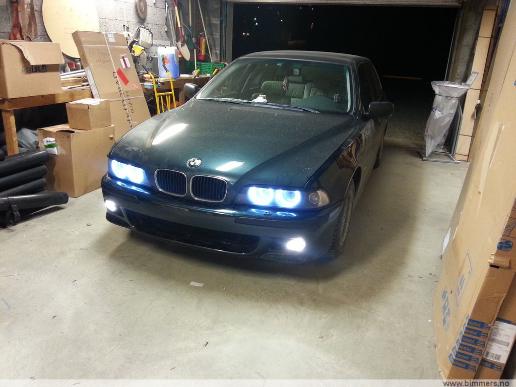

Har også fått byttet ut de små pærene i depo lyktene med ccfl ringen noe som er et must på disse lyktene.

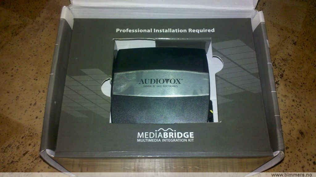

Så er dice mediabridge bestilt og stoppet i tollen, så satser på den kommer om litt.
Det var det før denne gang :wink:
Nå har dice'n omsider funnet veien fra frem etter et lengre opphold til tollvesenet.
Herlig og ha et skikkelig Mediasenter i bilen, så nå blir det og hive seg rundt og få montert opp mic og mulig iphone/ipod docking i askebeger.
Anbefales :wink:
