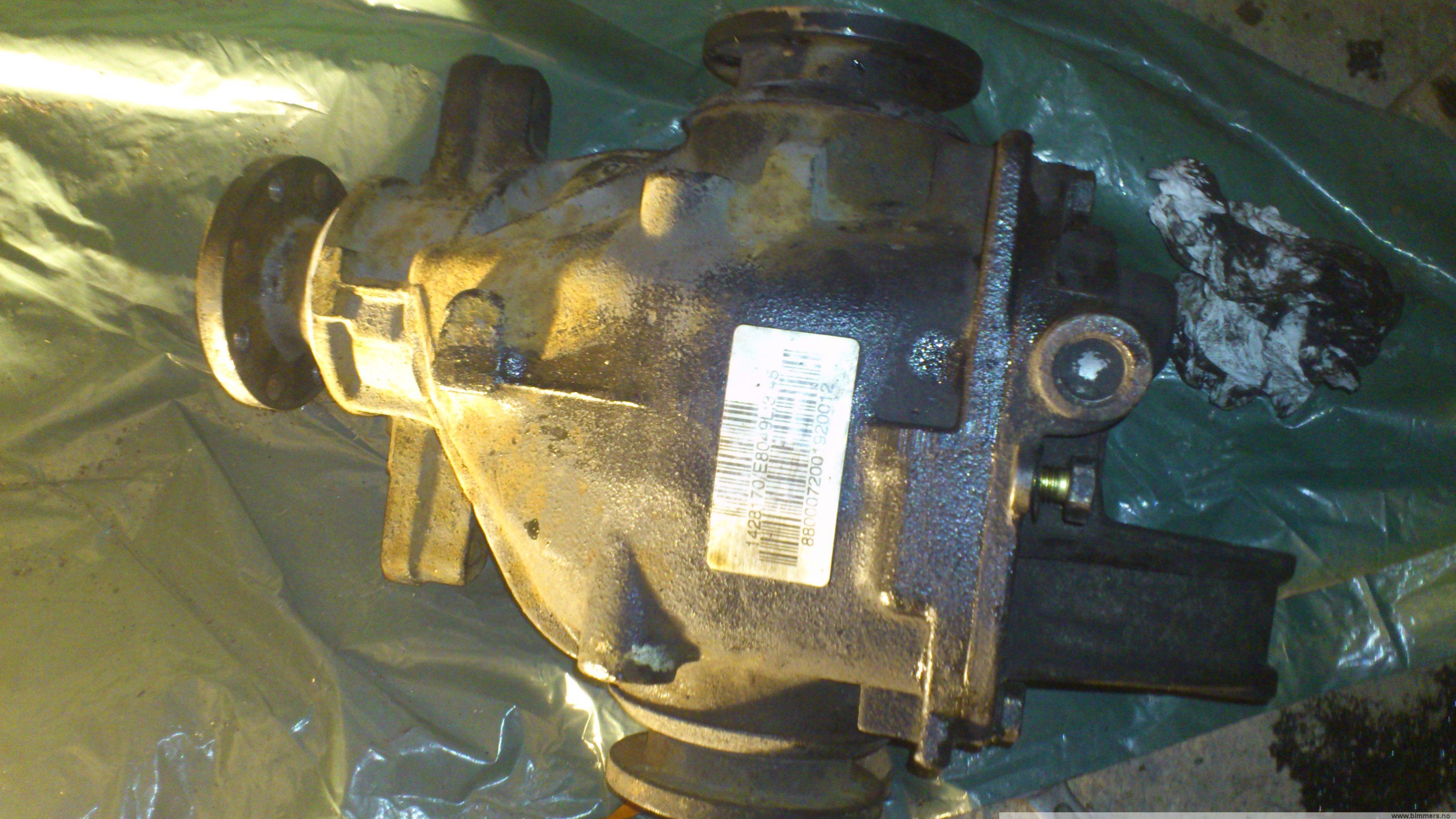

Har du bilde?

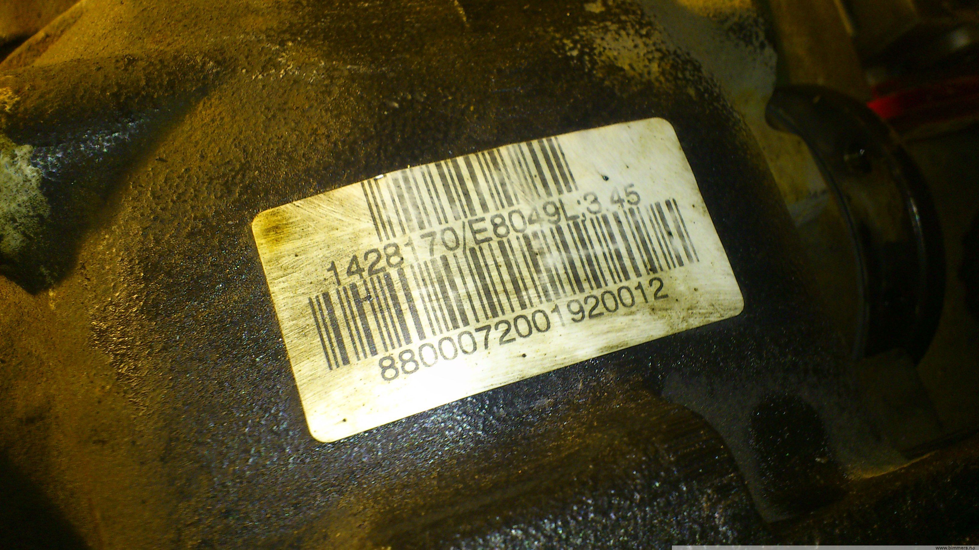

Mener 320 diffen har 3,45 utveksling
Har bilde av den en plass her tror jeg.. :)
den ligger i porsgrunn, og jeg er i bergen, så er dårlig med bilde av den, står fremdeles montert i bakstillingen til 318 jeg bygde om en gang i tiden :S

Alle E46 318/320 bensin med manuell kasse har enten 3,38 eller 3,45 i utveksling, dvs at det går helt fint å bruke de om hverandre.
