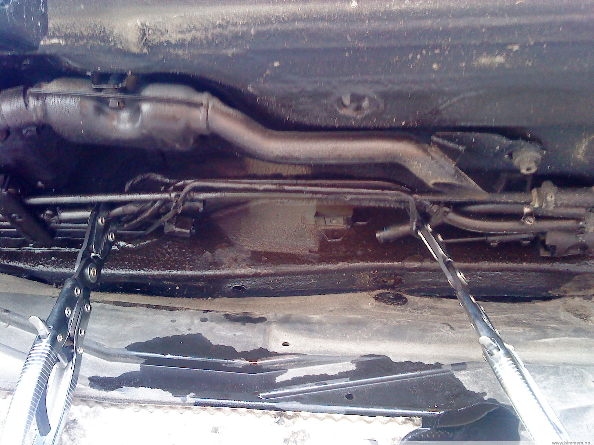

Alpejohn Skrevet November 17, 2011 Skrevet November 17, 2011 Hei, Her er et bilde jeg tok da jeg bytta dieselpumpe under, kanskje det kan hjelpe deg litt. Jeg syns og huske det var kun standard slangeklemmer under der, ikke noe spesial greier. Husker jeg var veldig skeptisk på hvilken koblinger som var på pumpa Diameteren vet jeg desverre ikke. Men var en del små koblingspunkt under der. Bare og jekke opp bilen og ta ut klipsa og brette ned og kikke Må sikkert løse noen klips i nedre kant av hjulbuen også, for og få den bretta godt ned, samt en "karosseri"-mutter litt lengre bak (Vet ikke om det er det dem kaller det men, en slik stor flat en ) Håper det hjelper Fredrik
