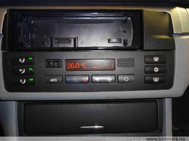

Jeg har altså hørt at dette er noe som ikke vil vise på en diagnose, samtidig som jeg har fått tips om at det er mulig det er panelet som er gått ad undas og bør skiftes..
(Jeg har forresten samme type panel som vedlagte bilde..)

Hvordan får jeg forresten ut panelet på skikkelig vis?
Og akkurat hvor ligger vameventilen..? #-o
Varmepanelet drar du bare rett ut, er bare klipsa på plass :) Er noen skarpe kanter bakom der, greit å bruke hansker egentlig.. (sitter akkurat nå med kutt i to fingre :P )

Ser du det lille gitteret på venstre side av de digitale tallene?
Der skal det komme inn luft fra kupeen for å regulere termostaten.
Prøv å blåse den ren da?
Når du stanser motoren på bilen skal du kunne også høre en svak summelyd fra instrumentet. Det er fra en vifte som trekker luft i det gitteret.

For sikkerhets skyld plukket jeg også ut panelet for å sjekke viften der, men den snurret og gikk som bare det.. Heldigvis slapp jeg unna uten kutt i fingrene :wink:
