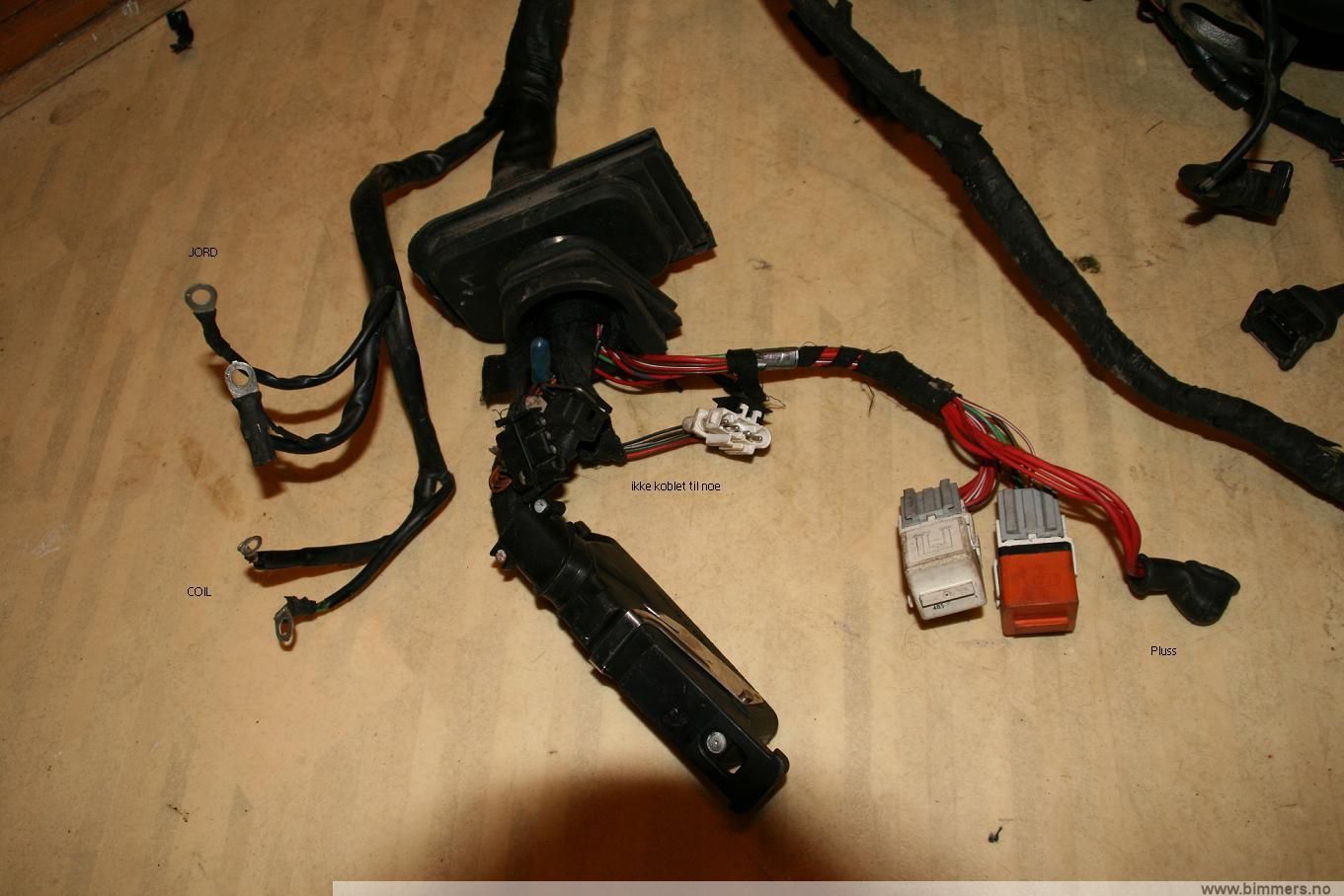

har du noe forslag angående det med ledningsnette, hvor de 3 kontaktene skal kobles? de som sitter der hjernen sitter.
igrunn ikke, tror ikke di må kobles til heller egentlig
han kjører jo fordeler, det ser dere her. da trenger du kun trigger på veiv..
oki, de brune ser jo ut til å være jord, så de kan det vell kanskje være lurt å få jordet en plass?
ser jo att det blei liten skrift, men har skrivi hvor di skal :P
konge, får håpe at allt funker og at bilen starter nå

den blå lednignen/ kontakten har ikkje vert tilkopla på nokon av dei e34 ane eg har hatt vertfall :)
oki, da vet jeg ihvertfall det.
