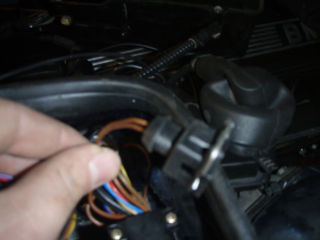

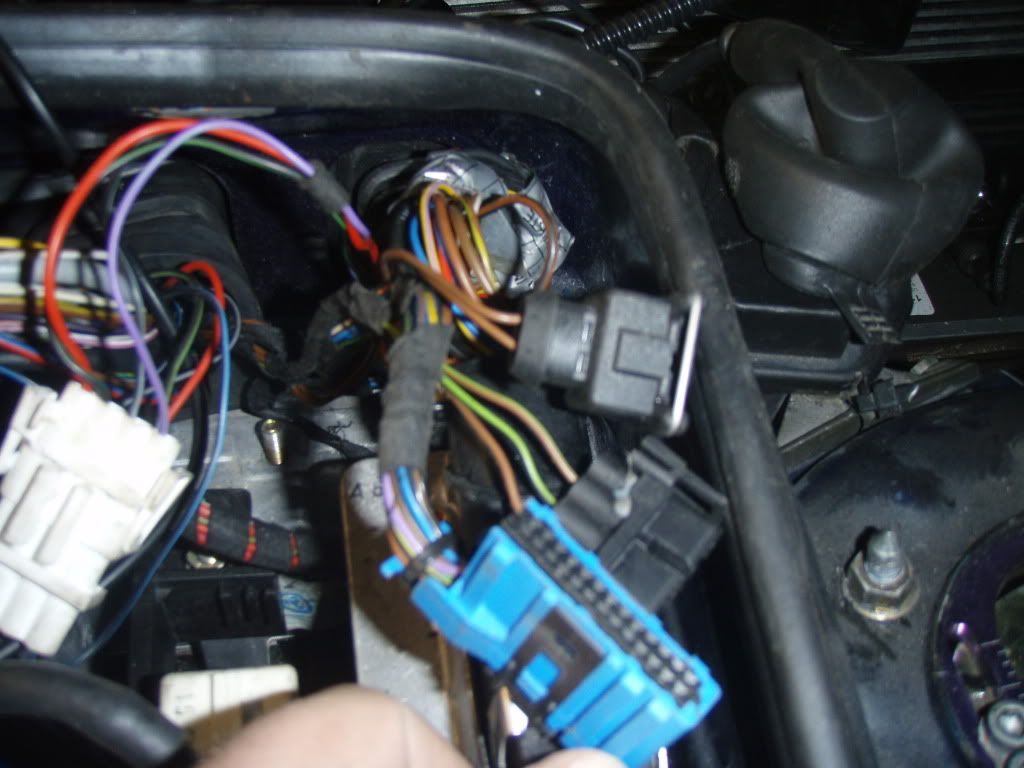

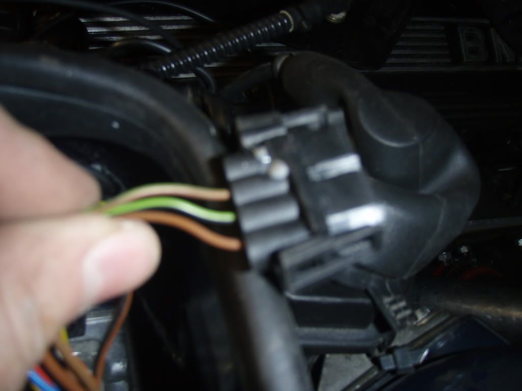

har 3 ledninger jeg lurer på hvor skal, de sitter der med hjernen, eller kdfi sprut som jeg har.
noen som vet hvor disse luringene skal?

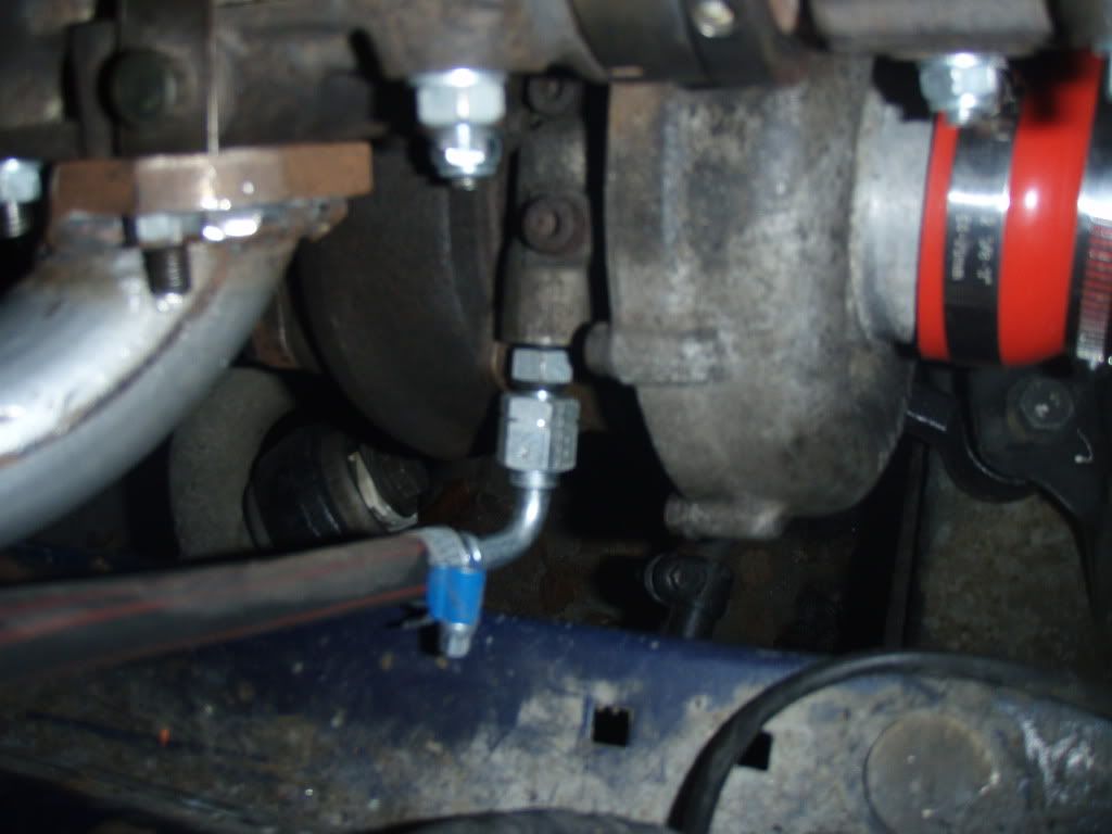

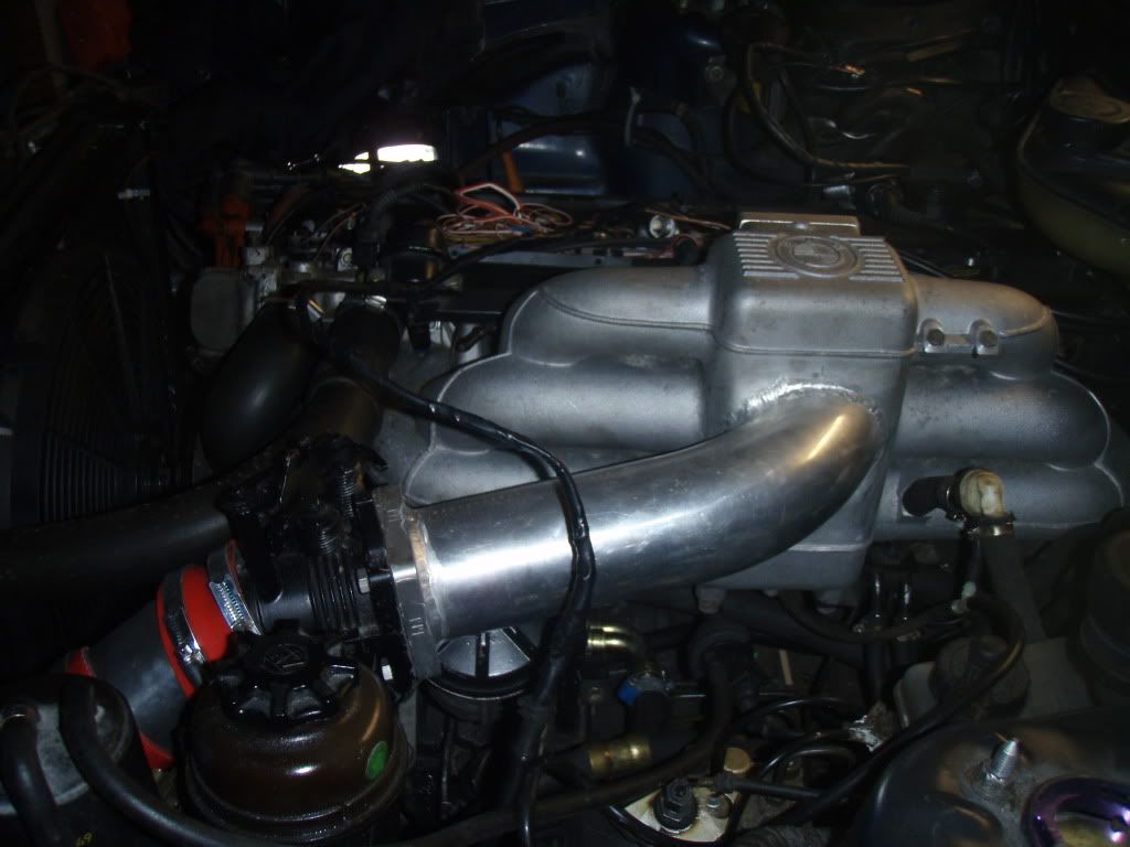

lurer også på om dette er riktig tilkobling av oljetilførsel på kkk k27 turboen

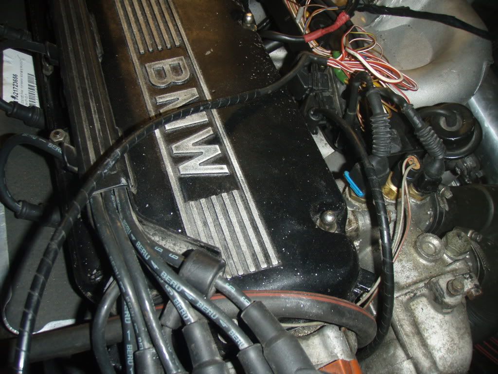

er det en spessiel grunn til at det er 2 tilkoblinger for triggersignal på denne motoren? har en nede, forran på motoren 60-2 type, men på dette ledningsnette var det også en på pluggledningene, er 2 inganger på ledningsnette. Vet ikke om dette har noe å si eller om jeg bare skal la vær å koble til den som er på pluggledningene

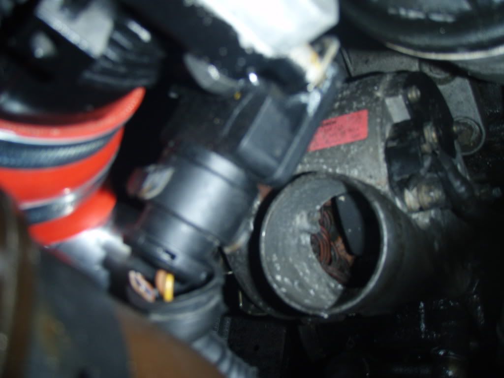

legger også ved et bilde av tps'en, den typen her skal vell fungere? har stått på en e34 535 med automat

de på tess sa at de slangeklemmene skal være god for opp til 8 bar, er kon på innsiden også, alt av slanger osv er kjøpt på tess
Er sikkert det når den er ny og fin og hverken har begynt å ruste eller gnikke mot etellerannet, men hvorfor fikk du de ikke til å presse slangene når du kjøpte de?
Billig forsikring mot at turboen skal gå åt skogen etterhvert..
kunne vell sikkert fått gjort det, men nå er planen bare å få allt til å funke, så skal jeg bytte slangene ut med ståomspundete og få an fittings.

1:Skeptisk til den olje-tur-koblinga di, hvis jeg ikke har misforstått bildet ditt så går oljen inn på siden, åssen er retur da? Den må være "fritt fall" , tror det fungerer dårlig med tur/ retur ut fra siden.
2: Det med triggersignal fra pluggledningen er vel muligens for sync/home hvis du skal kjøre sekvensiell styring? Hvis ikke, skal det holde med triggeren på veiva, uten at jeg har vært borti disse Kdfi-greiene.
3: Du kan med all sannsynlighet bruke den TPS'n.
er frittfall på oljen, den kommer fra nedsiden og rett inn i blokken, viav en 5 cm slange, så det skal være greit. Takk for info angående det med trigger signalet, det var 2 innganger på ledningsnette, så kan vell ikke gøre noe skade ved å koble opp begge 2.
Det velger du nok i oppsettet på sprutet om den inngangen skal være aktiv eller ikke, kommer jo an på om du skal kjøre wastespark eller sekv.

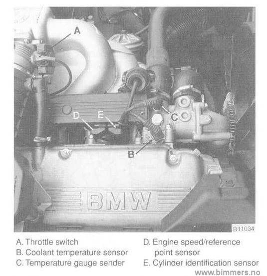

ja, fant ut av det. Fant det i bentley håndboken. Her er bilde:

han kjører jo fordeler, det ser dere her. da trenger du kun trigger på veiv..
har du noe forslag angående det med ledningsnette, hvor de 3 kontaktene skal kobles? de som sitter der hjernen sitter.
