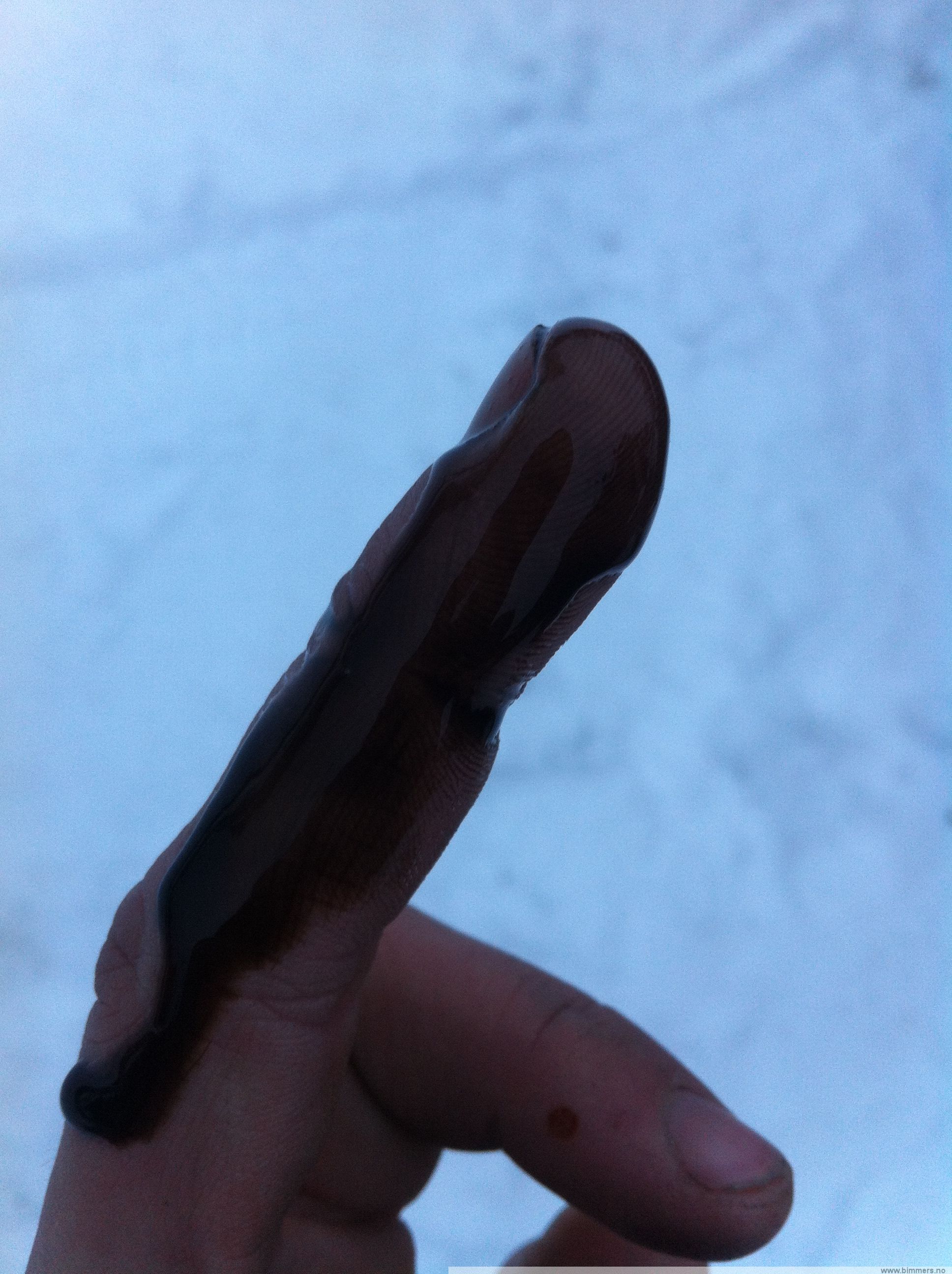

Det her er hva som møter meg:
Det var jo tydelig at det var olje, men jeg lurer fælt på hva det kan komme av?
Toppakning og motor hadde total renovering for under 15 000 km siden!
Den har ikke vært på høyt turtall før motoren var varm en eneste gang, heller ei hatt noe særlig belastning. Hadde da vært litt sært om det var toppen?
Så fingeren din slik ut etter du dyppa den i "vannet" ??? :o
Det hørtes veldig merkelig ut ! Det ser jo ut til å være rein olje ! Er jo ikke umulig at olja kommer seg over i vannet ved defekt toppakning, men da pleier den jo å blande seg med vannet så du får en grå/gul/hvit gugge, ikke rein brukt olje som det der ser ut som...
Hvordan ser olja ut da, og var oljenivået sunket kraftig ?
Nesten garantert gåen toppakning, har vert borti at kjølevesken har blitt rimelig svart en god del ganger ved gåen toppakning. Vis Motoren har vert renovert for under 15.000km siden så er nok dette relatert til slurv på den jobben. Vis ikke topp og blokk er renset godt nok så kan ny toppakning gå ganske fort, eller om topp/blokk er pusset litt for mye et sted en et annet sted så kan pakningen også ryke fort.
Jeg var bare såvidt nedi kjølevæska ja.. Kjentes jo helt ut som en litt tynn olje.
Olja så forsåvidt fin ut.. Bittelitt skum på lokket bare, men ikke noe på peilepinnen eller det jeg klarte å se igjennom oljepåfyllingshullet.
Har måtte fylla på litt ja, men ikke ekstreme mengder.. Har liksom ikke vært mer enn jeg har trodd den kan ha brukt, og litt vet jeg det har lekket.
