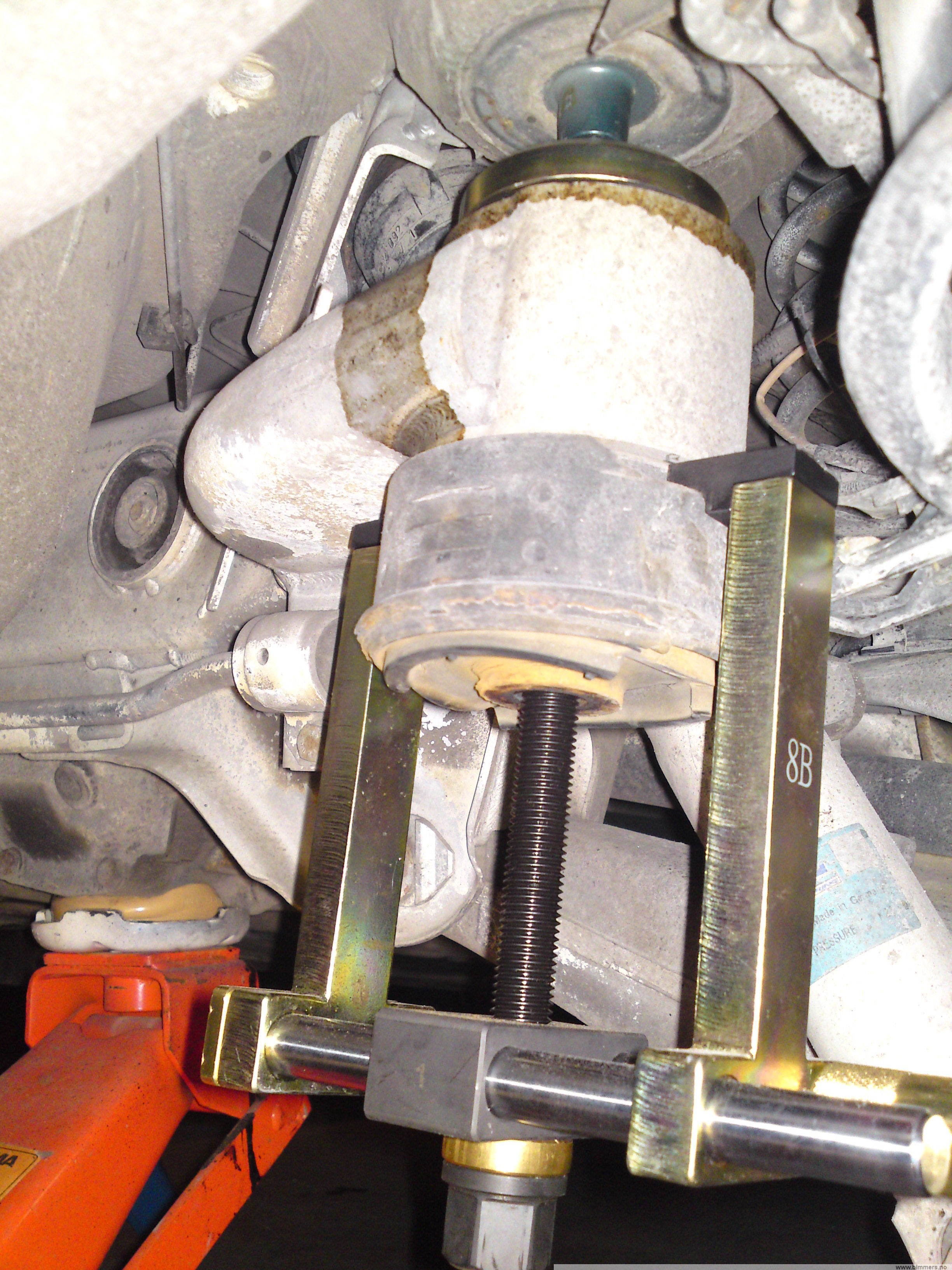

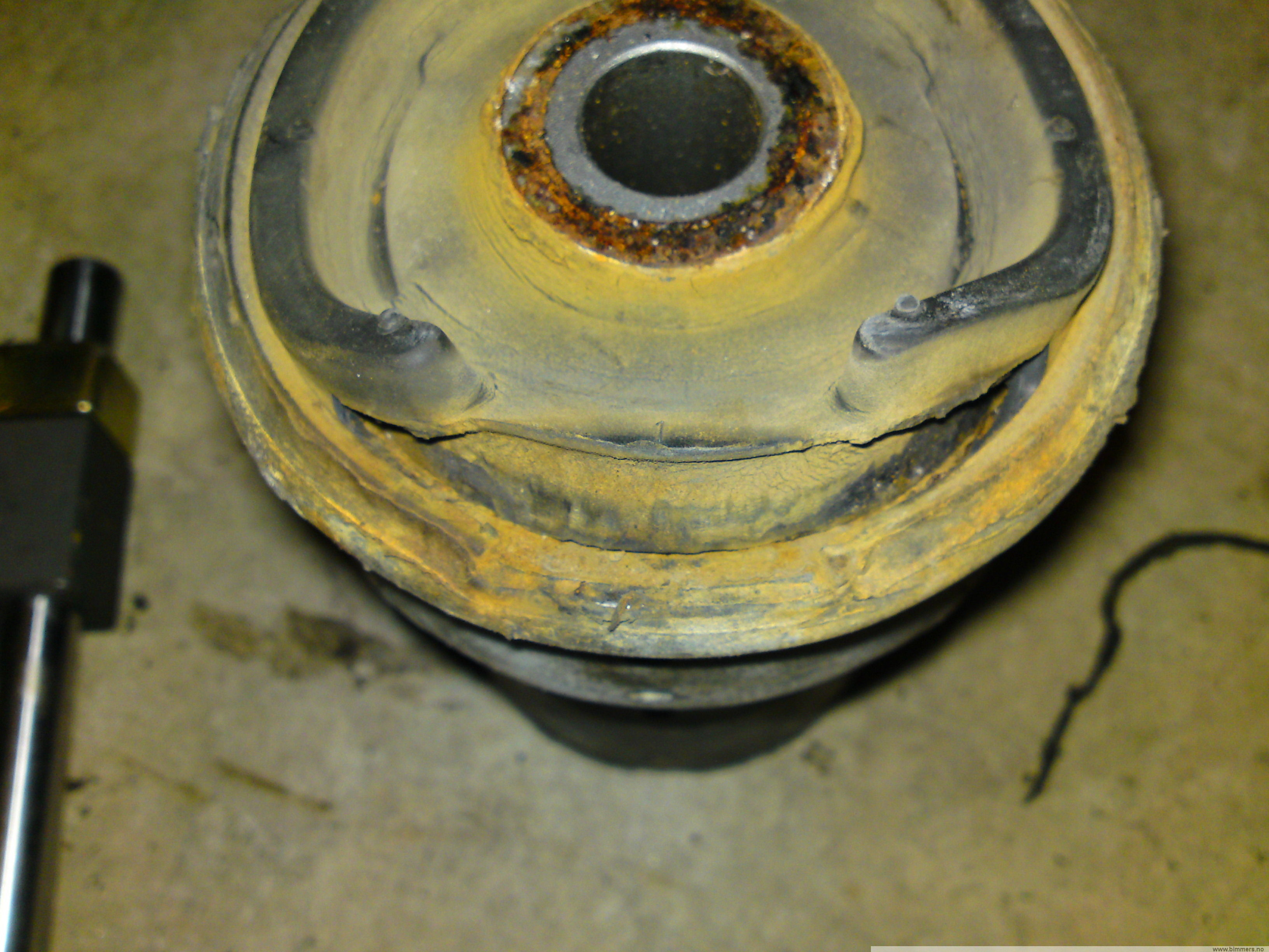

huldra66 Skrevet Desember 8, 2011 Skrevet Desember 8, 2011 Bilen har gått 405 000, men det har blitt byttet ut alt av foringer og stag på den noen ganger fordi den sliter dekkene skeivt. Jeg hadde den på verksted nettopp for at de skulle sjekke hva som kunne gjøre den ustabil, og da sjekket dem alt under sa dem.Holder en knapp på traversforingene jeg også. Selv om han sa det var så lite slitasje på dem at det burde jeg ikke en gang merke. Knirkeforingen vet jeg dem er nøye på, for den måtte jeg bytte på en annen 5-er jeg hadde for bare noen mnd siden og den sa han var helt fin. Noen som har noen formening om det vil hjelpe å bytte stabstag og stabstagforing bak? Tusen takk for tips! Skiftet traversforingene på min og den ble som en drøm etterpå , men de såkalte knirkeforingene bør og sjekkes. Å bytte disse er lett med riktig verktøy , bare og sette bil på bukker og bruke jekk på diffen , løsne ene side og slippe forsiktig ned ca 5cm ( som på ene bilde ) Pass på ledninger til nivåsensor og bremseslanger/varslere, ABS sensorer Slik så mine ut etter 265.000 km Brukte dette verktøyet , enkelt to 2,5 timer og bytte alle

huldra66 Skrevet Desember 9, 2011 Skrevet Desember 9, 2011 Kjøpte dette på Ebay Greit og kjøpe inn viss flere kan dele på utgiftene , eller en klubb slik vi har gjort ( BMWCCN Rogaland ) Men de sitter ikke så fast faktisk da de er gummi belagt også på utsiden , mulig att en eller annen Reodor Felgen metode vil virke også http://www.ebay.com/itm/BMW-E39-Rear-Su ... 5197ec3f0b
Trond H. Olsen Skrevet Desember 11, 2011 Skrevet Desember 11, 2011 Den metoden som står beskrevet på www.autopower.se under mekartips (søk der etter e39 touring, så kommer det opp to linker) fungerer helt fint den også. Men du trenger egentlig ikke den store skiven som de snakker om, holder med en av de firkantbrikkene.
