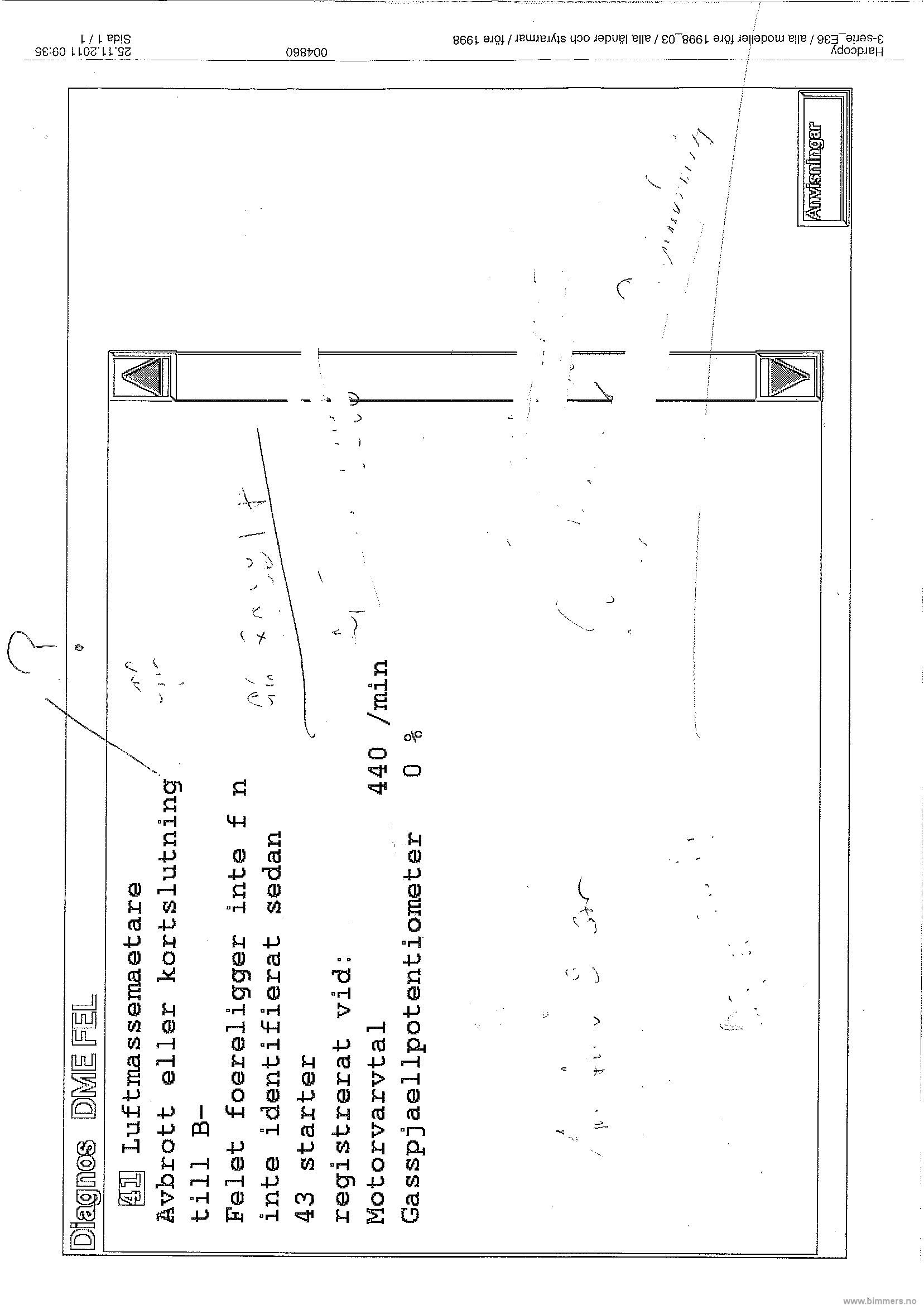

badsha Skrevet Desember 9, 2011 Forfatter Skrevet Desember 9, 2011 kan ikke se noe på bakken iallefall. :S det som er symptomene er -Bilen skinner i ca 3-5 sekunder før den putrer så å gå helt normalt - bilen føles veldig tung, drar ikke noe særlig godt - står litt til tider ujevn tomgang, men dette er marginalt. fikk denne mld før jeg bytta lmm, men det hjalp ikke, noen som vet hva kortslutning b- betyr??

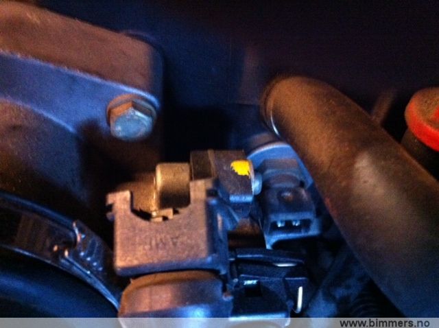

badsha Skrevet Desember 9, 2011 Forfatter Skrevet Desember 9, 2011 Tipper katalysator! Da katalysatoren på min bil var defekt førte det til vesentlig høyere forbruk (nesten doblet) og mye dårligere drag. hmm bilen har jo kjørt nærmere 300.000 så kan jo være det men børr ikke det vise en feil kode? noen som vet hva den sensoren i innuget er for noe?? når jeg drar den av så blir det ingen forskjell på selve bilen...
