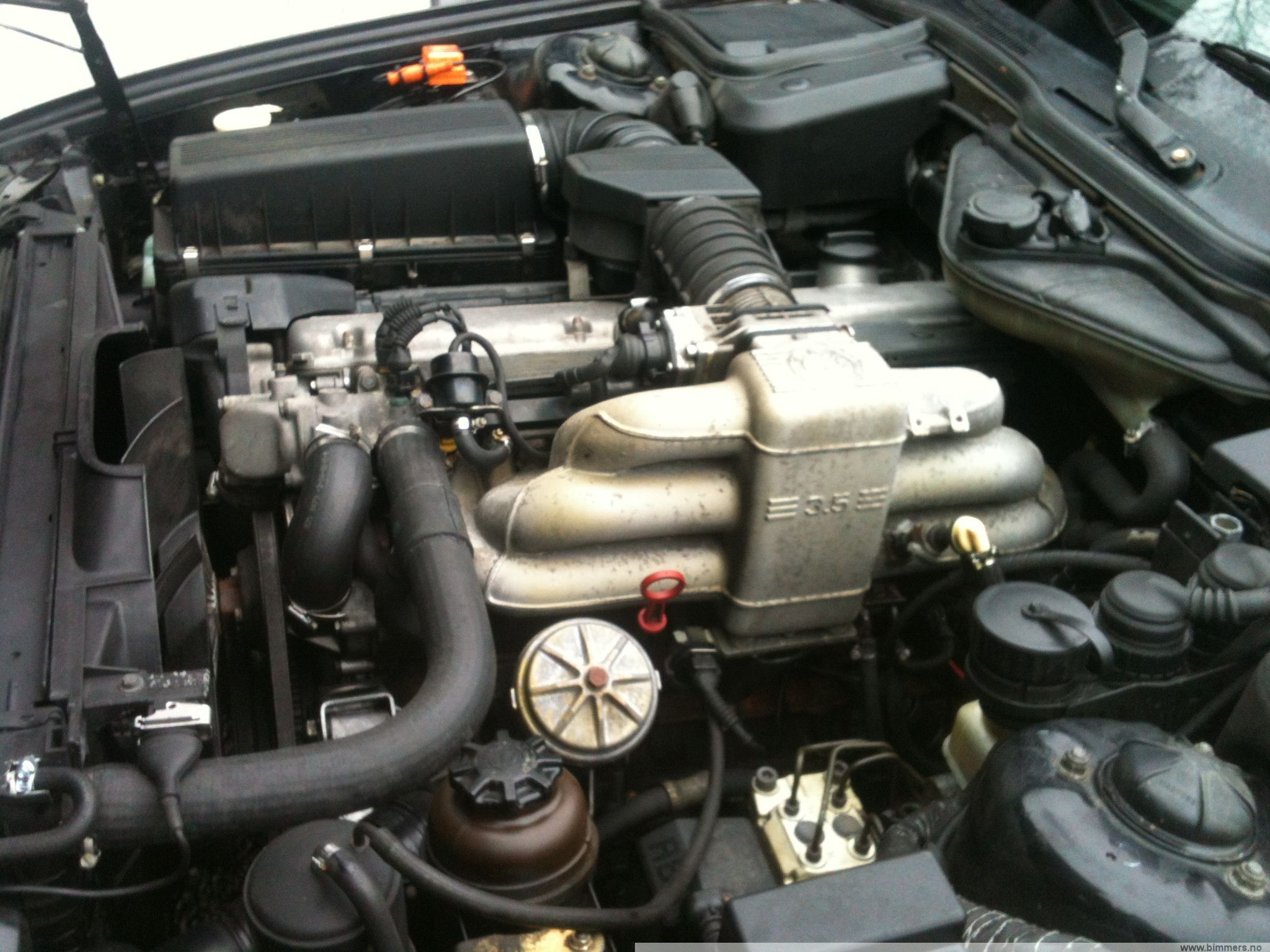

slik ser det ut i motorrommet i bilen min, så jeg må løsne vekk beholderen og skru ut den plata bak der så kommer jeg frem til vifta da?
men at den rister og skraper kan det være at vifta er løs eller kan det være at jeg må bytte hele skiten?? :(
Dette tyder på at lagrene i el motoren er så ødelagt at vifta tar borti kanten på grunn av all slarken. Skru av beholderen og legg den fram mot radiatoren sånn at den ikkje er ivegen.
Må nokk beregne deg på og kjøpe ny vifte del. Men kan alltids opne og sjekke først ;)
Ja du må flytte ekspansjonstanken. Om du skrur den ut, eller flytter den til side er opp til deg.
