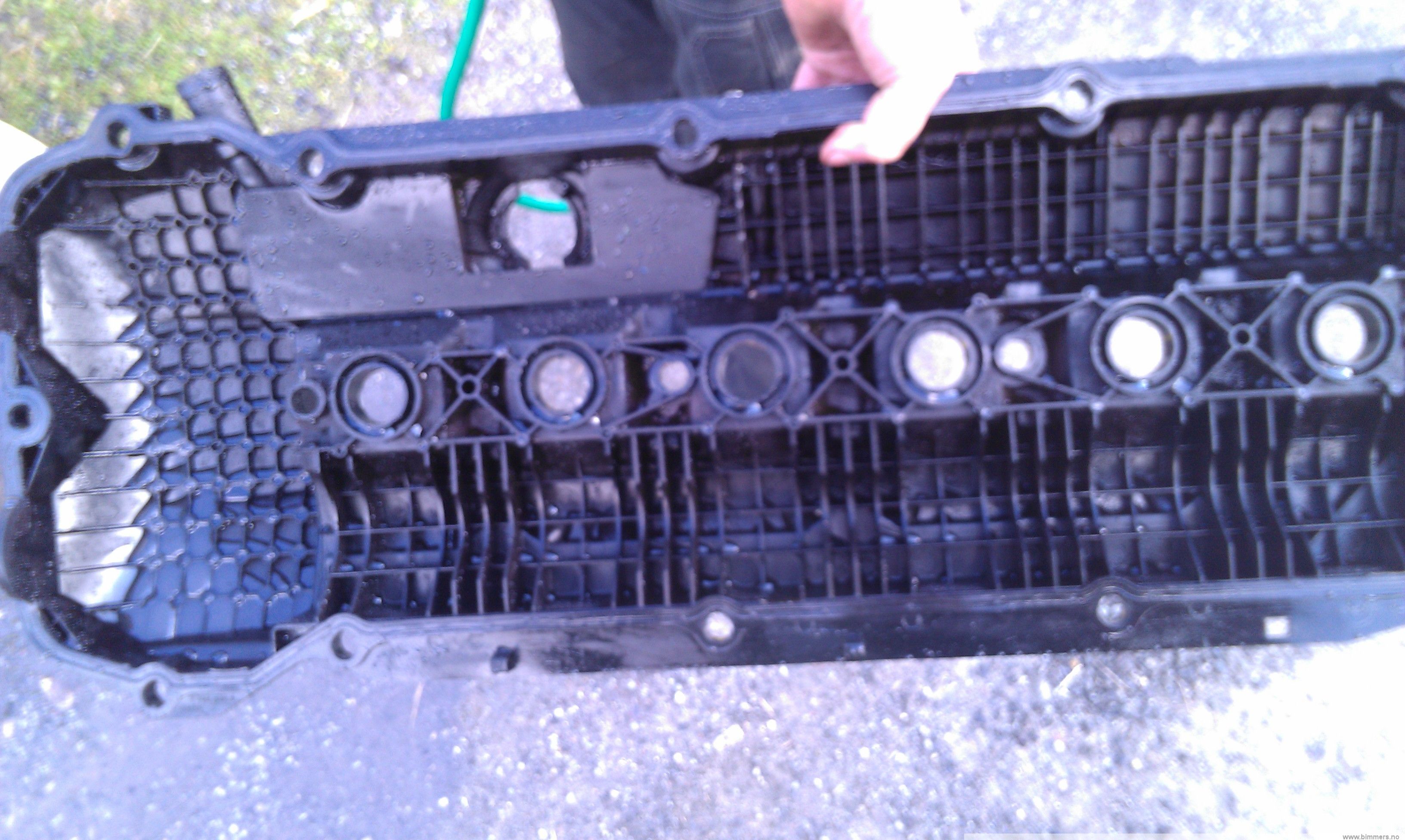

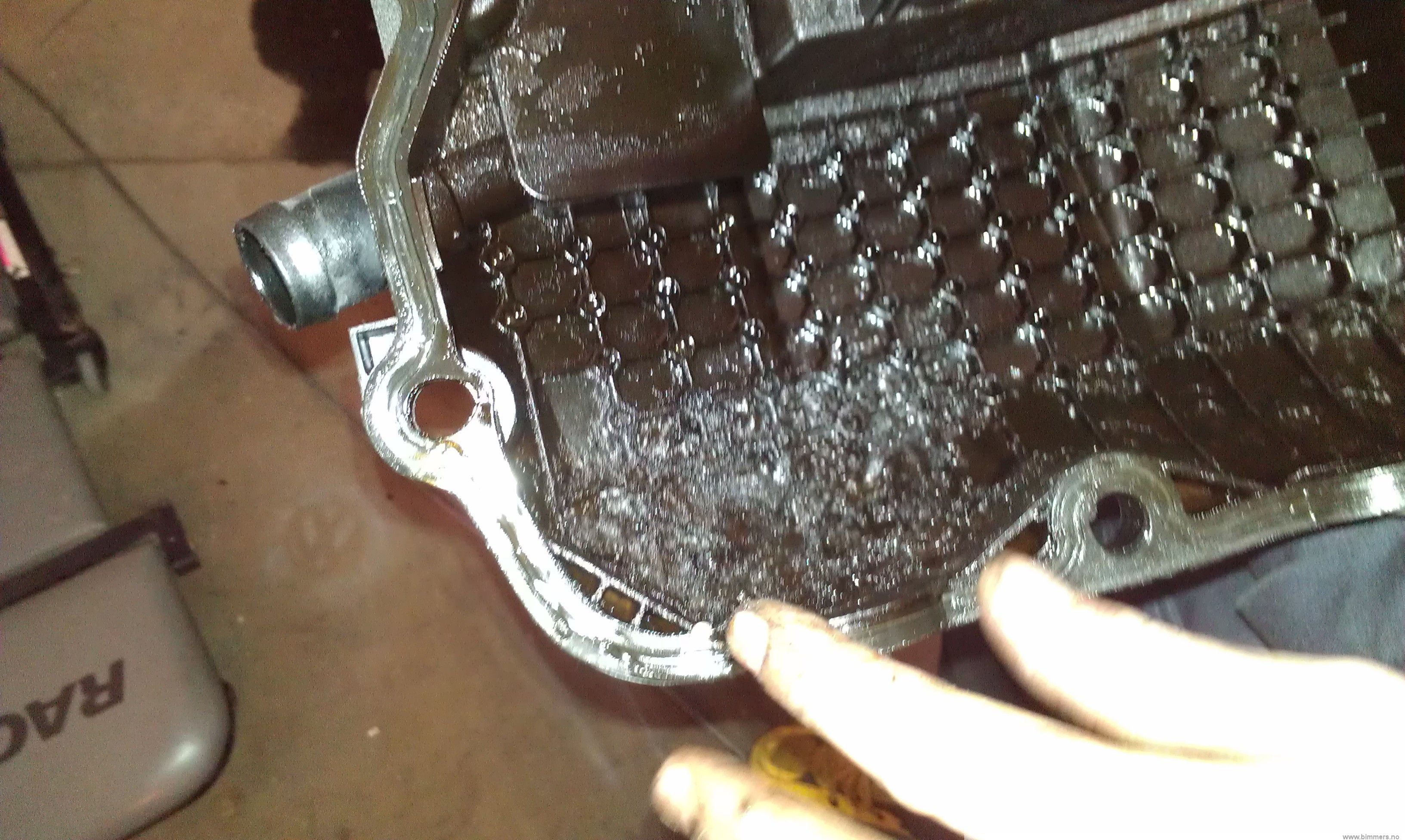

Ja, da var det påskeferie gitt... Tiden flyr. Tenkte skulle legge om til sommer sko etter påskeferien. Venter litt med det da det er kaldt på natta og jeg tar ikke sjansen med kid i bilen om det skulle være noe. Så har jeg bestilt flush av motor/service på bilen og skal bytte topdekselpakningen grunnen til svetting. Må nesten ta det derfra og se om det blir bedre. Neste månede er det full polish og sommer klargjøring hos en detailer så får se om det er mere svetting etter skikkelig motor vask/steaming. Ellers så mekka jeg å knuse den på vei ut av garasjen :(
Har bestilt ny så får den når jeg skal ta service. PDC´n drev å småhosta her om dagen, så bestilte ny sensor. Og da begynte den å fungere igjen. Fint :lol: Men får bare ha den til gode, de er til tross alt ikke alt for glad i vinter´n vår. Leker litt med tanken om å beholde vanlig chrom lister eller å gå over til shadow men da ta med felger, så de blir også svarte. Føler bilen er så standar, og linjen mellom fin og billig look er liten, så her må det tråkkes forsiktig. Solfilm og ny grill pluss senk kommer til å hjelpe å avgjøre om det blir shadow eller ikke, så inn til videre så er det sommerdekk og service samt slitedeler bytting som står for tur.
  • 4 weeks later...
Går sakte på mods fronten, men det kommer seg nærmere sommeren. Har fått hooka opp time hos en detaljer. Bilen skal få full gjennomgang. Innvendig, utvendig, motorrom, felger osv osv... Gleder meg vilt til det. Men det blir ikke før på slutten av mai.

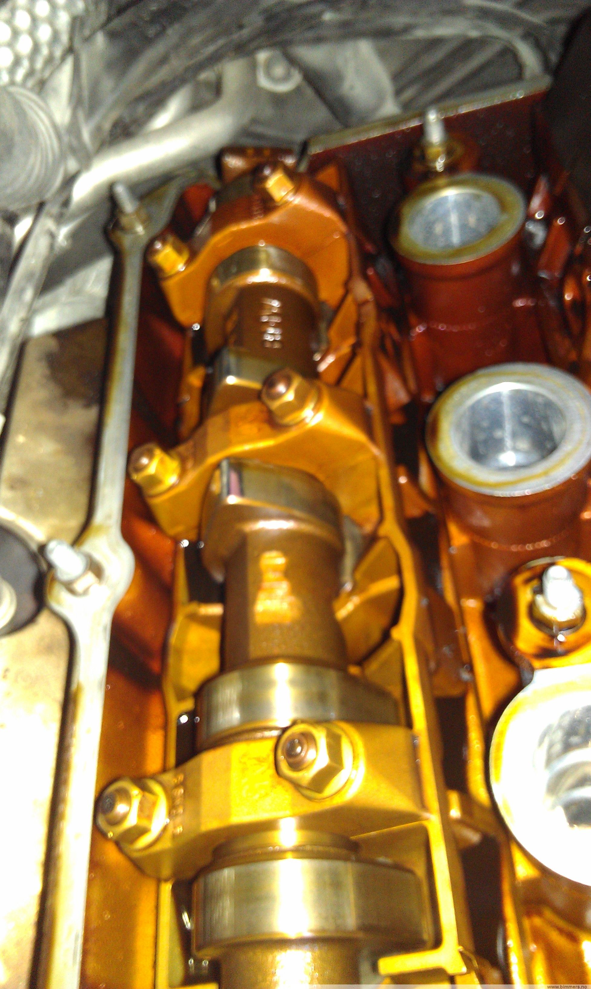

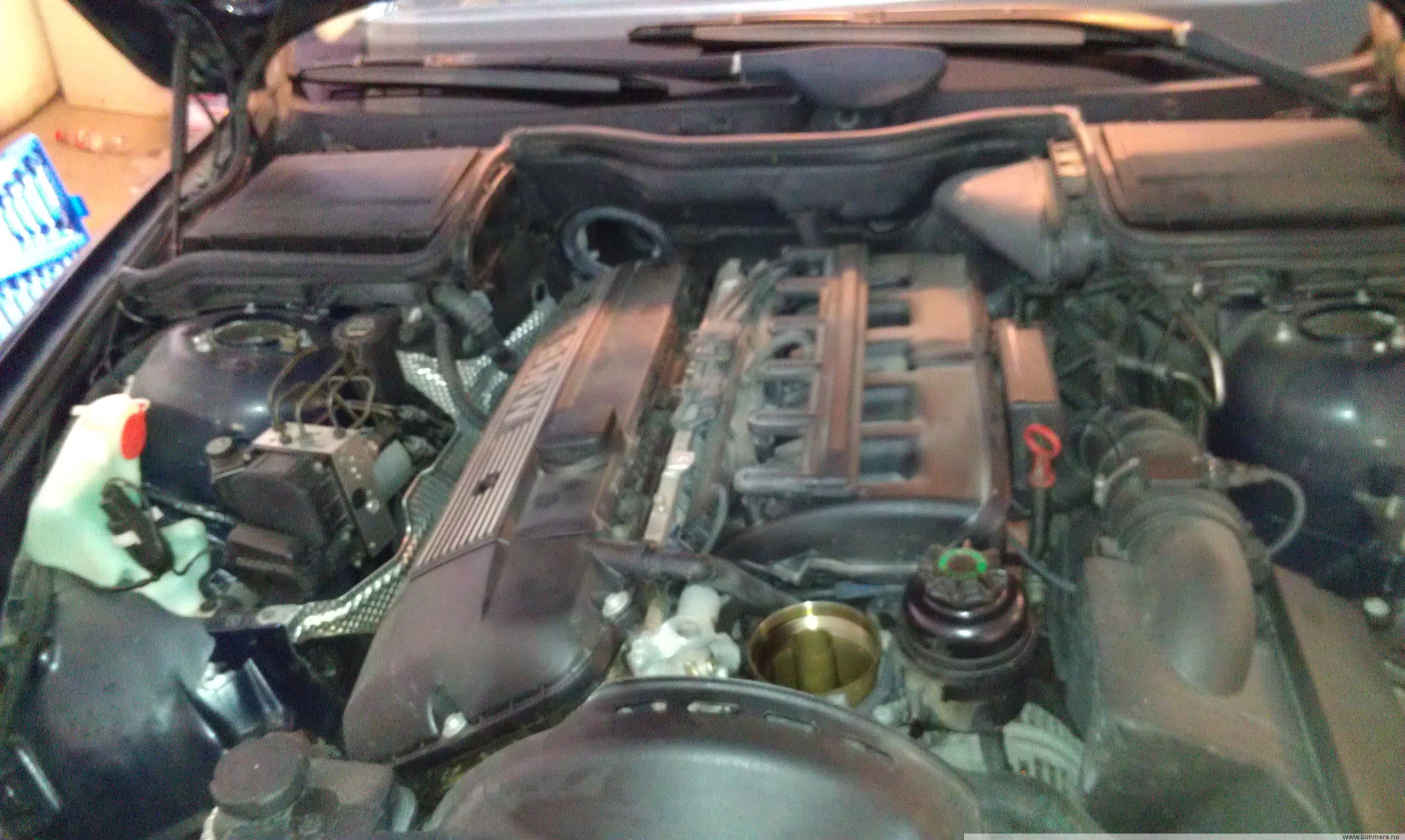

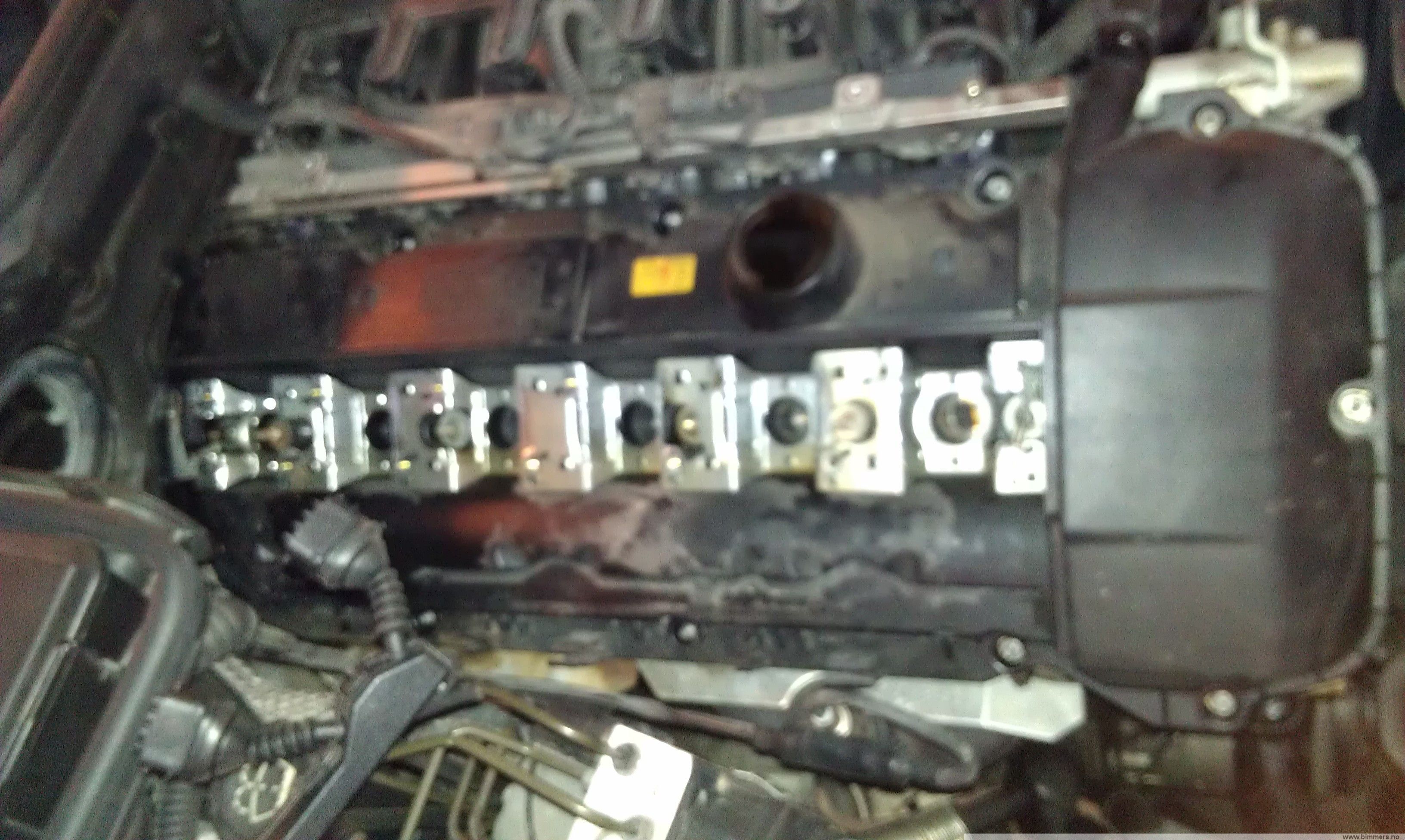

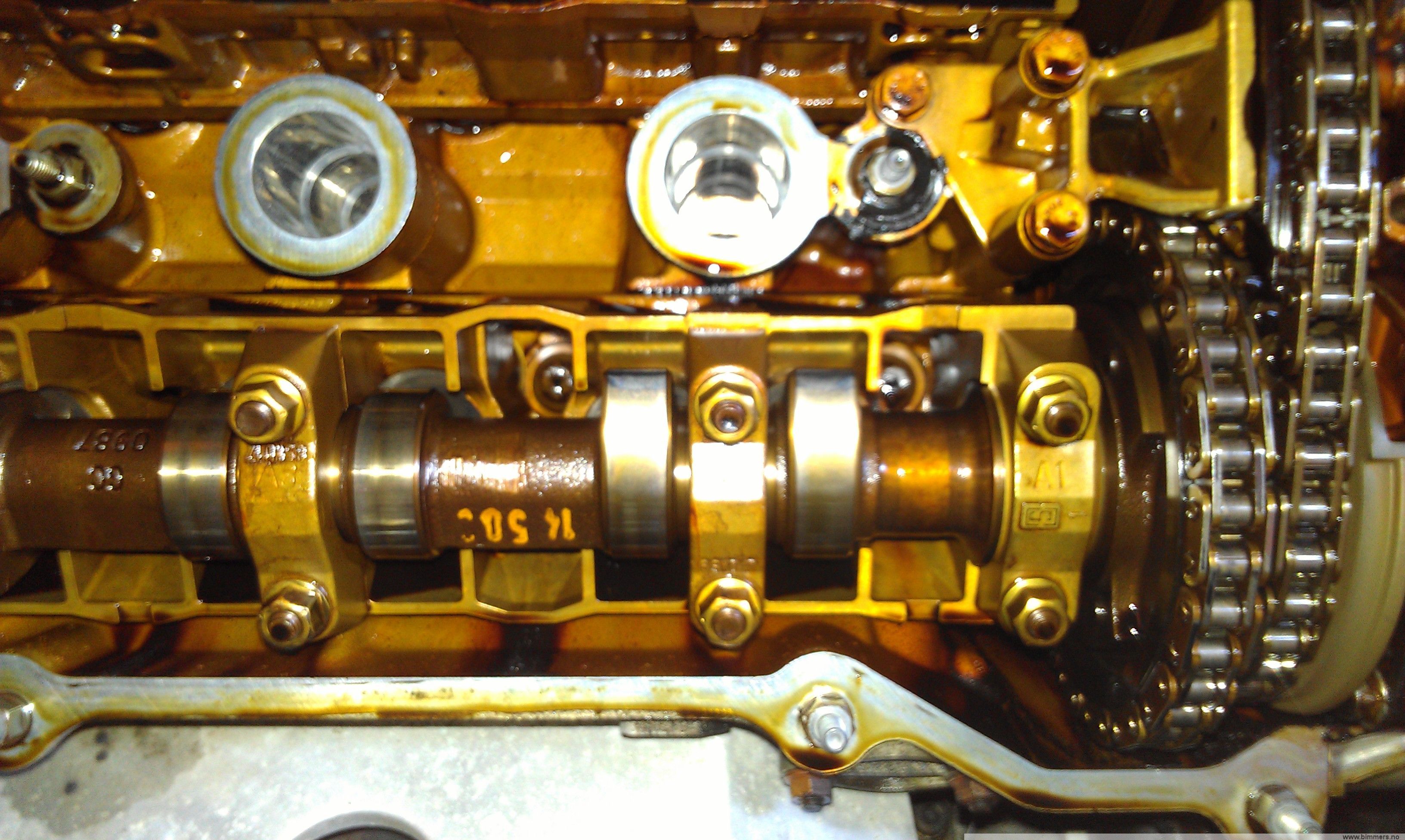

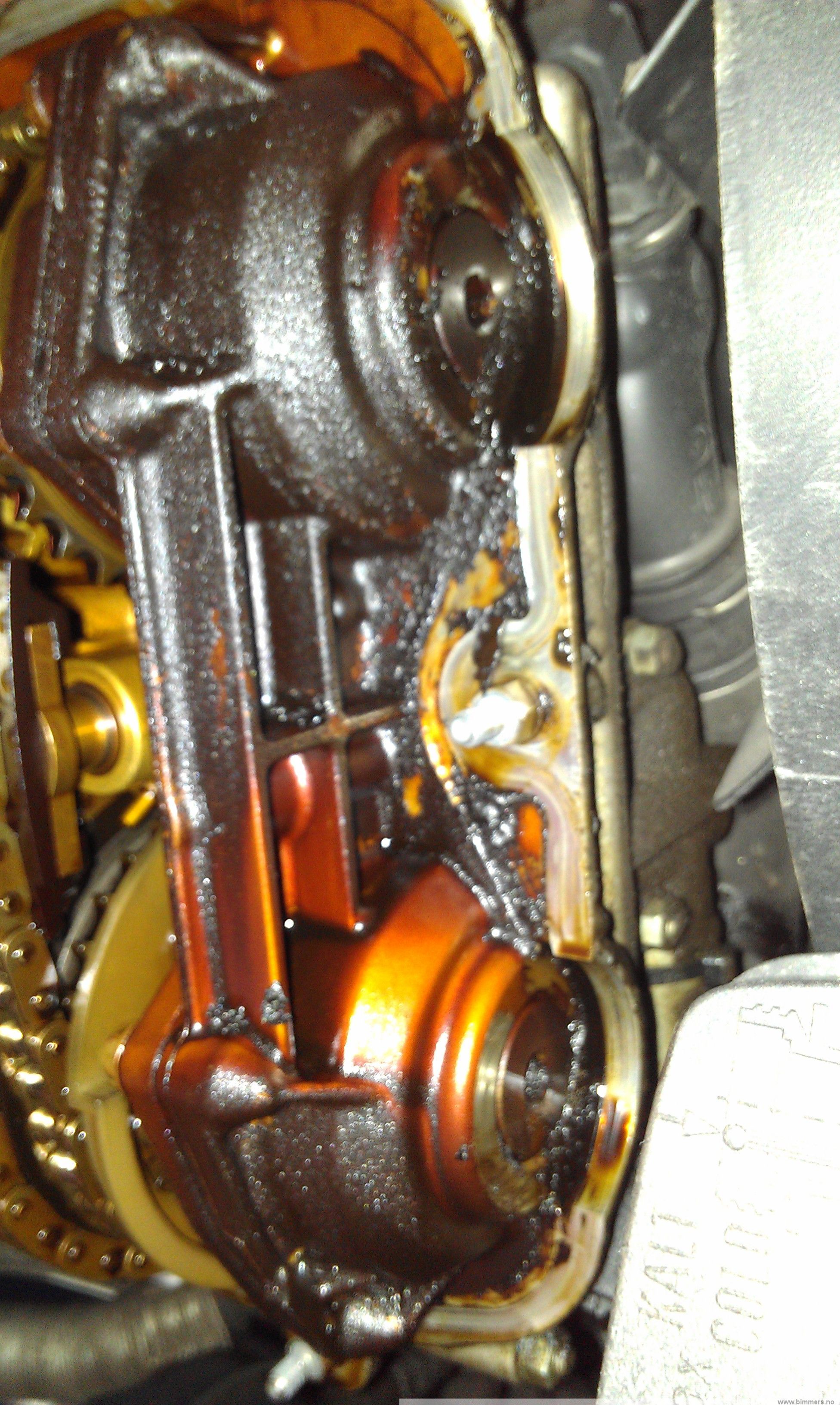

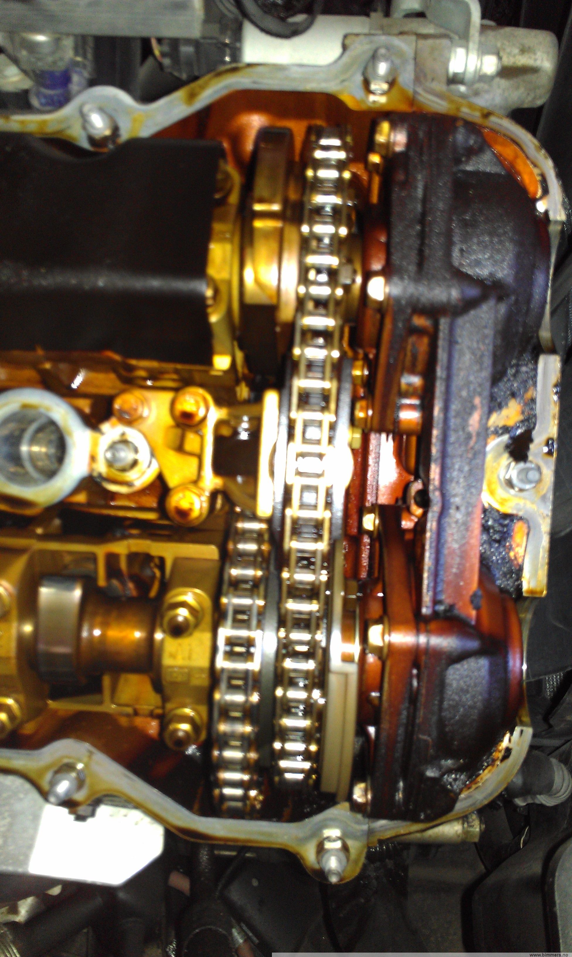

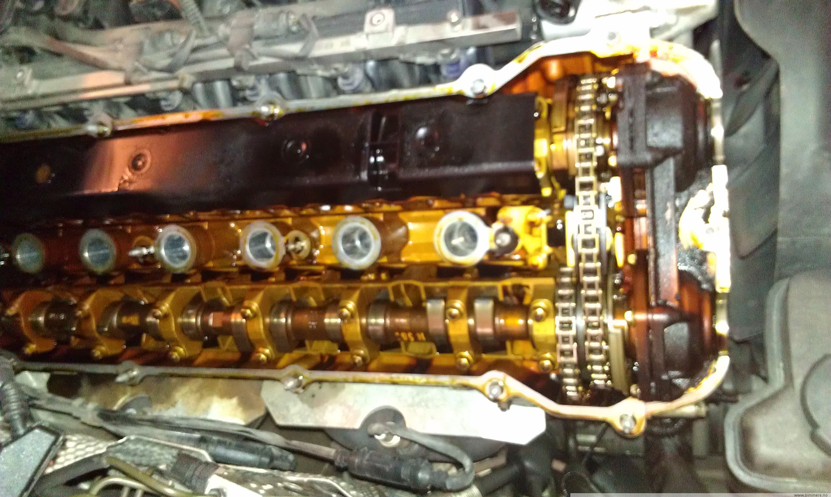

Ellers så har jeg fått tatt service på bilen og byttet topdekselpakningen og fått flush av motor. Gikk 1 liter mere olje enn det skulle etter flushen grunnen all dritte som har bygget seg opp gjennom årenre. Fikk tatt få bilder, og mobilen min satser på å ta dårligst mulig bilde. Anyway. Bilen føles fin og tight ut, men fått meg til å vurdere ny manifold og sport kats... Det blir isåffall eneste moden power mesig før presse. Tør ikke å presse kassa mere enn nødvendig. Godt å få på sommer sko var det også.

Skikkelig stolt over bmw motorer, straks 150 på teller´n og den ser ut som den har blitt nettopp kjørt inn!!!

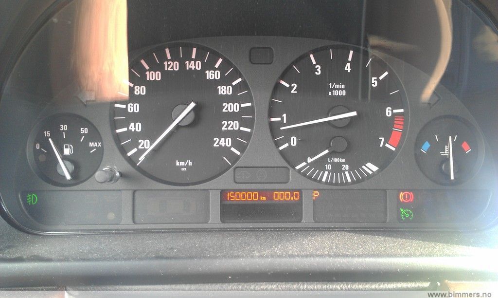

Men før den gjorde det så rakk den å runde 150k ;(
