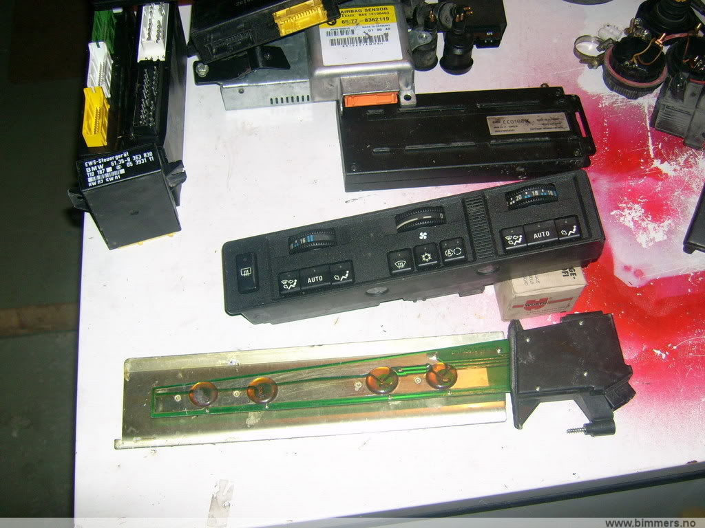

Hadde ut viftebryter panelet og friska loddingane i den i håp om da ville skje noke. men merka ingenting. annlegget blei kanskje meir stabilt.
Har denna vifte bryteren panel(veit ikkje ka dritten heite):
Varme og kaldlufta virker sånn litt. av og til tar det lang tid å få varme i bilen og av og til kort tid. kaldlufta er ikkje sånn veldig kald, men da kan ha med vifta å gjera.
