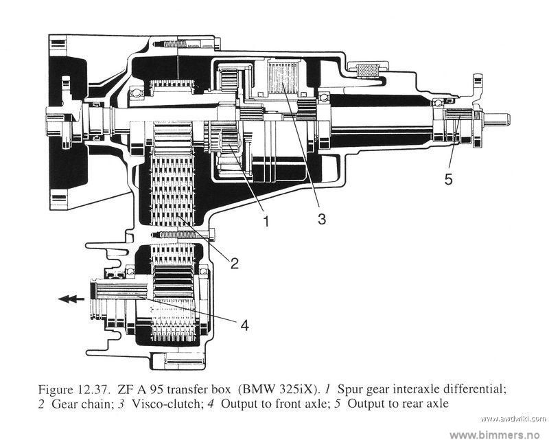

Du tar nok feil! :^o
Gamle IX systemet(Ferguson) har en viskosesenterdiff\fordelingskasse med 37/63 fordeling. Dvs den låser senterdiffen ved behov, og kan flytte så mye som 90% av kreftene ved behov. Derfor kan du koble av drivasklingen frem, men du vil ødelegge fordelingskassen i lengden. Sierra Cosworth har bla samme system.
Dagens X-drive system bruker lamelldiffer som styres av en elektronisk servo.

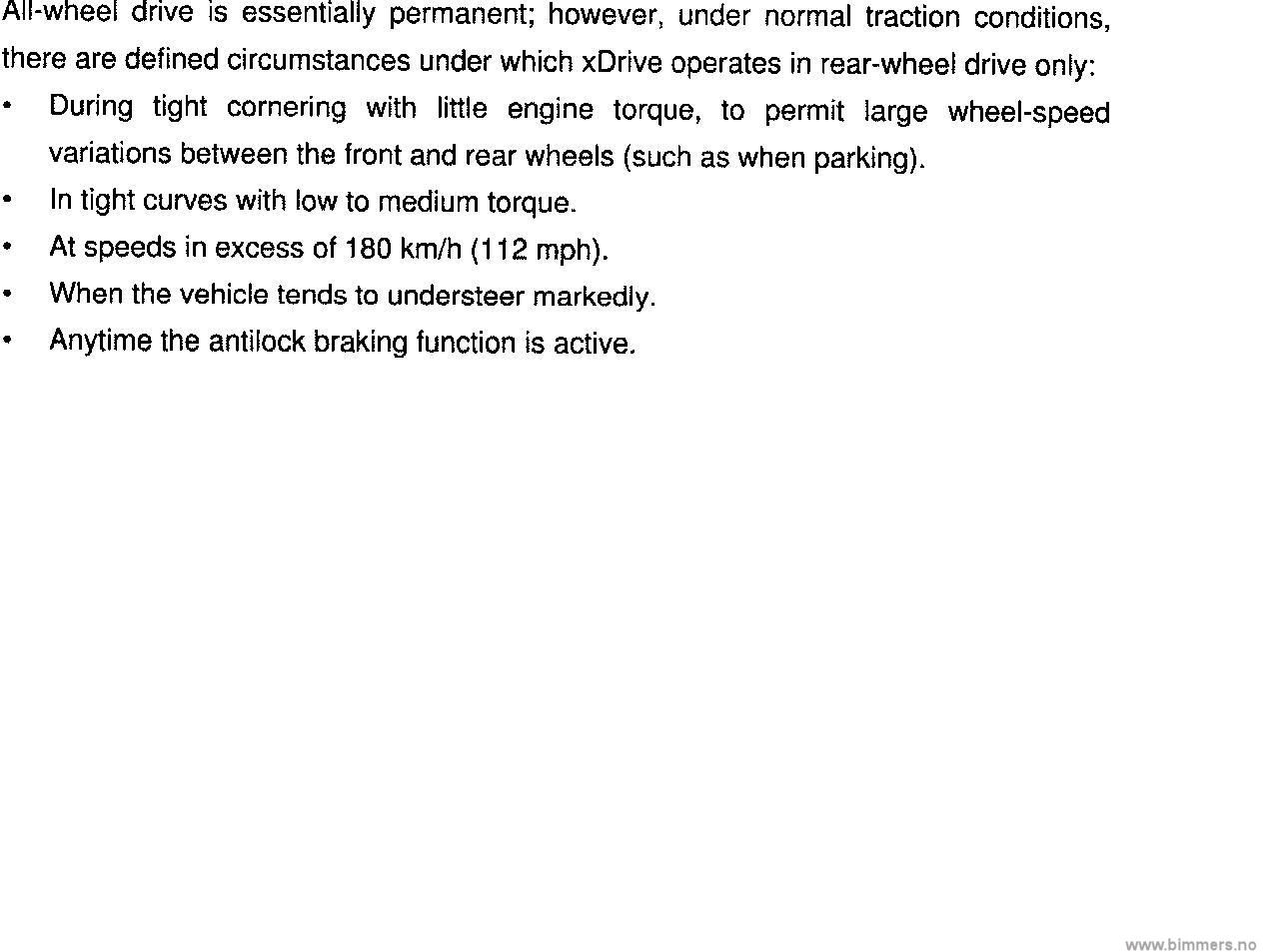

Men X-drive har da iallefall fulltids trekk på bakhjula! Og ingen bare en clutch med en elektrisk motor for å gi fremdrift på framhjula...
Kjørte en X-drive et par uker uten mellomaksel forover, ingen feilkoder, og bilen oppførte seg helt normalt. (På asfalt) Den trodde alt var som det skulle, da det ikke er senterdiff på X-drive.
Som vi ser over, kan X-drive kjøres med kun bakhjulstrekk.
