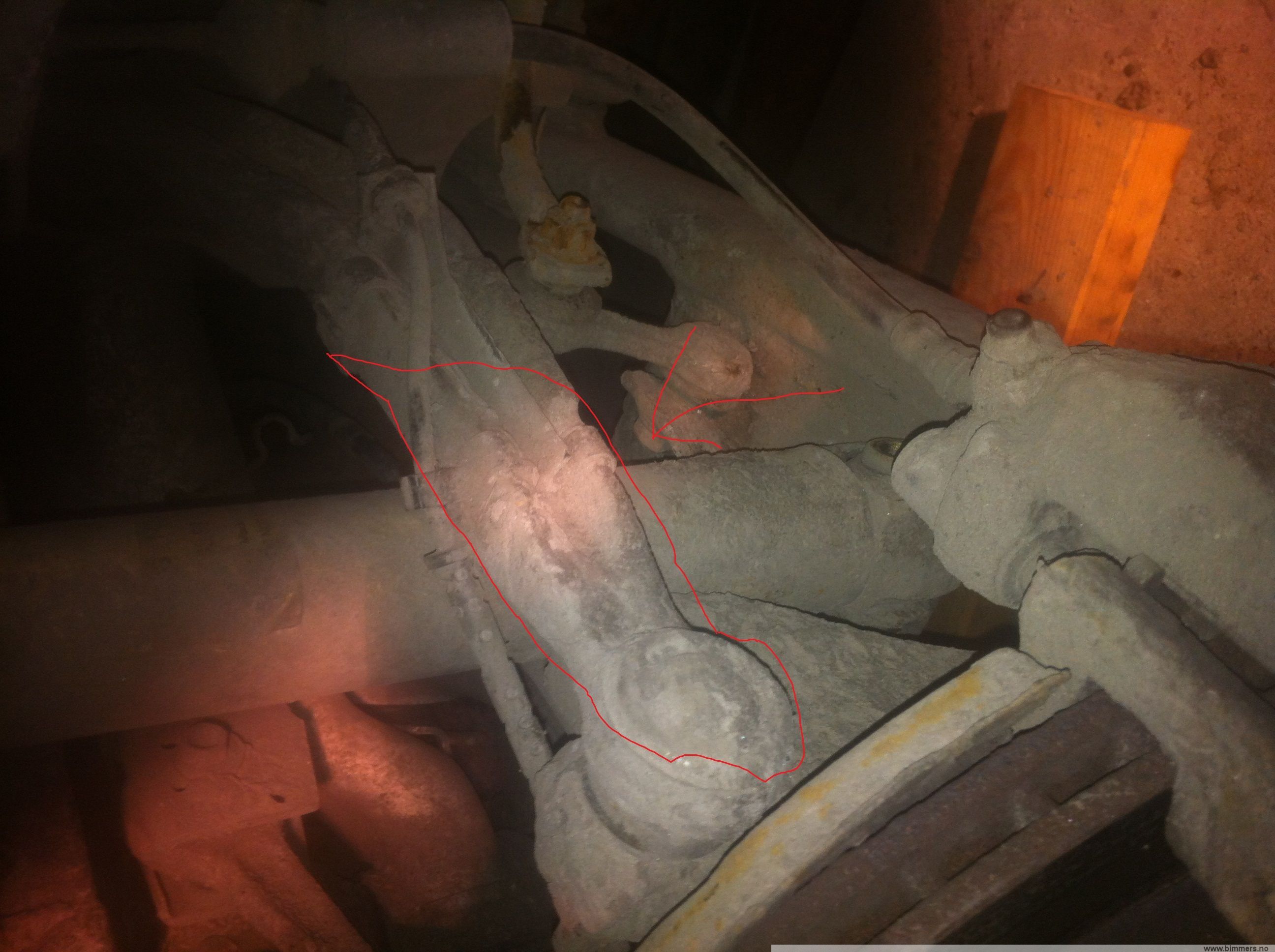

Mikael-B Skrevet Januar 15, 2012 Skrevet Januar 15, 2012 Hehe, som sagt så må du løsne/ta av den bakerste øvre bærearmen. I tillegg burde du ta av bremsekalipperen. Gjorde faktisk den jobben her om dagen, og brukte rundt halvannen time med bare bakdemperne. Da måtte jeg i tillegg løsne og gjøre rene coiloverne som skulle på..
nicklas 121 Skrevet Januar 15, 2012 Forfatter Skrevet Januar 15, 2012 huff har ikke gjort dette før skjønner du er dette bærearmen ??
Hawkon88 Skrevet Januar 15, 2012 Skrevet Januar 15, 2012 Det er en DEL knoting for å få bakdemperne av. Jeg hadde demontert/montert dempere bak på e39en 2ganger før med hjelp, men brukte 3! timer på en side når jeg var alene. Jeg anbefaler deg å bytte topplagre bak mens du først holder på, da de ryker temmelig fort. Mine topplagre bak røyk med ca 2-2500km intervall når jeg hadde coilovers. Et tips er som sagt å få noen til å hjelpe deg. Når du skal ha ut demperen, få en til å stå med full tyngde på navet, slik at du får størst mulig klaring. Omtrent umulig uten. En gaffel for å få press på leddene når du skal demontere er også en fordel. De har en tendens til å bare spinne rundt. Pass på så du ikke ødelegge gummien på disse, og ikke ødelegger abs-sensoren..
