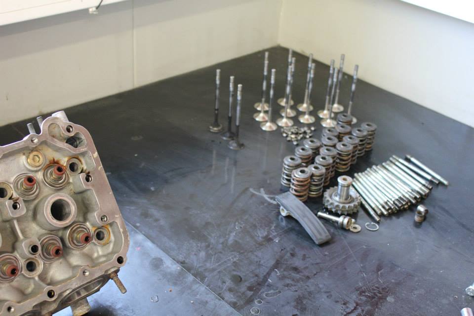

Spjeldhus demontert.
[ Bilde ]
Demontering av topp.
[ Bilde ]
VANOS demontert.
[ Bilde ]
